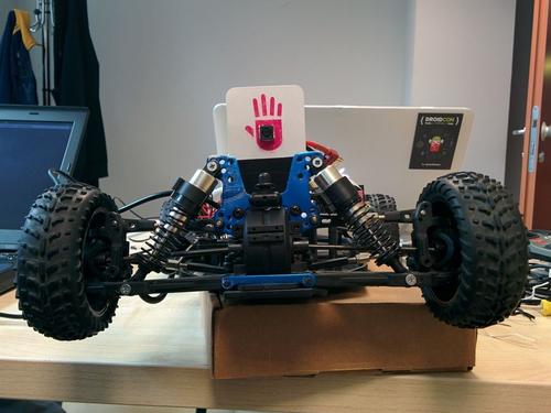

    W poprzedniej części prezentowaliśmy rozpoznającego twarze robota Wall-E. W zaprezentowanej poniżej, siódmej już części cyklu, znajdziemy opis auta RC. Zdalnie sterowane samochodziki to nadal popularna zabawka, tak wśród najmłodszych jak i dorosłych, poważnych modelarzy. Większość pojazdów tego rodzaju kontrolowana jest poprzez fale radiowe i dedykowane kontrolery. Członkowie Team Dronix postanowili skonstruować pojazd nowocześniejszy od innych - kontrolowany z pomocą smartfona. W tym celu zbudowali oni samochód na podwoziu Himoto Buggy, do którego dodano moduł UDOO Quad Board, wyposażony w moduł Wi-Fi oraz kamerę do przesyłania obrazu z auta. Aplikacja na smartfonie pozwala na kontrolowanie ruchów pojazdu z pomocą gestów wykonywanych telefonem - wystarczy tylko go przechylić, aby samochód skręcił w danym kierunku. Prędkość z kolei kontrolowana jest z pomocą przycisków na telefonie. Jest to nadal realizowany projekt, więc to co zaprezentowano poniżej nie jest jeszcze skończonym pojazdem.
    DroniXcar składa się z następującego sprzętu:
    1 Samochodzik Himoto Buggy RC w skali 1/10.
    1 Serwomotor do skręcania kół.
    1 Szczotkowy silnik elektryczny, jako główny napęd.
    1 Moduł ESC (Electronic Speed Control), który kontroluje prędkość obrotową silnika elektrycznego.
    1 Moduł UDOO Quad Board z modułem Wi-Fi.
    1 Moduł kamery do płytki UDOO.
    1 Kontroler serwomotorów Pololu Micro Maestro.
    1 Pakiet baterii.
    Cały system kontrolowany jest poprzez telefon wyposażony w system Android.
    Pierwszym krokiem montażu jest złożenie wszystkich elementów w samochodzie. Moduł Pololu podłączony jest do UDOO poprzez USB. Do modułu Pololu podłączone jest serwo i moduł ESC. Poniżej zaprezentowano moduł Pololu wraz z opisem wejść/wyjść:

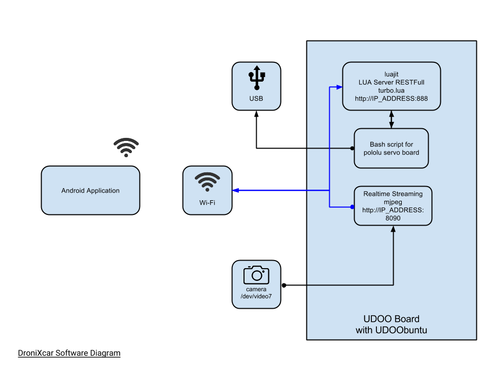

    Diagram objaśniający zasadę działania oprogramowania:

    RESTowe API:
    Po stronie serwera zdecydowano się na wykorzystanie LUA z luajit, co dało wysoką wydajność. RESTowy serwer zaimplementowany został poprzez bibliotekę TURBO LUA. Model danych, jaki wykorzystano do komunikacji, to JSON; dokumentacja API znaleziona może być tutaj.
    Do wysyłania strumienia wideo z kamery modułu UDOO w czasie rzeczywistym wykorzystano pakiet motion.
    Kontroler serwomotorów - płytka Pololu - połączona jest z modułem UDOO poprzez interfejs szeregowy - /dev/ttyACM0 - a komendy nadawane są poprzez prosty skrypt napisany w Bashu. Więcej informacji odnaleźć można tutaj.

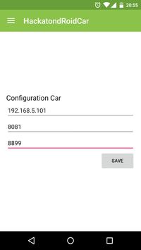

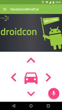

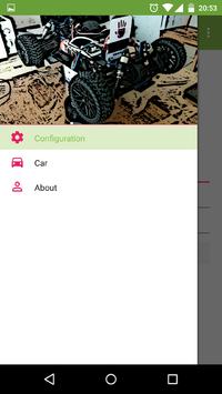

    Aplikacja na Androida:
    Aplikacja ta stworzona została z wykorzystaniem Material Design i RXJava dla "Programowania reakcyjnego". Aplikacja wygląda następująco:
    10 projektów na nudne lato: DroniXcar - samochód RC z modułem UDOO (7) 10 projektów na nudne lato: DroniXcar - samochód RC z modułem UDOO (7) 10 projektów na nudne lato: DroniXcar - samochód RC z modułem UDOO (7)
