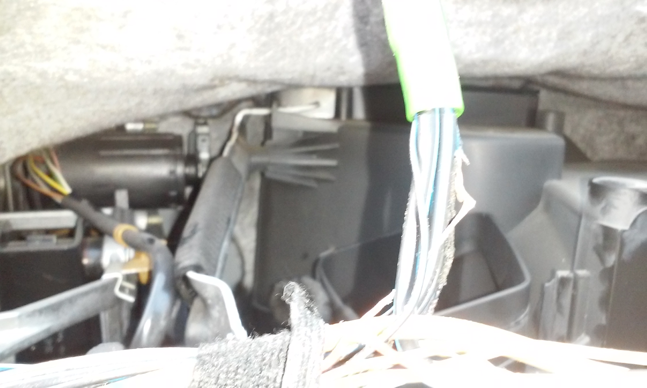

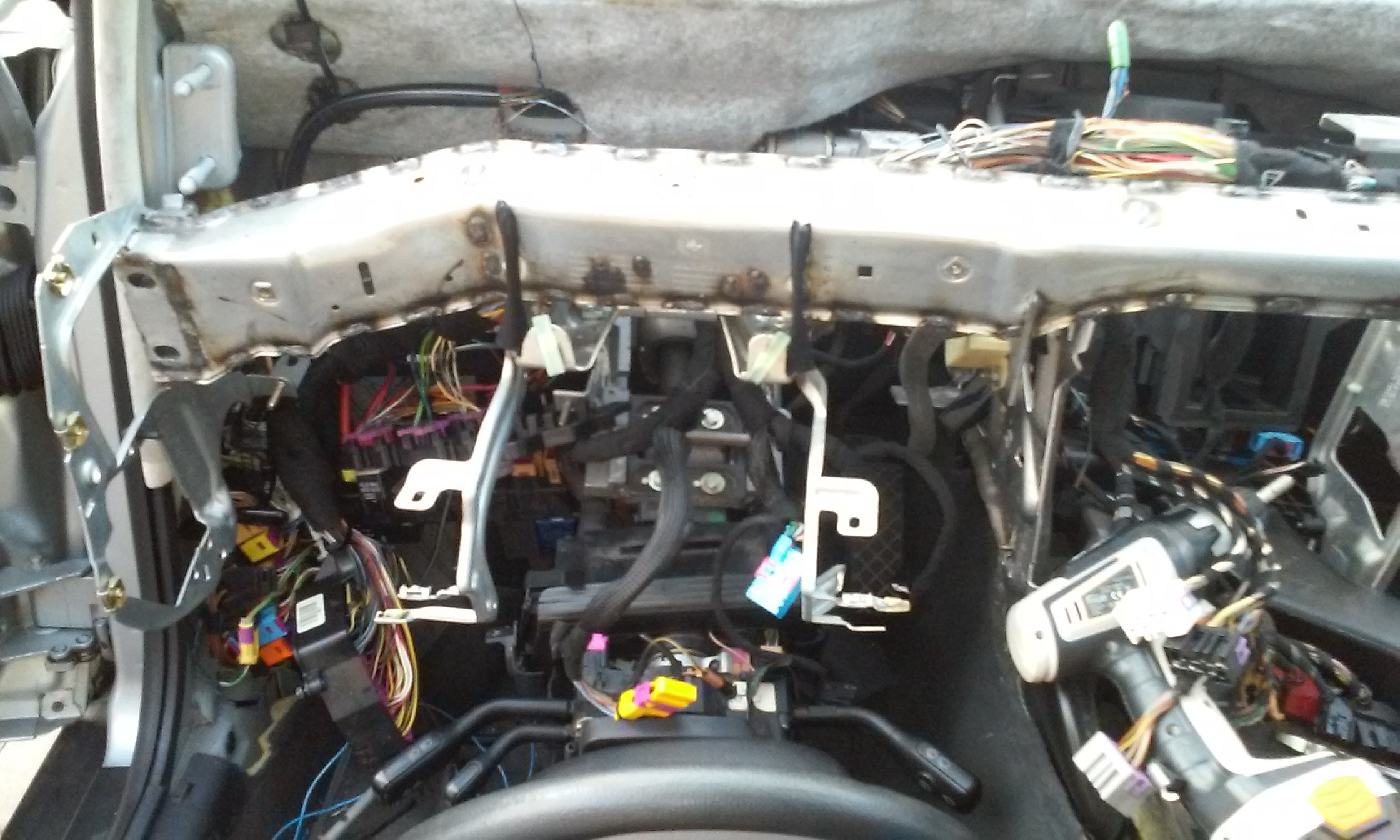

    Witam. Potrzebuję schematu elektrycznego wiązki przewodów które idą od czujnika ciśnienia presostatu do... właśnie nie wiem gdzie. Rozebrałem w aucie już dół deski od strony kierowcy i rozcinałem wiązkę lecz chcąc dalej ją rozcinać muszę odchylić całą deskę a to dużo roboty. Problem jest tego typu że mam z tego czujnika spalony jeden przewód plus po zapłonie koloru czarno-niebieski. Ten przewód działa lecz jest lekko powtapiany w inne przewody i chciałbym go wymienić na nowy lecz nie wiem dokąd on idzie. Audi A4 1.9tdi kombi 1997r

    Czarno/niebieski jest zasilaniem wychodzi od skrzynki bezpiecznikowej jako zasilanie dmuchawy i się rozchodzi do zasilanie silnika dmuchawy zasilenie zaworka podciśnieniowego i właśnie tego czujnika, ale nie napisałeś czy masz klimatronik czy może manualną bo zasila też cały panel sterujący.

    Jaki moduł ? przecież to B5 proste jak budowa cepa bez modułów. A wyjście z tego czujnika idzie na przekaźnik elektromagnesu sprężarki jako zasilanie bo czujnik to główne zabezpieczenie by nie włączyła się sprężarka bez gazu.
    Przewody łącza się w wiązce nagrzewnicy. Od strony kierowcy pod kierownicą na nagrzewnicy masz wtyki (3 okrągła brązowa, czerwona duża i jedna mniejsza twój kabel będzie w brązowej okrągłej) od bezpiecznika idzie jeden kabel do tej wtyki później w wiązce nagrzewnicy rozchodzi się, są dwa punkty łączenia jeden 20cmm od wtyczek sterownika drugi punkt prawie koniec wiązki koło silnika dmuchawy.

    Witajcie po przerwie. Mój przewód łączył się w wiązce nad radiem aż pod metalową belką deski. Musiałem zdjąć deskę oraz całą belkę. Mnóstwo roboty oraz poświęconego czasu lecz naprawa zakończona powodzeniem. Dziękuję wszystkim zainteresowanym. Poniżej zdjęcia. Pozdrawiam

    Sprawdziłeś dlaczego się stopił? Gdzie przywarł do masy? Bezpiecznik prawidłowy ?
  • #10 15850347
    bartek@
    Niestety był stopiony jak już kupiłem auto. Bezpiecznik jest prawidłowy.
