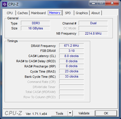

    3. Pamięć RAM ... tak z tym mam wałki - Generalnie powinna być pamieć z częstotliwością 1600mhz ale na CPU-Z pokazuje mi że działają jako 800mhz
    (w biosie próbowałem ustawić manualnie ale w windowsie dalej 800)
    Możliwe że mam źle ustawiony bios albo coś się gryzie po prostu
    Jedno jest pewne - Ram działa wolno - ładowanie np starego poczciwego Stalkera trwa wieki.

    poniżej Dodaje zrzut z programu CPU-Z:

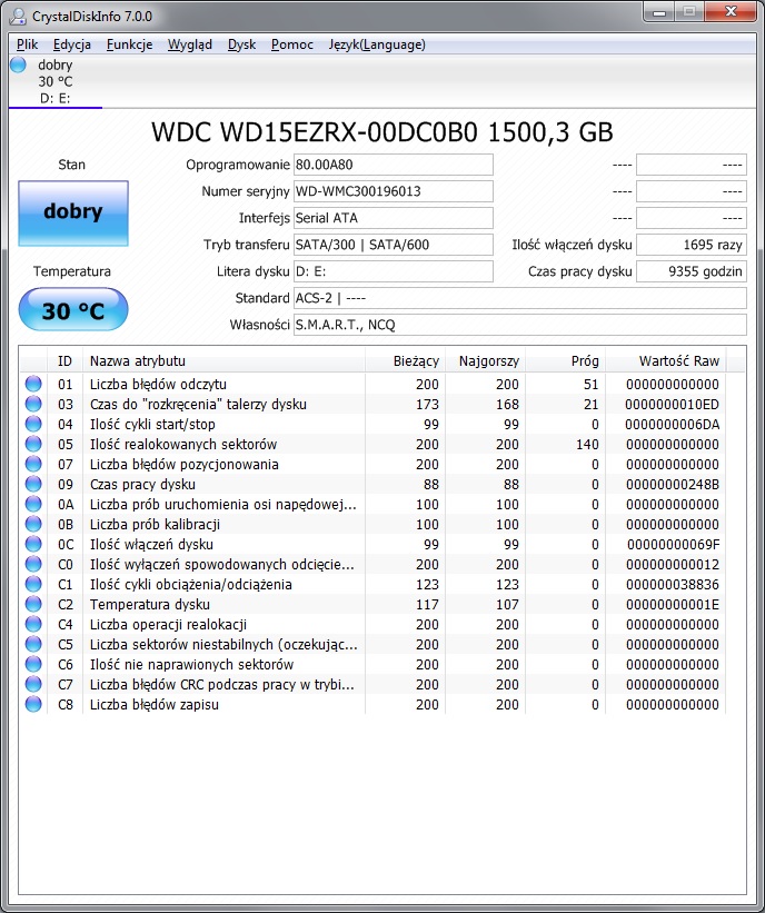

    Co do karty dźwiękowej to lepiej zaktualizuj sterowniki. Ale to raczej wątpliwe by powodowała problemy. Zamieść zrzut z Crystal Disk Info.
    Pamięci nie tykaj, bo ona nie ma związku z tym, co opisujesz. Jeśli pamięć jest ustawiona na 800MHz, to raczej wszystko jest ok i działa faktycznie na 1600. Zamieść zrzut ekranu z CPU-Z, zakładka memory, najlepiej po uruchomieniu np. OCCT.

    Przecież w pamięciach DDR transfer jest równy podwojonej częstotliwości więc jak masz taktowanie 800MHz to wychodzi 1600 MT - jest OK. Możesz "odkręcić" to co poprzestawiałeś w biosie. Skoro skarżysz się na ładowanie gry i opóźnione dogrywanie dźwięków to ja bym się przyjrzał dyskom.
    Nie wiem gdzie jest zainstalowana gra ale nie ma sensu bawić się w RAID0 na małych SSD. 200 zł. i masz nowy SSD 120 GB SATA3 i nie obchodzi Cię rozmiar klastra, nie działający w raidzie TRIM i tego typu sprawy. Ten HDD jest z kolei z serii Green, najbardziej awaryjnej w WD. Do sprawdzenia na już jest status SMART, w szczególności liczba realokowanych sektorów i parkowań głowicy oraz trzeba wykonać skan powierzchni wszystkich dysków.

    SSD służy na system tylko - gry są na talerzu
    RaID 0 - Tak już to słyszałem ale wtedy jak kupowałem to było dla mnie coś nowego i postanowiłem spróbować.
    Przed chwilą odpaliłem wolfensteina - głupia sprawa ale nowy wolf śmiga szybciej niż stary poczciwy stalker. Znowu farcry 4 ładuje się podobnie długo i tutaj też dogrywanie dźwięku jest zauważalne. Zajmę się sterownikami do dźwięku.
    poniżej zrzuty ekranu
    p.s. crystal disk nie wykrywa ssd (?!)

    To, że TRIM jest włączony wcale nie oznacza, że działa. W RAID nie działa.
    SSD nie będzie wykrywany przez żaden program, bo jest w macierzy. Nie ma też dostępu do SMART.
    Procesor podkręć, bo będzie ograniczał GTXa 960.
    Pamięć działa Ci na 1333MHz. Ustaw na ręcznie w BIOSie na 1600 CL9.

    Wyłącz parkowanie głowicy w HDD bo nie ma jeszcze 10 tys. godzin a już nabił 230 tys. cykli.

    Ram ustawiłem w biosie na 1600 - Rzeczywiście teraz jest po 800mhz (możliwe że nie zwróciłem wcześniej na to uwagi że jednak różnica była)

    Co do HDD i parkowania głowicy - nie bardzo wiem jak mogę to zrobić

    Parkowanie głowic można zmienić lub wyłączyć programem wdidle3 uruchamianym z płyty
