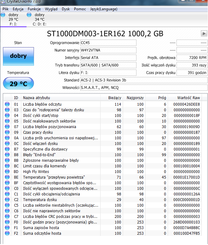

    Nabyłem w/w dysk i prosiłbym o sprawdzenie czy jest ok, program pokazuje stan dobry więc raczej poważnych problemów nie ma ale jeżeli chodzi o parametry wymienione przez program to nic mi nie mówią
    Seagate ST1000DM003 - Ocena parametrów SMART, czy dysk jest w dobrym stanie? Pozdro

    Przewód SATA podmień.

    SMART OK. Przy trzech błędach na 400 godzin pracy nie wymieniałbym taśmy, chyba że wartość RAW parametru C7 zacznie zauważalnie rosnąć.

    Podmienię i dam znać
    Apropo kabli SATA macie jakieś sprawdzone przewody ? Bo mam kable od producenta płyty ( asrock) i cudne to to nie są.

    Po podmianie kabla do dysku sprawdzaj - SATA Downshift Error Count
    Parametr informacyjny używany przez wielu producentów dysków.Najczęściej używany u producenta Western Digital i Samsung. Może on być wynikiem starzenia się dysku lub/i o problemach z podzespołami elektromechanicznymi. Nie wskazuje bezpośrednio awarii. Przy zwiększającym się parametrze zaleca się tworzenie regularnych kopii i monitorowanie dysku.
