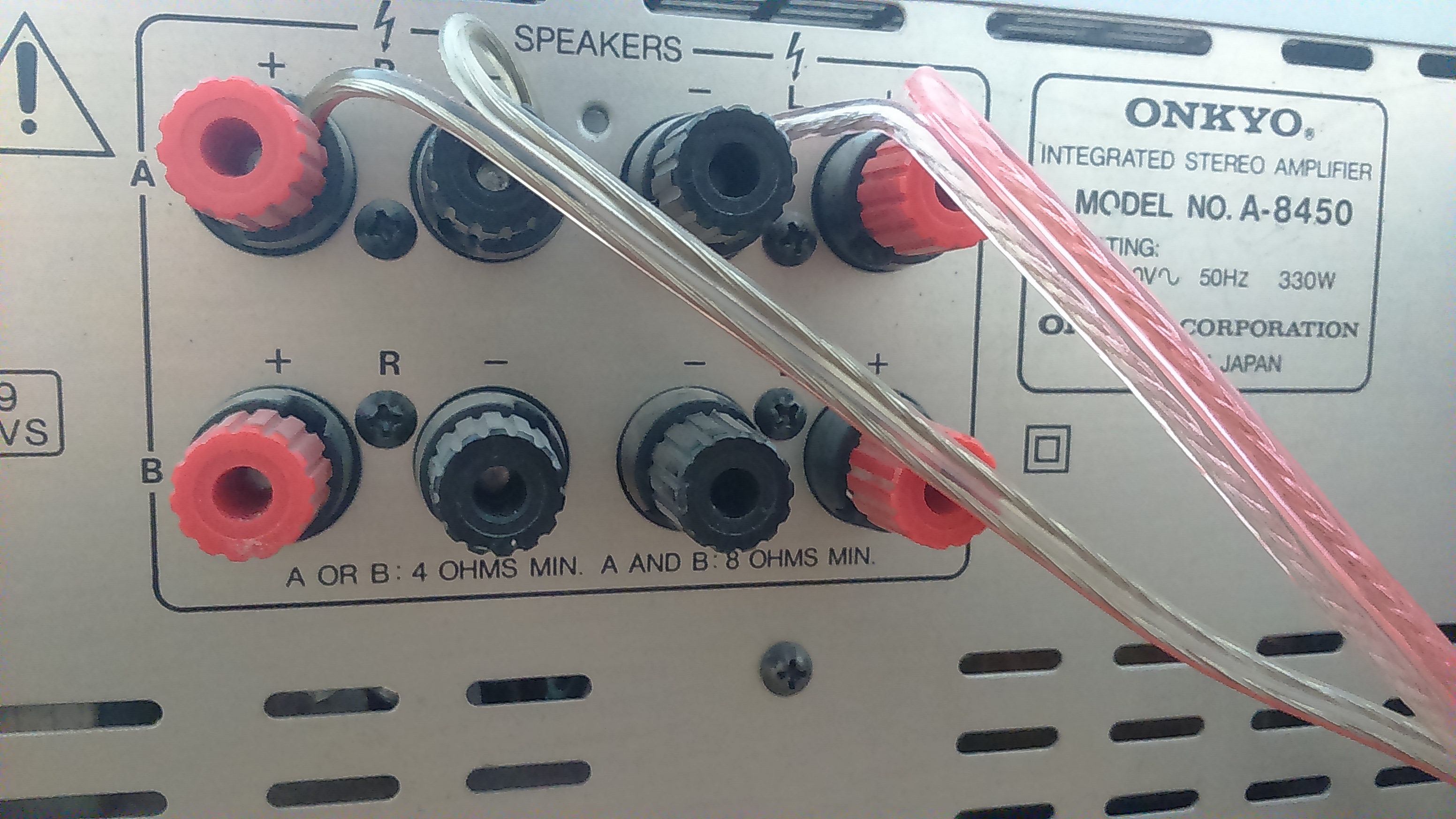

#1 15826755 24 Lip 2016 12:33 Twizziako Twizziako Poziom 2 #1 15826755 24 Lip 2016 12:33 Na wzmacniaczu mam napisane a or b 4ohm min. A and B 8ohm min Gdzie są gniazda na 4 ohmowe kolumny Załączniki: DSC_0019.JPG Download (1.63 MB)
#2 15826788 24 Lip 2016 12:55 DG06 DG06 Poziom 18 Pomocny post? (0) #2 15826788 24 Lip 2016 12:55 Przecież masz wyraźnie napisane że A lub B wyjścia 4 ohm (tylko dwie kolumny), natomiast A oraz B (czyli cztery kolumny) 8 ohm.
#3 15826825 24 Lip 2016 13:21 Twizziako Twizziako Poziom 2 Autor tematu Pomocny post? (0) #3 15826825 24 Lip 2016 13:21 Rozumiem że chodzi o to że do wzmacniacza moge podłączyć 2 kolumny 4 ohm lub 4 8ohm tak? W obojętnie jakie gniazda
#4 15826836 24 Lip 2016 13:25 DG06 DG06 Poziom 18 Pomocny post? (0) #4 15826836 24 Lip 2016 13:25 Dokładnie tak. Powodem jest przełącznik wyboru zestawów głośnikowych który przy podłączeniu czterech zestawów łączy po dwa równolegle.
#5 15826842 24 Lip 2016 13:28 Twizziako Twizziako Poziom 2 Autor tematu Pomocny post? (0) #5 15826842 24 Lip 2016 13:28 OK dzięki rozumiem już
