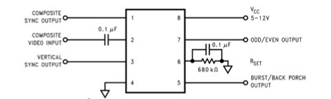

C) Sygnał wideo
Sygnał wideo to RGBS czyli RGB z połączonym sygnałem synchronizacji. Pierwsze próby wykonywałem z kartą NVIDIA GTX750Ti. Sygnał RGB można bezpośrednio podłączyć ze złącza VGA natomiast S wymaga konwersji. Zastosowałem układ jak z poniższego schematu. Jest on po części kopią układu instrukcji serwisowej.
Edytuj
GTX750 umożliwia regulację timingów sygnału RGB w bardzo szerokim zakresie, więc ponownie metodą prób i błędów udało się uzyskać stabilny obraz na wyświetlaczu radia Kenwood. Potem za pomocą programu Phoenix EDID designer utworzyłem wsad EEPROM tak żeby dało się oszukać dowolną kartę graficzną, że podłączony jest do niej prawdziwy monitor. Wymaga to oczywiście podłączenia prawdziwej kości EEPROM do linii DDC w złączu VGA.
Próby z pamięcią do której załadowałem EDID pokazały, że nie wszystkie karty graficzne będą w stanie obsłużyć obraz o takich parametrach. Nowoczesne karty graficzne są przystosowane do częstotliwości odświeżania poziomego w granicach 30kHz i więcej. Tutaj natomiast mamy niecałe 16kHz. Próbowałem uruchomić wygnał wideo z dwóch laptopów z kartami ATI ale bezskutecznie. Udało mi się natomiast z Intelem GMA950 ale dopiero po wygenerowaniu własnego sterownika.
Układ testowy:

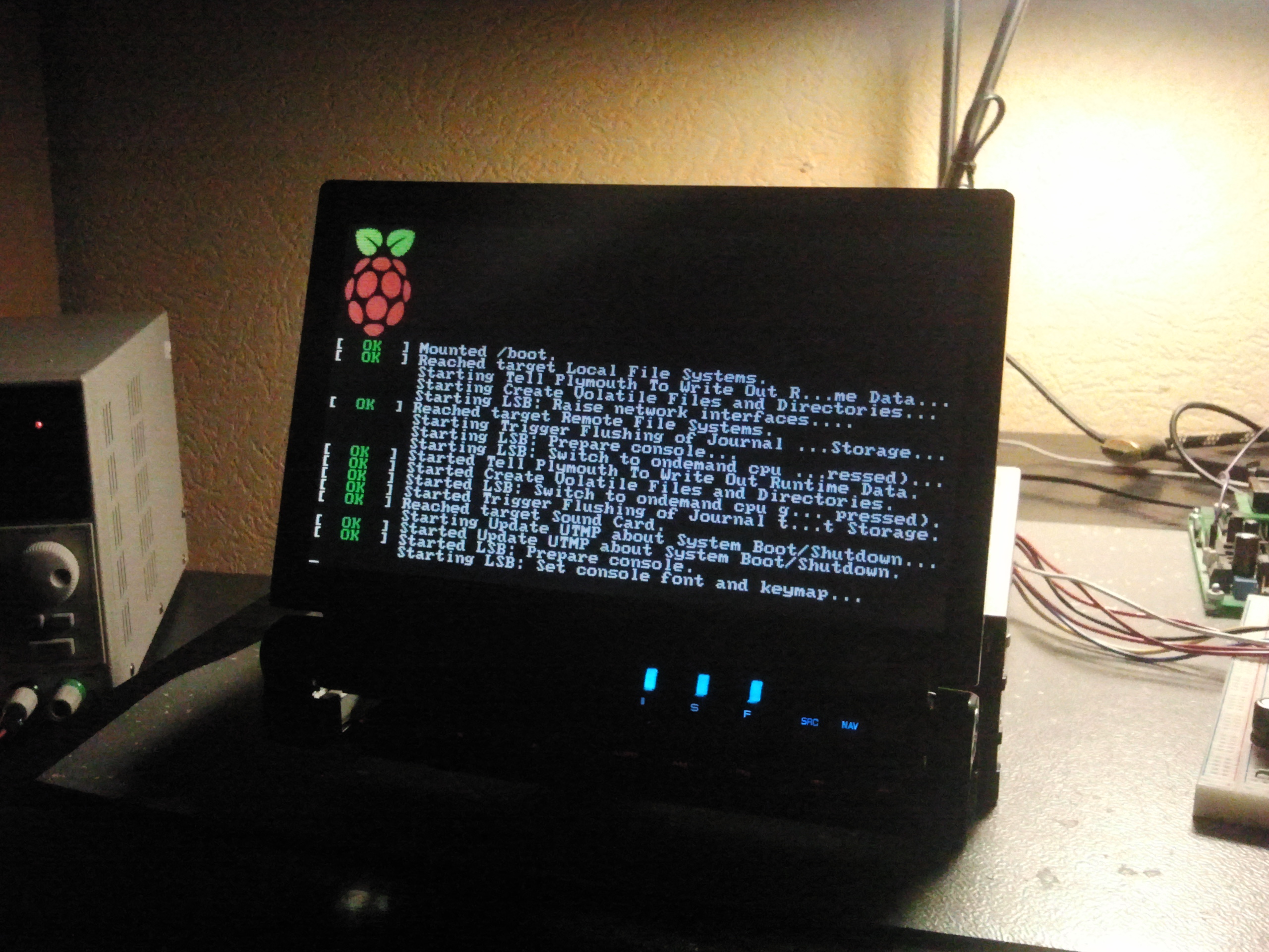

Układ testowy:
Celem tego tematu nie jest omówienie kompletnego urządzenia a jedynie protokołu komunikacji i sygnału wideo. Opisze jednak w kilku zdaniach moje wstępne "dzieło". Do obsługi linii RX/TX użyłem mikrokontrolera AVR który udaje moduł nawigacji i zgłasza cyklicznie paczkę 8134FF84. Jednocześnie odczytuje on wszystkie dane wysyłane od radia i szuka w nich sygnałów dotyku. Następnie za pomocą interfejsu USB HID wysyła do komputera (lub czegoś innego, np. Paspberry PI) Program został napisany w C z użyciem biblioteki V-USB tak skonfigurowanej, że AVR zgłasza się w systemie jako ekran dotykowy. Jak już wiedziałem jak przesłać sygnał wideo użyłem do tego celu Raspberry Pi i konwertera HDMI->VGA oraz tak skonfigurowałem timingi HDMI aby obraz był przyswajalny dla Kenwooda. Co z tego wyszło można obejrzeć na filmie.
