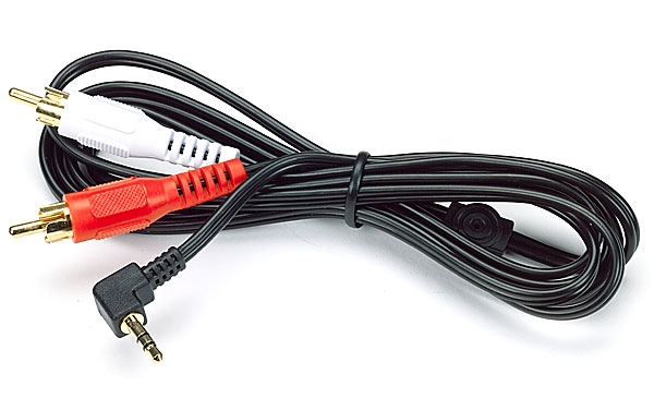

    Witam. Przepraszam za taki odkop ale z kinem jest coraz gorzej i nie idzie nic słuchać. Może wina jest wejście optyczne w amplitunerze. I aby to sprawdzić chcę podłączyć amplituner z tv inaczej niż po optyku. I teraz mam pytanie jak to zrobić. W Tv mam takie złącza

    Witaj. Jeżeli, to , co planujesz zrobić, ma być tymczasowe, to proponuję wykorzystać wyjście słuchawkowe w TV i połączyć z wejściem analogowym w amplitunerze. Do połączenia można użyć przewodu, którego przykładowy wygląd masz poniżej:
    Philips LX 600 - Przerywanie dźwięku PCM 2/00 przy połączeniu optycznym z TV LG 42LF652V
    Powodzenia - pozdrawiam

    Tym sposobem działa czyli do TV podłączyć pod słuchawki a do amplitunera pod AUX, kilka dni słuchałem i jest wszystko dobrze, nie ma żadnej przerwy ani komunikatu PCM 2/00. Ale co dziwne nawet nie mając podłączonego kabla optycznego przełączyłem na tunerze z wejścia AUX na OPTICAL i już błąd wyskakiwał, więc nie wiem co może być uszkodzone.
    Tutaj nagrałem na czym polega ów problem, mam nadzieje, że nie naruszam praw autorskich. Błąd wyskakuje w 15 sekundzie
