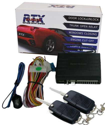

    Witam, posiadam Vw Golf 4 2000r 1.6 SR (Szyby w Prądzie)
    I mam 2 Kluczyki od centralki i jeżeli przytrzyma się kluczyk to jest funkcja domykania i otwierania Szyb .
    I mam pytanie odnośnie Sterownika RTX .
    Sterownik centralnego zamka RTX do Golf IV 2000 - czy będzie działać?
    Okolo 100 zł

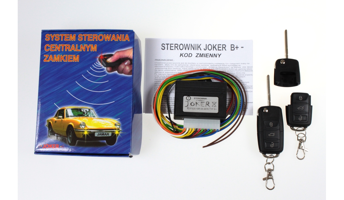

    I pytanie czy jeżeli Kupie ten sterownik i go zamontuje oraz z jednego kluczyka przełożę immo . To czy samochód bd odpalał oraz czy bd otwierał/zamykał drzwi z pilota ?
    No bo jeżeli nie to kupie tylko pilot ze sterownikiem do kluczyków i tyle. :) np:
    okolo 50 zł
  • #2 15830607
    CameR
    Wyfrezowanie grota kluczyka i przełożenie transpondera immobilizera wystarczy aby "samochód zapalał".
    Musisz jednak mieć świadomość tego, że chińskie piloty typu "scyzoryk" nie są zbyt trwałe.
    Za kwestię zamykania/otwierania centralnego zamka i domykania szyb elektrycznych,
    odpowiada odpowiednie podłączenie zakupionego pilotowego sterownika centralnego zamka
    do wiązki przewodów we wnętrzu drzwi kierowcy.
    Konieczny jest demontaż tapicerki drzwi kierowcy i "przeprowadzenie przewodów" przez gumowy przepust (harmonijka) w okolicy zawiasów drzwi.

    gordon619
    Jestem tego świadomy , że trzeba demontować tapicerke itd
    Dlaczego nie są trwałe to jaki kluczyk ze sterownikiem muszę kupić ( w zestawie co chciałbym kupić są 2 piloty)

    milejow
    Jeśli rezygnuje z sygnalizacji kierunkami to niczym nie musi wychodzić z drzwi.

    Raczej będę podłączał sygnalizacje kierunkami , ale nie pytałem jak podłączyć tylko czy opłacalne to jest jak na swoje pieniądze i czy bd działać .
    ten zestaw

  • #11 15830672
    gordon619
    Czyli radzicie mi nie przerabiać kluczyka w scyzoryk z pilotem , tylko sam pilot dokupić .
    No to poprosiłbym o jakieś dobre propozycje jeżeli ten bryloczek ma już być

    gordon619
    Co sądzicie o tym ?
  • #14 15830718
    CameR
    Nie miałem okazji "dotykać" w wersji z pilotem typu "scyzoryk".
    Wersje z tradycyjnymi pilotami były dobrze wykonane.
    Od dawna nie widziałem tych sterowników w handlu - co prawda nie szukałem, bo nie miałem takiej potrzeby.
