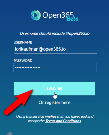

Jak założyć konto Open365
Aby zarejestrować się w Open365 Beta, trzeba wejść na stronę programu i podać swój adres e-mail:
Wpisujemy nazwę użytkownika - “Username”, cyli nasz adres e-mail, jaki chcemy powiązać z kontem. Z pomocą tego logować będziemy się do konta. Dalej wpisujemy w formularzu hasło - dwa razy - a następnie wypełniamy dalszą część formularza, nie zapominając o zaznajomieniu się z polityką prywatności usługi i zaznaczeniu okna, potwierdzającego fakt jej akceptacji. Finalnie naciskamy przycisk rejestracji - “Register”.
W momencie rejestracji automatycznie otwiera się okienko "Zapisz jako" naszej przeglądarki, które umożliwi nam pobranie i zapisanie na dysku klienta Open365. Nie jest on niezbędny do korzystania z Open365, ale ułatwia ogromnie synchronizację dokumentów pomiędzy naszym komputerem a kontem w chmurze. Oczywiście nie musimy pobierać klienta w tym momencie - możemy pobrać go z sieci w dowolnej chwili i doinstalować na naszym komputerze później. Jeśli chcemy pobrać go później anulujemy zapis. Do tematu klienta wrócimy później.
Klikamy na przycisk “I’m Ready” w kolejnym okienku, po skończeniu rejestracji. Na ekranie logowania, jaki zobaczymy, wpisujemy naszą nazwę użytkownika oraz hasło i naciskamy przycisk logowania.
Jeśli chcemy otrzymywać powiadomienia od Open365, to klikamy w tym momencie w przycisk “Allow” na okienku, które się nam pokaże. Powiadomienia dotyczyć będą ładowania i pobierania plików na nasze konto w chmurze.
