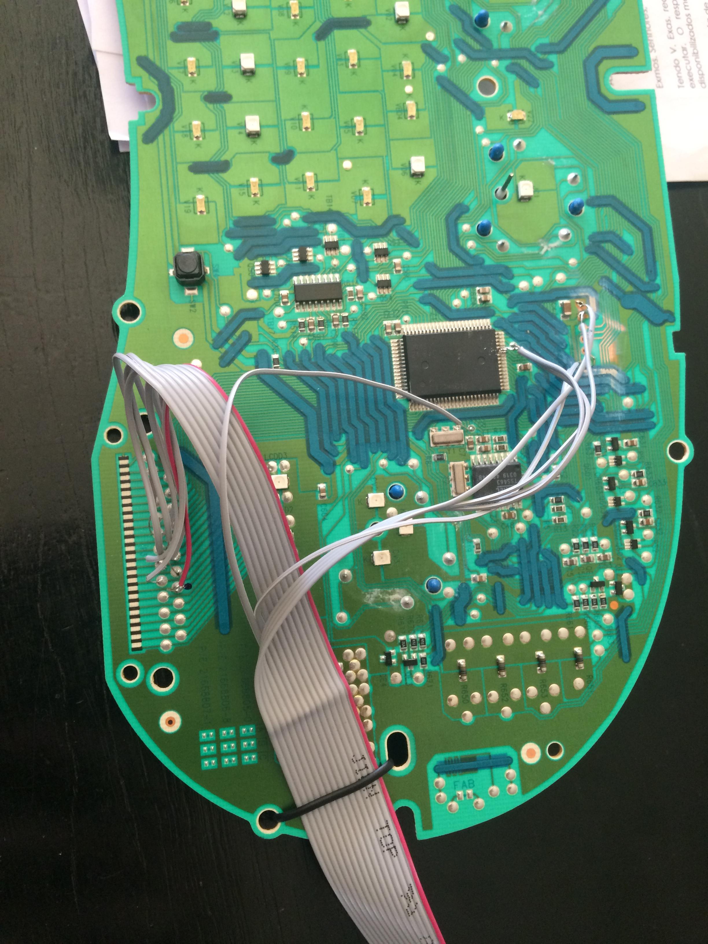

    Na wstępie chce powiedziec ze robię to tylko i wyłącznie w ramach praktyki i chceci rozwoju. :) korzystam z programu uPD78 Dashboard programer. Po przyłączeniu zgodnie ze schematem dołączonym do oprogramowania dechy peguota 307 i podłączeniu go do komputera pojawia sie problem następujący. Otóż według instrukcji na dzień dobry po wykonaniu odczytu w okienku "estimate actual mileage" powinna wyświetlić aktualny przebieg, tymczasem wyświetla sie tylko 0. Po wciśnięciu klawisza "edit dump" uzupełnione sa jedynie komórki od adresu 0f900 do 0f9ff. Ktos jest w stanie określić co robię zle. Z góry dziękuje za odpowiedz. Pozdrawiam.

    Zły odczyt, poprawiaj lutowanie albo zrób zdjęcie płyty podlutowanej

    Luty sa raczej poprawne, moja wątpliwość budzi jedynie połączenie nr 11, po podniesieniu nóżki należy przewód przylutowac do podniesionego PINu czy do miejsca w którym pin wchodzil do obiegu?
    Dołączam na wszelki wypadek zdjęcie, ale nie wydaje mi sie zeby cos było nie tak, a nawet jeslivto watpie ze cos zobaczysz..

    Oczywiście że lutujesz do podniesionej nóżki, zasilanie ok?
    Nie zwiera ci 11 z 12?
    Nigdy nie miałem problemu z tym licznikiem czy to UPĄ czy tym samym programatorem.
    Przejrzyj dobrze połączenia, w programatorze który podłączasz możesz wybrać zamiast marki to rodzaj NECa do czytania i masz cały pinout do podłączenia.
    Bierzesz wtedy miernik i mierzysz czy wszystkie kabelki są polutowane w punkty i mają połączenie z nóżkami NECa
