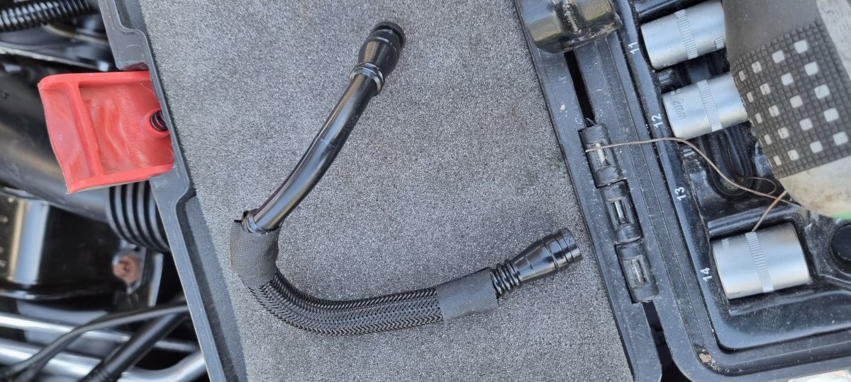

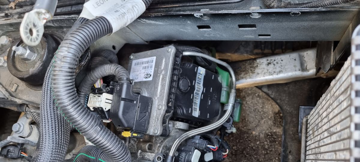

  • #18 21257432
    pawlus1970
    Poziom 4  
    >>21126138 problemem już mnie był przewód. Który był uszkodzony. Na początku wymieniłem go na tymczasowy, który zrobiłem z przewodu paliwowego, a później jak zdostałem oryginalny przewód, zamieniłem go. Skrzynia teraz działa bez zarzutów, wszystko wchodzi bez problemu, olej cały czas w normie. Fragment podzespołów samochodowych z niebieskim przewodem. Nowy przewód hydrauliczny leżący obok skrzynki z narzędziami na materiale ochronnym. Wnętrze komory silnika z przewodami i modułem sterującym.

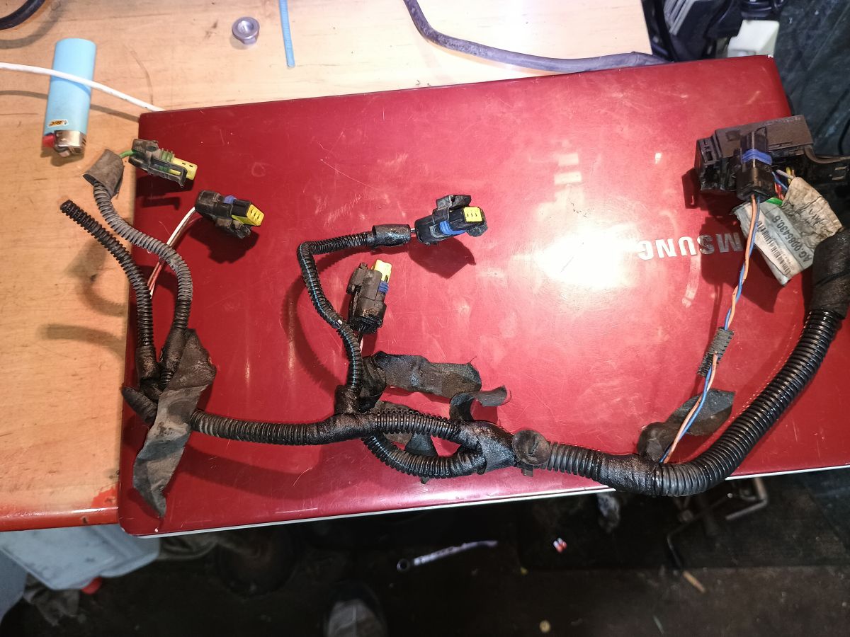

  • #19 21263782
    heja23
    Poziom 7  
    Wiązka kabli samochodowych na czerwonym laptopie z widocznymi złączami. Uszkodzenie kabla w wiązce elektrycznej przy sterowniku skrzyni biegów.
    Temat rozwiązany winny był urwany kabelek od wiązki skrzyni biegów idący od sterownika skrzyni doechanizmi wykonawczego TEMAT DO ZAMKNIĘCIA
