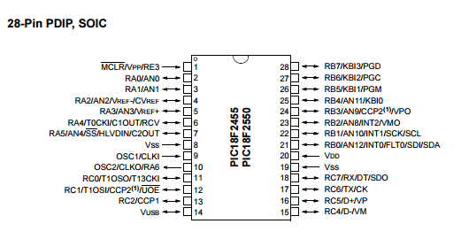

    Pinguino 2550
    Pinguino2550 to po prostu płytka z PIC18F2550 i bootloaderem USB kompatybilnym ze środowiskiem Pinguino. PIC18F2550 jest ośmiobitowym mikroprocesorem od Microchipa, cechuje go m. in. 32KB Flash, 2048B RAM i sprzętowe USB. Płytkę można by porównać do Arduino Nano, które w wersji z ATmega328 też ma 32KB Flash.
    Płytka developerska PIC Pinguino2550 i sterowanie lampką za pomocą pilota
    Ja w swoim projekcie zastosowałem tego PICa w obudowie SOIC, ale oczywiście jest też on dostępny w bardziej przyjaznej obudowie DIP.
    Wybór SOIC był podyktowany tylko tym, że chciałem pierwszy raz spróbować lutować czegoś z SMD.
    Całość oparłem o ten schemat, dodatkowo wyprowadziłem piny potrzebne do programowania ICSP (MCLR, VCC, GND, PGD, PGC), pominąłem natomiast diodę POWER i użyłem rezonatora 12MHz zamiast 20MHz, bo taki miałem w zapasach (pod niego też jest dostępny bootloader).
