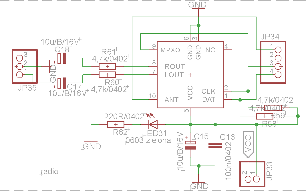

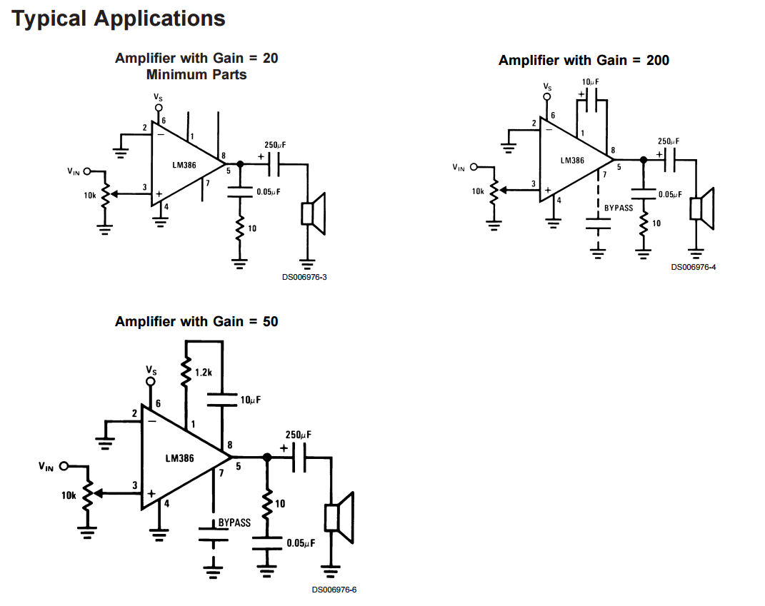

    Witajcie,
    mam taki problem: chcę podłączyć wyjście radia TEA5767 na wejście wzmacniacza LM386. Niestety jednak nic nie słychać. Schematy próbowałem różne, scalaki też zmieniałem (schemat jak niżej, prosto z noty katalogowej układu):
    TEA5767 i LM386 - brak dźwięku po podłączeniu, inne źródła działają
    Aby było zabawniej gdy podepnę do LM386 muzykę z telefonu komórkowego, to działa. Jeżeli podepnę wyjścia TEA5767 do głośników komputerowych to działa. Jeżeli połączę LM z TEA to leży i milczy... Ma ktoś jakiś pomysł?

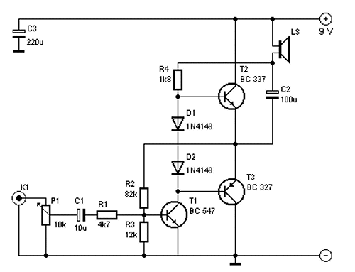

    Dodatkowo znalazłem na forum taki schemat:
    TEA5767 i LM386 - brak dźwięku po podłączeniu, inne źródła działają link do forum: https://www.elektroda.pl/rtvforum/topic262074.html
    Moje pytanie: czy ten schemat będzie działał (chcę się upewnić zanim zmontuję)? Jaką moc osiągnę tam na powiedzmy głośniku 8ohm? Ewentualnie chętnie przygarnę SPRAWDZONY schemat wzmacniacza na napięcie do 9V i o mocy max 5W (wiem że w sieci jest tego pełno, ale tam każdy może wszystko dać i nie ma gwarancji że zadziała).

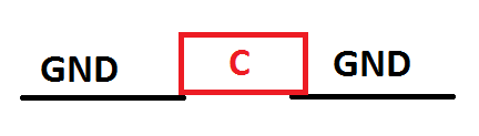

    Nie bardzo rozumie jak mam te masy rozdzielić? połączyć je szeregowo przez kondensator? Tak jak na tym moim łopatologicznym rysunku?:
    Możliwe że tworzy się pętla, ponieważ mam to rozrzucone na 3 płytkach. TEA jest na PCB (ma filtracje, kondensatory na kanałach itd, wszystko odpowiednio), natomiast mikrokontroler i LM są na dwóch różnych stykówkach (tylko na czas testów, wystarczy że będzie cokolwiek słychać, potem zrobię PCB i będzie lepiej działać)

    TEA i mikrokontroler zasilam z programatora USBASP (5V), natomiast LM zasilam z zewnętrznego zasilacza (9V). Jedynie masami były wszystkie układy złączone by był jeden poziom odniesienia. Schemat dla TEA5767:
    Jeżeli chodzi o ATmega8, to I2C leci z niego do TEA5767 (ATmega8 posiada standardową filtrację którą stosowałem już miliony razy, więc nie ma sensu dawać schematu do tego).
    W tym momencie wyjście TEA5767 jest podłączone przez kondensator do wejścia LM386. Nie zależy mi teraz na jakości dźwięku, chcę tylko cokolwiek usłyszeć (nawet jeżeli wśród trzasków usłyszę cokolwiek to będę już zadowolony).
