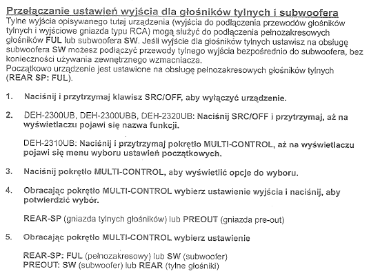

  • #21 15855407
    fenri95
    Podpiąłem to wszystko tak jak powinno radio ma 2 Rca wiec do wzmacniacza dokupiłem rozdzielacz ale niestety glosniki przednie nie grają jak powinny membrana rzuca,gra bardzo cicho,syczków wcale nie słychać. Po podłączeniu sam 1 i 2 kanał bez adapterów jest to samo. Próbowałem sygnał puścić z telefonu to wszystko gra tak jak powinno. Radio to Pioneer 2300 UB . Myślicie że to wina radia ?
  • #22 15855500
    m2c
    Poziom 19  
    A czy wyjście nie jest przypadkiem ustawione jako sub?
  • #23 15856443
    fenri95
    W opcjach radia udalo mi sie tylko znaleźć sub 1 sub 2.. Sub nr 1 moge wlaczyć i wyłączyć tylko a sub nr 2 zwiększać Hz
  • #24 15856712
    powalla
    Moderator CarAudio
    Dokladnie przeczytaj instrukcje, bo jes to tam opisane!
  • #25 15856726
    fenri95
    Znalazłem instrukcje w pdf oto fragm:
    Najlepsze głośniki 16.5cm do 250zł do Audi A4 z wzmacniaczem Mac MPX 4000?
    Z wzmacniacza zasilam przednie głośniki oraz sub na jaką opcje muszę ustawić radio REAR-Sp Full?
  • #26 15856933
    adam_1991r
    W funkcji PREOUT ustaw REAR.
  • #27 15856939
    fenri95
    Ok jutro zmienie i zdam relacje oby pomoglo.
  • #28 15856956
    m2c
    Poziom 19  
    Oczywiście oprócz tego musisz ustawić filtry na wzmacniaczu. Przede wszystkim filtr LPF na subwoofer, np na 60-80hz w zależności od preferencji, oraz jeżeli się da to filtr HPF na głośniki przednie żeby je trochę odciążyć.

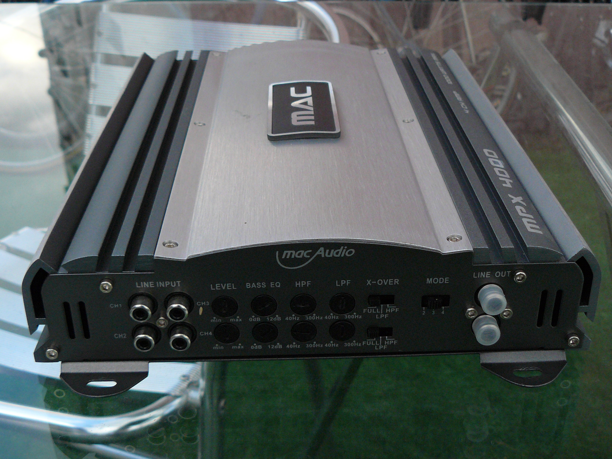

  • #29 15857000
    fenri95
    Rozrysujesz mi na tym obrazku jak co najlepiej ustawić ? Pod 1 i 2 kanał dam przód a 3 z 4 zmostkowany sub :
  • #30 15857021
    adam_1991r
    Dla kanału górnego.
    X-OVER - HPF
    HPF - około 80Hz, czyli tak 1/4
    Bass Eq - 0
    Level - Dajesz na 0, podgłaśniasz radio do 75% mocy (czyli np. 25/30) i kręcisz do momentu jak przednie głośniki zaczną charczeć, trochę cofasz i będzie dobrze. W tym przypadku te 25 to będzie twoja głośność maksymalna.
    Dla kanału dolnego
    X-OVER - LPF
    HPF - około 65Hz, czyli tak 1/5
    Bass Eq - 0
    Level - tak jak wyżej, oczywiście tutaj dobierz sobie jaką głośność suba względem przodu
    Przełącznik MODE musisz sprawdzić w instrukcji jak powinien być. Pewnie piszę tam jak podłączyć. Musi być głośniki przednie + sub. Prawdopodobnie będzie to w pozycji 3 (oznacza 2 głośniki przednie i 1 subwoofer w mostku)
