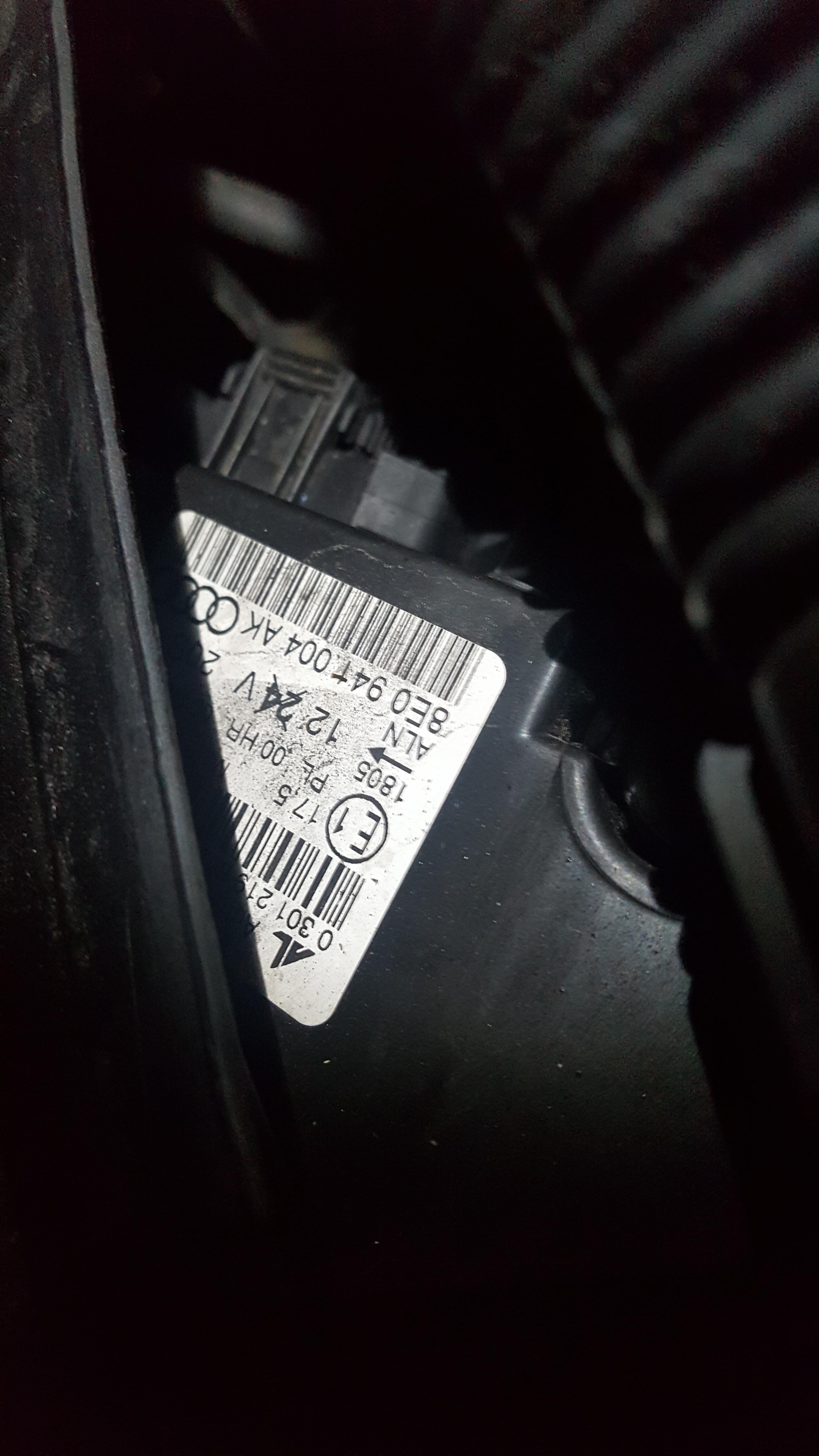

    Mam pilne pytanie jak i na czym polega przeróbka angielskich lamp do Audi a4 b7 na europejskie
    #2 15836982
    grz__p
    Jeżeli masz soczewki to w środku pomiędzy żarówką lub xenonem jest przesłona, która formuje światło reflektora. Nie wiem czy uda się ją przestawić lub zmienić.
  • #3 15836988
    piotrek22101
    Lampy z literką S na końcu symbolu mają taką dźwigienkę, da się ją przestawić bez rozbierania lampy. Trzeba ją tylko wymontować i zdjąć dekiel jak do wymiany żarnika. Jak nie ma ,to rozbieranie soczewek i przekładki.

    Dzięki koledzy za podpowiedzi jednak po wstępnych oględzinach lamp tego typu co ja mam to poświęcenie prawej polskiej lub angielskiej lewej zależy od rodzaju luster . Szkła przednie są takie same tylko lustra mają różne wypukłości. Po niedzieli jadę do fachowca który to robi i wszystko się wyjaśni. Później wszystko dokładnie opisze. Pozdrawiam.
  • #11 15847229
    muminmx
    Poziom 8  
    Koledzy i wszystko jasne - jeśli w lampie niema tej dźwigienki to trzeba wymienić lustra na europejskie - jestem po przeróbce tych lamp i po ustawieniu świateł na stacji diagnostycznej wszystko gra - koszt to 100 zł od lampy jeśli się ma lustra - mam takiego fachowca jeśli ktoś potrzebuje to dam namiary - pozdrawiam

    Hej ja sam przerobilem lampy bardzo latwo sie to robi tyllko musisz miec odblyski Eu
