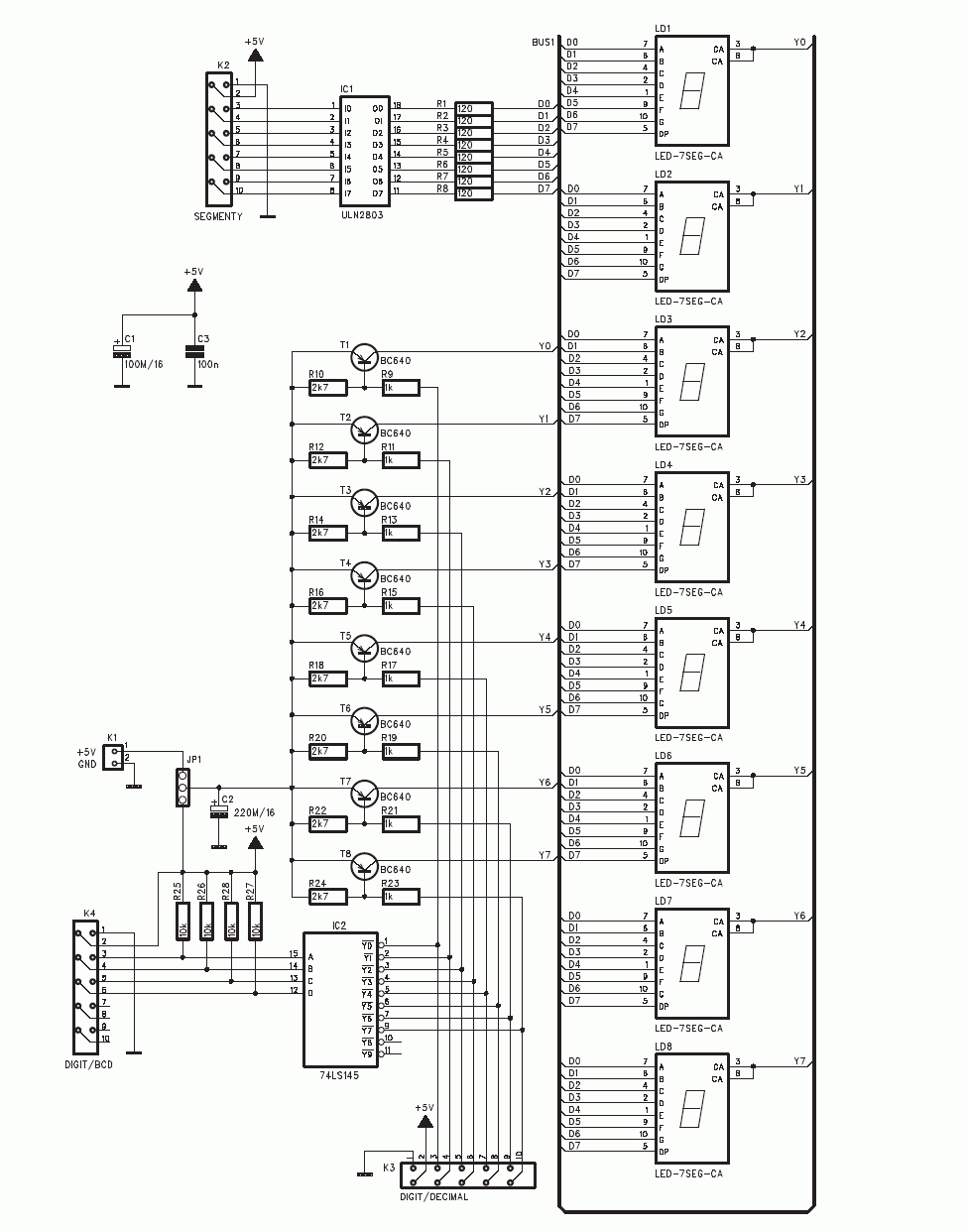

  • Wyświetlacze LED miałą tą zaletą w stosunku do LCD, że bez problemu można je odczytywać w ciemności i z dalekiej odległości. Znajdują zastosowanie jako termometry, zegarki, timery. Jest to uniwersalna płytka zawierająca 8 wyświetlaczy LED 7 segmentowych przeznaczona dla mikrokontrolerów. Płytka posiada 8 wejść wyboru danego wyświetlacza (K2) oraz wejście BCD (K4) lub binarne (K3). Świetnie nadaje się do rozwiązań multipleksowych - w programie mikrokontrolera podajemy, który wyświetlacz ma być aktywny, wpisujemy np. za pomocą kodu BCD wartość do wyświetlenia, później przechodzimy do następnego wyświetlacza. Jeżeli dzieje się to bardzo szybko wszystkie cyfry są widoczne.

    Bardzo przydatne rozwiązanie.
    Podoba mi się
    Zastanawiam tylko nad wyświetlaczami.
    Zamiast stosować 8 wyświetlaczy czy nie lepiej zastosować poczwórny modół dwa razy.
    Uprości to schemat i płytke.
    Przykład wyświetlacza: http://www.tme.pl/arts2/pl/a06/ca56-21ewa.html
    Sam używam i jestem zadowolony.
