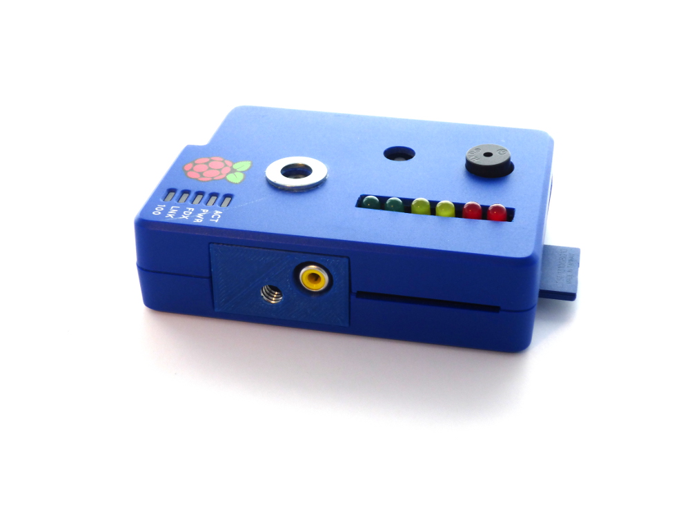

    Tak prezentuje się gotowe urządzenie:
    Jak zbudować wideorejestrator oparty o Raspberry Pi
    Hardware
    W projekcie wykorzystano następujące elementy:
    * Raspberry Pi (Model B).
    * Standardowa obudowa od Cyntech.
    * Karta SD o pojemności 8 GB firmy SanDisk.
    * Dysk Flash o pojemności 32 GB firmy Kingston.
    * Wykonany w technologii druku 3D uchwyt na trójnóg.
    * Powerbank RAVPower RP-PB13 o pojemności 14000mAh do zasilania układu.
    * Moduł BerryClip lub inny moduł z diodą LED i przyciskiem.
    Jako że układ potrzebuje jednego przycisku i jednej diody LED do ich kontroli autor wykorzystał moduł BerryClip, dołączany do 'Maliny'. To najprostszy sposób na podłączenie przycisku i diody do modułu, bez dodatkowych kabelków, jednakże do systemu można podłączyć dowolny przełącznik i diodę LED, nie zapominając o dodaniu odpowiednich opornikow. W tym celu wykorzystywane są piny GPIO. Aby zmieścić wszystkie elementy w obudowie i wyprowadzić na zewnątrz LEDa, przycisk i buzzer wywiercić w obudowie trzeba odpowiednie przyciski. Dodatkowo w obudowie wykonać też trzeba otwór na obiektyw kamery.
    Wszystkie elementy zostały zamocowane wewnątrz obudowy z pomocą kleju. Dodatkowo wewnątrz obudowy zamocowany metalową podkładkę wokół obiektywu, co umożliwiło przyłączanie magnetycznych obiektywów, jakie często dostępne są w handlu i sprzedawane są z myślą o telefonach komórkowych.
    Trójnóg
    Wykorzystana obudowa Cyntech ma wiele zalet - jest niedroga, łatwa do modyfikacja i ma ładne logo Raspberry Pi. Niestety nie da się do niej przyczepić trójnogu. Dlatego też autor projektu wykorzystał wydrukowany na drukarce 3D specjalny element, który pozwala na zamocowanie metalowej nakrętki w którą wkręca się standardowo trójnóg fotograficzny. Ta prosta modyfikacja pozwala na ustawienie wideorejestratora w dowolnym miejscu, bez potrzeby np. opierania go o coś. Umożliwia też wiele innych sposibów montażu.
    Jak zbudować wideorejestrator oparty o Raspberry Pi Jak zbudować wideorejestrator oparty o Raspberry Pi Jak zbudować wideorejestrator oparty o Raspberry Pi
