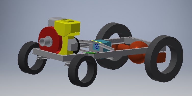

    Cześć,
    Najpierw chciałbym się przedstawić, otóż jestem człowiekiem kończącym studia - Mechanikę i Budowę Maszyn, stając przed koniecznością napisania pracy magisterskiej stwierdziłem, że dobrze byłoby coś stworzyć, żeby istniało to w rzeczywistości, a nie kolejne marnotrawienie papieru na teoretyczne wywody. Padło na ciągnik.
    Posiadając w zapasach domowych pewne podzespoły postanowiłem to złożyć do jednej "kupy" porządnie zaprojektować, żeby przeżyło mnie i moje przyszłe dzieci.
    Wymagania techniczne:
    - możliwość pociągnięcia ok. 2-3 t ładunku na przyczepie
    - orka pługiem 2skibowym konnym
    - prace lekkie (bronowanie, kultywatorowanie), możliwość zaczepienia innych maszyn rolniczych
    - konstrukcja musi posiadać "pakę" żeby można było przewieźć coś na szybko
    - silnik Diesla
    - zaczep do przyczepki z przodu (gdyby np. szarpnąć jakieś drzewo)
    - możliwość napędu piły, pompy wody, śrutownika...
    Podzespoły jakie posiadam:
    - silnik 1 HC 102 (S-15 z Andrychowa, po kapitalnym remoncie, jak nowy)
    - skrzynia biegów Lublin 51 (po kapitalnym remoncie, tj.: nowe łożyska)
    - sprzęgło Żuk/Lublin 51
    - most napędowy Star 28
    - zawieszenie przednie Żuk
    Konstrukcja ma wyglądać tak:
    Silnik zamontowany poprzecznie na stałe sprzęgnięty poprzez wał rozrządu (max. 1100 1/min), ze sprzęgłem poprzez wał z przegubami Cardana, sprzęgło "z przodu" podparte na ramie łożyskiem razem z obudową, następnie skrzynia zawieszona na ramie nośnej, hamulec ręczny bębnowy, wał z przegubami Cardana, most napędowy Star 28.
    Stworzyłem prototyp w programie Inventor, mam kilka wątpliwości, z którymi chciałbym się z Wami podzielić.
    Zaprojektowałem ramę, którą mam zamiar niebawem zacząć tworzyć, tylko mam do niej trochę wątpliwości. Poniżej zamieszczam jej screeny:
    Ciągnik SAM "PC-01" - Budowa ciągnika SAM - projekt i budowa rzeczywiscałość.jpg (44.54 kB)Musisz być zalogowany, aby pobrać ten załącznik.
    Ciągnik SAM "PC-01" - Budowa ciągnika SAM - projekt i budowa rzeczywisrama.jpg (36.39 kB)Musisz być zalogowany, aby pobrać ten załącznik.
    Ciągnik SAM "PC-01" - Budowa ciągnika SAM - projekt i budowa rzeczywisrama1.jpg (18.23 kB)Musisz być zalogowany, aby pobrać ten załącznik.
    Ciągnik SAM "PC-01" - Budowa ciągnika SAM - projekt i budowa rzeczywisrama2.jpg (12.69 kB)Musisz być zalogowany, aby pobrać ten załącznik.
    Ciągnik SAM "PC-01" - Budowa ciągnika SAM - projekt i budowa rzeczywisrama3.jpg (28.62 kB)Musisz być zalogowany, aby pobrać ten załącznik.
    Ciągnik SAM "PC-01" - Budowa ciągnika SAM - projekt i budowa rzeczywisrama4.jpg (32.8 kB)Musisz być zalogowany, aby pobrać ten załącznik.

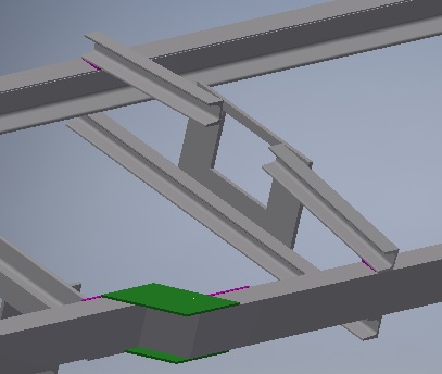

    Najbardziej boję się, mocowanie przedniego zawieszenia, mocowanie skrzyni, tego przegięcia w ramie nie wiem czy dobrze to wymyśliłem, bardzo proszę o sugestie, uwagi, rady wiem że na forum jest wielu fachowców i ludzi którzy na takich konstrukcjach zjedli zęby.
    Pozrawiam!

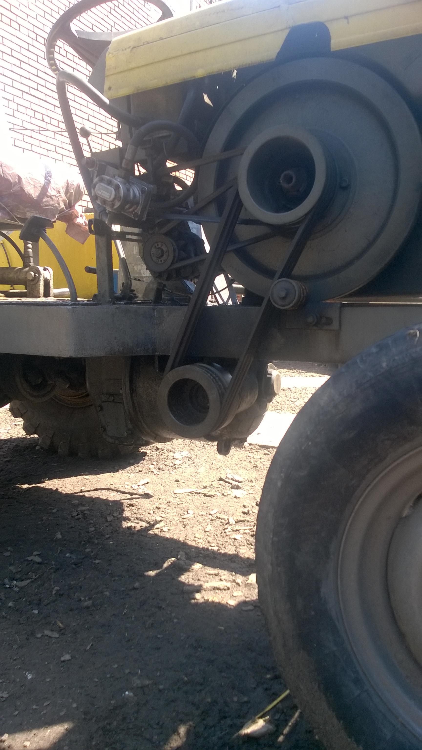

    Jestem z okolic gdzie do niedawna takich konstrukcji jeździło bardzo dużo. Jedna, nawet bardzo udana jest eksploatowana w rodzinie.
    Kilka uwag praktycznych:
    Umieszczenie s15 w sposób przez ciebie sugerowany poszerza konstrukcję oraz powoduje że przodem mocno szarpie na boki (duży poziomy tłok pracuje w poprzek pojazdu).
    Większość znanych mi konstrukcji posiada przeniesienie napędu z silnika pasami klinowym na przekładnię kątową do której zamocowane jest sprzęgło i skrzynia biegów.
    Sprzęgło żuk nie jest tożsame ze sprzęgłem lublina 51, jest słabsze i nie wytrzymuje ( jeżeli faktycznie masz sprzęgło lublina 51 to będzie ok), to samo dotyczy skrzyni biegów. Tylny most musi być skracany bo jest za szeroki. Przednia oś: najlepiej się sprawuje konstrukcja taka jak w ciągnikach c328 c330.

    Zrezygnuje z starego, ciężkiego i niezbyt trwałego zawieszenia z Żuka.

    micho.no1 napisał:
    Pogadaj z dziadkami którzy budowali takie 'esioki', żaden nie miał tytułu magistra
    Taa, i 100% samów miało czeskie błędy, a działały tylko dlatego że były na prawdę lekko eksploatowane.
    Kolego serio jesteś z Krakowa? Gdzie ty chcesz to budować?
    Po drugie sprzęgło żuka czy Lublina nie wytrzymuje momentu silnika s15 . Rwie tarcze jak Reksio boczek.
    Po drugie skoro masz wyremontowany silnik to nie zapomnij o jego dotarciu prze co najmniej 20 motogodzin.
    Po trzecie skoro nie masz ramy to nie rób tego przegięci bo to ją bardzo osłabia.
    Skracanie mostu stara to męka lepiej kupić już skrócony wraz z kołami.
    I wtedy projektujesz ramę do mostu i jego wysokości.
    Koszta projektu ogromne, tak przypomnę.

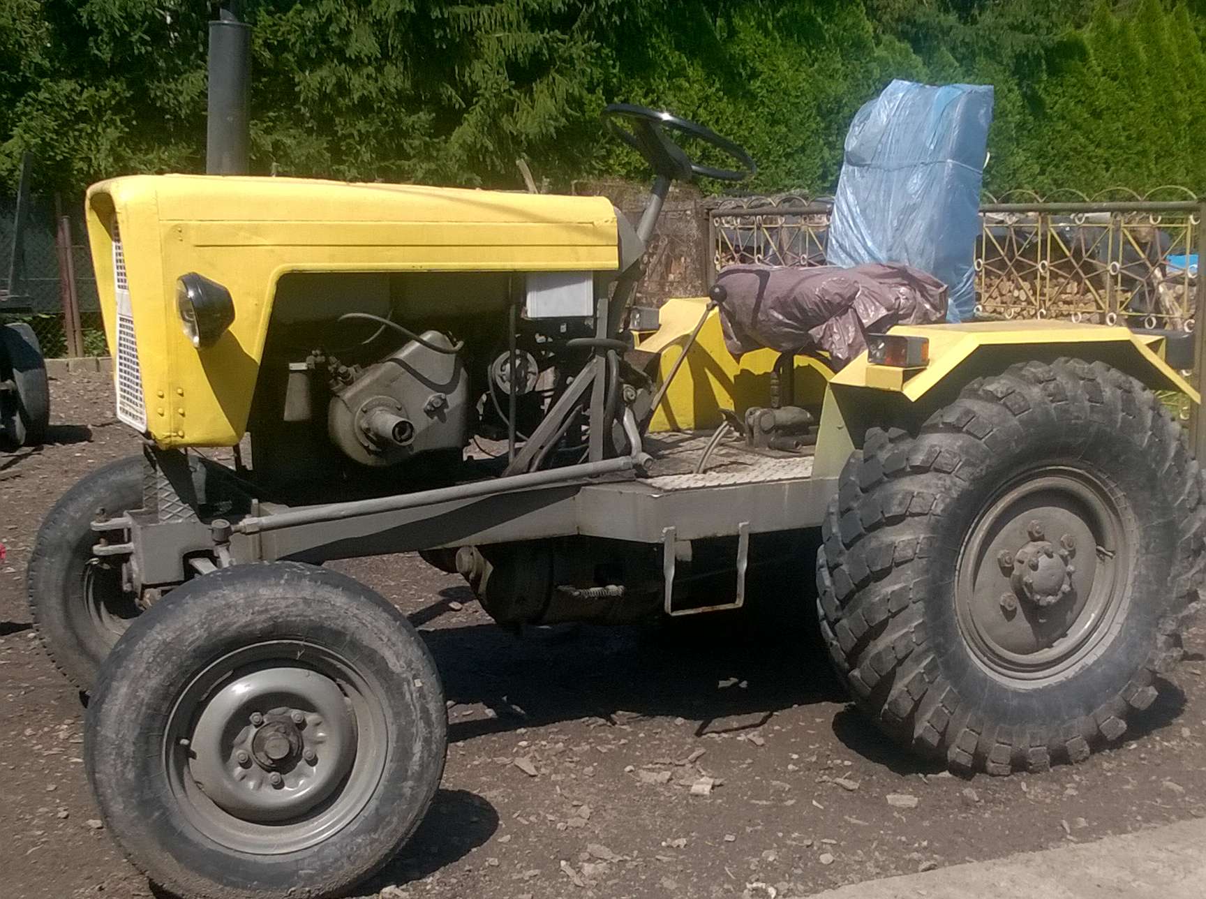

    Przykład konstrukcji z podanych przez autora części

    Tak się składa, że sam jestem po tym kierunku co prawdopodobnie założyciel tematu, etap fascynacji Samem w życiu przerabiałem i go w pełni rozumiem :)
    Co do samodzielnych konstrukcji ciągniczków SAM w mojej okolicy nazywanych "capkami" to uważam, że rację mają przedmówcy nic nie zastąpi fabrycznego ciągnika, ale jeżeli ktoś chce coś zrobić samodzielnie to w pełni pochwalam.
    Na podstawie własnych obserwacji i "wiedzy ludowej".
    Silnik "S" 15 - 18 szybko wykończy sprzęgło Żuka, to sprzęgło i skrzynia nadaje się do silników 7 i 10 KM. Taki ciągnik na moście Stara (tylko most z blokadą) zrobiłbym ze skrzynią i sprzęgłem (jest gotowa porządna przykręcana obudowa) Stara 28/29/660 lub jak pisali przedmówcy Lublin (ale to już są staare sprzęty i z częściami gorzej). Star ma tą przewagę, że ta skrzynia ma wyjścia na sprężarkę i przystawkę odbioru mocy (były nawet dwubiegowe). Silnik nie może być na poprzek bo będzie ci się ten ciągnik jak pisali wcześniej koledzy trząsł "na boki", a kierowca będzie siedział jak za falochronem. Powinien być wzdłuż ciągnika i napęd na sprzęgło przez przekładnie kątową. Trząsł się i tak będzie ale trochę mniej uciążliwie, pooglądaj sobie taki ciągnik z silnikiem pracującym na biegu jałowym, a zobaczysz o co chodzi jak zobaczysz opony uginające się w takt pracy silnika ;) . Widziałem wiele bardzo przemyślanych fajnie zrobionych ciągników na podzespołach Stara, które z racji przełożenia i masy miały uciąg na twardym terenie podobny do Ursusa 360. Zawieszenie przednie z Żuka nie nadaje się kompletnie do takiego ciągnika nie wspominając już o jego remoncie i późniejszym smarowaniu.
    Mój dalszy sąsiad jest od dawna, dłużej niż ja żyję, "producentem" takich pojazdów i zawsze twierdził, że przy tych silnikach rama nie powinna być dwustopniowa lub łamana bo będzie pękać i to się sprawdzało, jako zawieszenie przednie do większych silników starał się montować oś z jakiegoś starszego ciągnika, co załatwiło też problem zwrotnic i kątów pochylenia koła tak żeby kierownica chodziła w miarę lekko i sama wracała, a to wbrew pozorom nie jest taka prosta sprawa. Do mniejszych silników z reguły przednią oś robił sam używając zwrotnic z Żuka.
    Generalnie schemat był taki, że mały silnik to podzespoły Żuka, Warszawy, Wołgi, a duży to Star, Ził, Lublin itp lub mix części tych samochodów.
    Polecam szukać inspiracji w ogłoszeniach sprzedaży takich wynalazków - 95% to szkarady, ale trafiają się i super zrobione. W okolicach Oświęcimia można trafić takie ciągniki robione przez pracowników byłych OZNS, a stamtąd wychodziły porządnie zrobione konstrukcje ;) Zakłady te przymierzały się w trudnych czasach produkować takie ciągniki....

    Przemyślałem to i zdecydowałem się na zastosowanie belki przedniej. Chce ją sam zaprojektować (z profilu dwuteowego/zamkniętego prostokątnego), wspawując zwrotnice z żuka, układ kierowniczy po małych przeróbkach również myślę że ten żukowski by podszedł (mam przekładnie). Montaż do tych ceowników pod silnikiem, za pomocą sworznia - aktualnie myślałem, że coś w okolicach ursusa C330 (sworzeń fi50), na panewkach. Rozwiązanie jak poniżej:
    Ciągnik SAM "PC-01" - Budowa ciągnika SAM - projekt i budowa rzeczywis Ciągnik SAM "PC-01" - Budowa ciągnika SAM - projekt i budowa rzeczywis
    Prosiłbym o uwagi i ew. rady takiego zamontowania i pracy tego elementu. Oczywiście wykonam przed wykonaniem fizycznym odpowiednie obliczenia :)

    Wykonałem lata temu taki ciągnik.Jak podejmowałem próbę jego wykonania objechałem kilku zapaleńców którzy już mieli wykonane ciągniczki i omawialiśmy jakie wady popełnili przy ich budowie oraz ich zalety.Wadą było mocowanie na skrzyni Lublina tarczy sprzęgłowej od żuka gdyż ukręcała się tuleja sprzęgła na wałku zdawczym skrzyni biegów więc od razu zamontowałem tarczę sprzęgłową od Lublina Tylny most zakupiłem również od Lublina51 gdzie tokarz za opłatą skrócił mi na odpowiednią długość połączenie skrzyni biegów wraz z tylnym mostem zrealizowałem wałem Cardana wykonanym z obydwu końcówek wału napędowego z pominięciem samej rury. Rama z ceownika o wysokości 80mm montaż tylnego mostu do ramy za pomocą cybantów skróconych do potrzeb typowych od Lublina.Silnik to S231 hamulce tył na orginalnej pompie hamulcowej od Lublina,hamulec postojowy na tarczy hamulcowej zabudowanej fabrycznie tuż za skrzynią biegów.Posiadam jeszcze kilka tarcz sprzęgłowych od Lublina jeszcze w wykonaniu rosyjskim oraz przekuty krótki wał łączący skrzynię z tylnym mostem.Na brak podzespołów nie narzekałem gdyż jedna z firm za wykonanie pewnej pracy z zakresu elektryki zaoferowała mi bezpłatnie dwa samochody Lublin51 po kapitalnym remoncie.Firma stwierdziła iż ww samochody mają za duże spalanie w stosunku do ładowności i już po kapitalkach nie były używane. Silnik dostał maskę od Ursusa 330 oraz tłumnik również dostał od Ursusa 330 lecz u góry tłumnika została wykonana klapka która zamykała wylot z tłumnika w trakcie postoju ciągnika.
