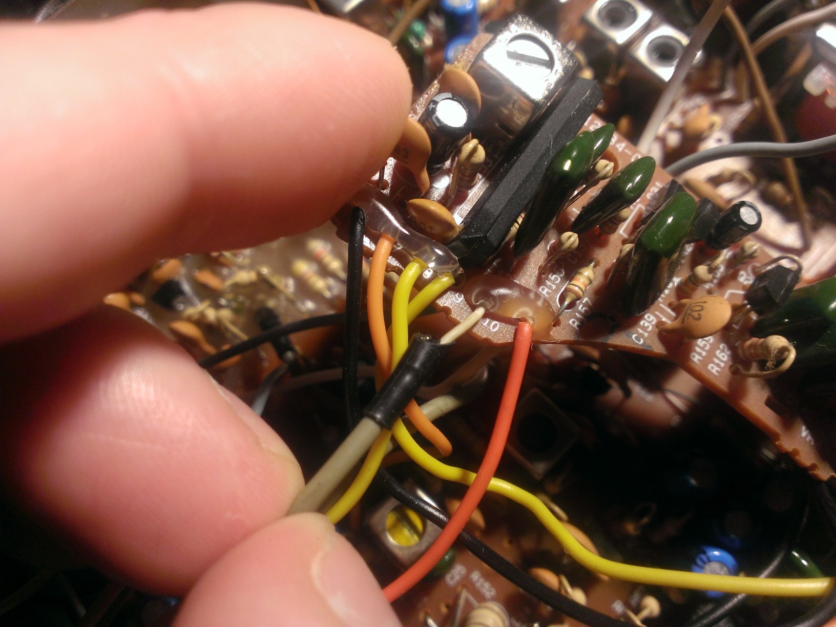

    Witam mam problem z moim alanem 100 plus. Od pewnego czasu aby radio działało poprawnie musiałem popukać w obudowę, jednak po rozkręceniu okazało sie ze jeden z kabelków jest urwany(najprawdopodobniej).Po skręceniu radio nie ma żadnego szumu własnego w AM nawet jeśli popukam(wczesniej zdawało to egzamin ).Dodam ze z tego szarego kabelka wychodzi biały do płytki. Proszę o pomoc w lokalizacji problemu niżej zamieszczam zdjęcie urwanego kabelka. Pozdrawiam

    Mam identycznie - ekran nie tylko nie jest urwany, ale nawet jest zakryty termokurczem. Jeśli urwał się drugi przewód, to powinien być w punkcie 9 (o ile oczywiście są to te same płyty).

    Spradzałeś wtyczkę mic'a? Te radia tak mają, że jeśli się kabelki pourywają (a robią to nagminnie), to pomimo trybu RX, odsłuchu nie ma.
