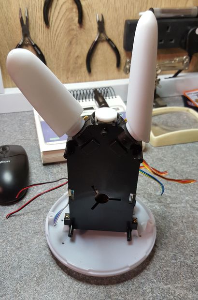

3. Królik rozmontowany
Pierwszym etapem projektu było rozmontowanie oryginalnej konstrukcji królika i sprawdzenie które z części można powtórnie wykorzystać. Pierwszą z nich były uszy, które przymocowane są na magnesach, więc łatwo je było odczepić. Obudowa królika zamocowana była dwoma śrubami, a w środku odnaleźć można było całą elektronikę, LEDy i sterowniki silników, kręcących uszami.
Autor zamierzał zachować silniki, więc odciął tylko kable, łączące je z elektroniką i zabrał się za jej wymontowanie. Ciekawym znaleziskiem w środku była pełnowymiarowa karta Wi-Fi PCMCIA. Tak 10 lat temu łączyło się urządzenia embedded z siecią bezprzewodową. Wszystkie elementy udało się bezproblemowo wymontować, a w środku został tylko plastikowy element wspierający silniki i przycisk, co dało sporo miejsca na zamontowanie nowych układów.
