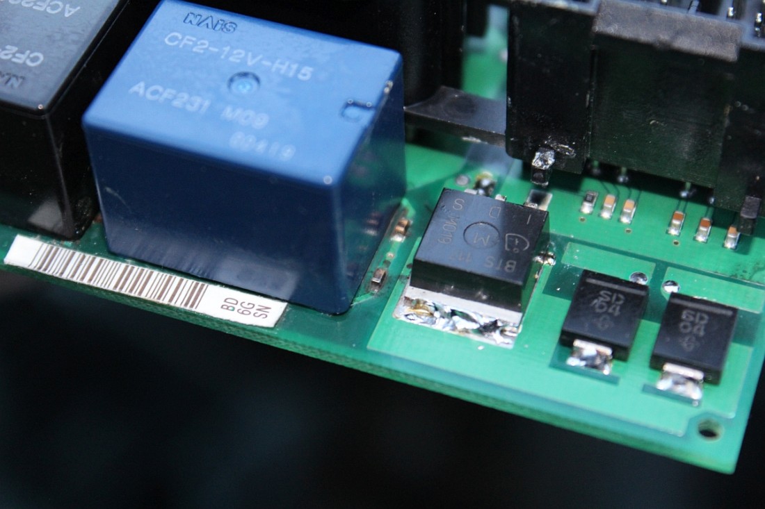

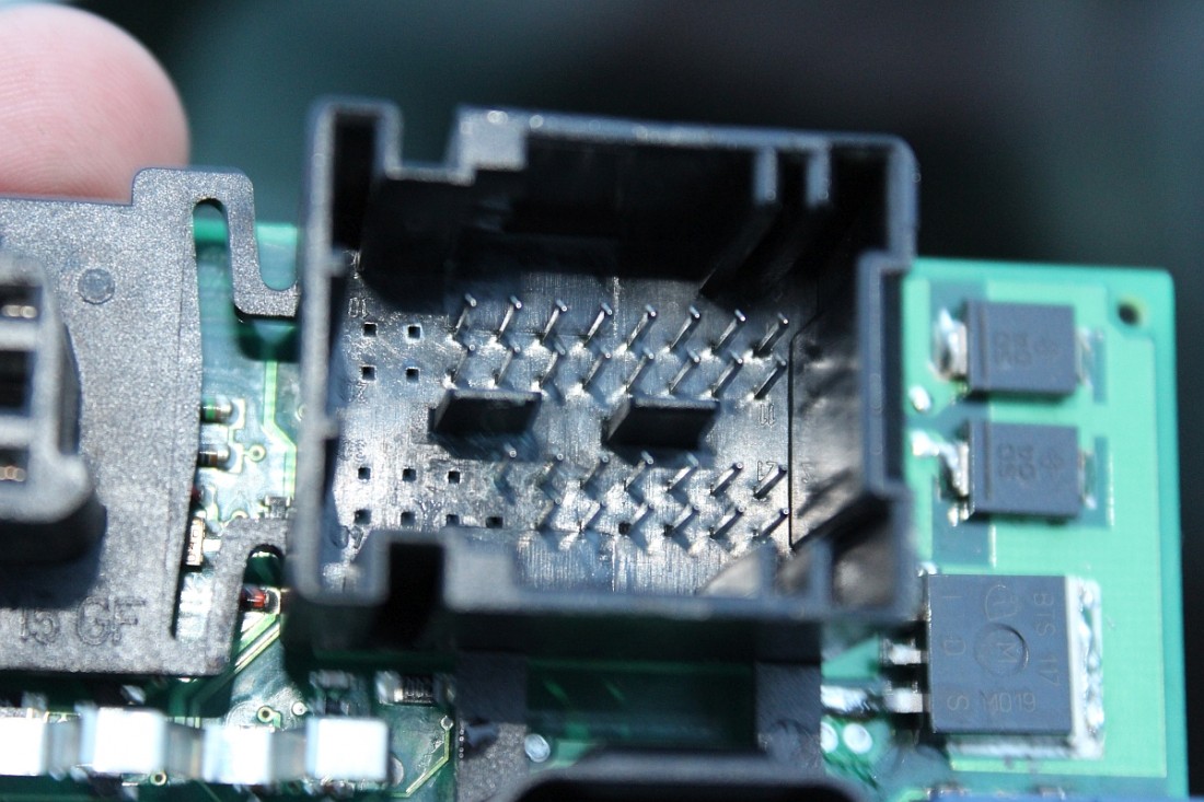

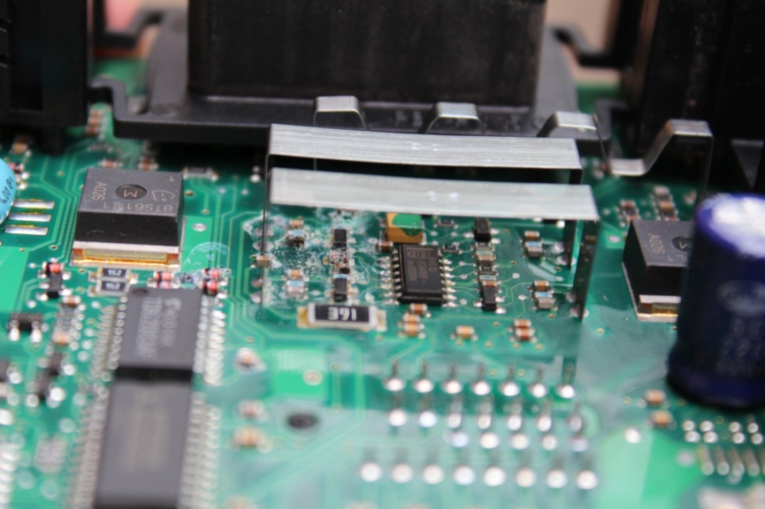

    Witam, Od jakiegos czasu mam problem z kierunkowskazami otóż przeważnie rano i głównie po opadach deszczu przez kilka minut kierunkowskazy pracuja zdecydowanie za szybko. Po jakimś czasie jest wszystko w porzadku. Sprawdzalem mase i w tylnych lampach jest ok , z przodu natomiast w jednej byla zasniedziala wtyczka ale wyczyszczenie nie poprawilo sytuacji i mysle ze tu nie ma problemu. Zarowki sprawdzilem i są prawidlowe. Po lekturze forum dorwalem sie do Body kompa i po rozbebeszeniu go wyglada nastepujaco . Po umyciu spirytusem zasniedzialych miejsc wydaje sie ze jest w miare ok. Chyba ze pod tymi dwoma przekaznikami cos sie dzieje. Nie wiem czy ma to zwiazek ale od poczatku zakupu samochodu jest problem ze swiecaca sie kontrolka przepalonych zarowek oraz nie działa centralny. Moje pytanie czy winowajcom bedzie tutaj raczej body komp ? Czy tez szukac gdzies indziej jeszcze problemu ? CZy jesli to komp to moze wymienic wystarczy te 2 przekaźniki. Bylbym wdzieczny za sugestie i podpowiedzi. Poniżej zdjecia jak wyglada ten body komp.

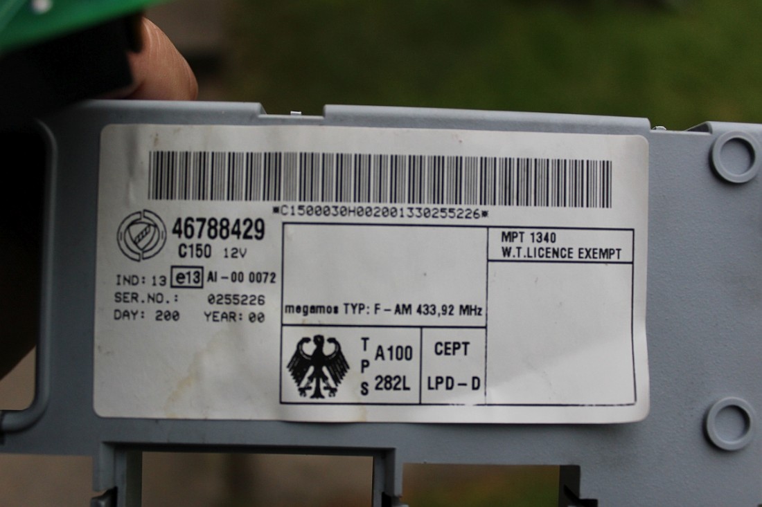

    Witam, To nie jest problem z masa, Podmienilem testowo body komputer i bylo ok . Teraz musze naprawic / wymienic Body komputer. Czy musi byc konkretny taki sam numer czy tez one sie jakos zamieniaja ? W tym momencie mam numer 46788429.
    Lukasz
