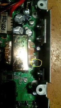

    Piszę ponownie bo moderator usunął mój temat - nie wiem czemu ?.Do rzeczy mam lafayette ermes radio nie nadaje nie odbiera na wyświetlaczu napis SRF (w instrukcji nic nie ma na temat tego napisu),przekopałem internet i nic nie znalazłem ,teraz pytanie czy radio jest zablokowane przez przypadkowe naciśnięcie przycisków czy coś innego się stało ,aha po naciśnięciu przycisku na mikrofonie przełącza się na tx ale nie nadaje a w głośniku cisza...,do moderatora czy tak sformułowane zapytanie może się ukazać na forum bo jeśli nie to proszę o dokładne wyjaśnienie co robię nie tak .

    Witam ,faktycznie namieszałem troszkę ,a więc tak napis SRF faktycznie się świeci (ja myślałem że to komunikat jakiegoś błędu),a teraz opis usterki jak wcześniej pisałem radio wyświetla kanał w głośniku cisza jak w am i fm (więc filtr 455 dobry,mikrofon też ),brak nadawania radio przełącza się tylko na tx ale nie ma nośnej .

    Radio jest bez pro ,filtr nowy ,częstotliwość wyświetla normalnie ,brak odbioru w am i fm ,skala nic nie pokazuje ,brak nadawania w am i fm ,stabilizator 5V sprawny ,nie mogę namierzyć diody d21.....,szukam dalej .

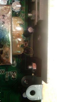

    Już mam przyczynę spalony tranzystor smd pomiędzy pr-kiem a tranzystorem b1366 ,teraz prośba czy ktoś może mi podać jego symbol bo niestety nie widać w miejscu symbolu jest dziura ...

    tak ten 1366 jest ok. ale po drugiej stronie płytki też był zwarty ALY J8 tego wymieniłem ,ale ten wybuchnięty coś mi się nie podoba bo na płytce są tak jakby tylko dwa pola lutownicze a wygląda jak tranzystor więc podejrzewam że jest to dioda ale jaka ?????
