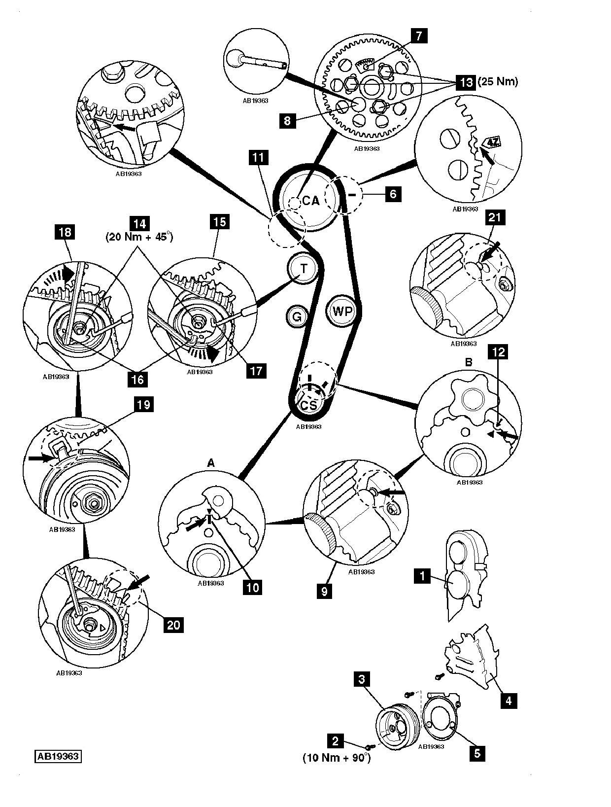

#1 15844368 02 Sie 2016 11:04 Matekk6 Matekk6 Poziom 7 #1 15844368 02 Sie 2016 11:04 Chodzi o ustawienie rorządu po zerwaniu paska.
#2 15844711 02 Sie 2016 14:18 ladamaniac ladamaniac Poziom 40 Pomocny post? (0) #2 15844711 02 Sie 2016 14:18 Nie podałeś kodu silnika Tu masz rozrząd do AXB Załączniki: axb1.jpg Download (207.12 KB) axb2.jpg Download (129.88 KB) axb3.jpg Download (286.94 KB) Promuję tematy: 25.03.2016 Nóż ze starego łożyska jako prezent.
#3 15857295 09 Sie 2016 01:17 BUBERwawa BUBERwawa Poziom 10 Pomocny post? (0) #3 15857295 09 Sie 2016 01:17 Za ok 40zł na aukcji internetowej można kupić sobie blokady do rozrządu wtedy masz pewność prawidłowego ustawienia polecam. Wymieniałem sam u siebie i dzięki temu poszło idealnie na znaki.
