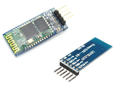

    Na wstępie wspomnę że z problemem walczę już ponad tydzień i dopiero dziś uzbrojony w wiedzę i całą armię linków z internetu Link1,Link2,Link3 odważę się zadać pytanie do najtęższych umysłów w tym kraju ;-)
    Posiadam płytkę testową z kursu "dla początkujących"
    Link5
    Jest tu zamontowany procesor Attiny2313. Komunikuję się bez problemu z procesorem za pomocą terminala oraz przejściówki COM Tx Rx po krzyżu. Napisałem już kilka programów komunikujących się VB Net <-> BASCOM.
    Jakiś czas temu wpadłem na pomysł napisania aplikacji na androida (.app) Tu jako łącze wymiany danych będzie moduł bluetooth [BT] HC-05.
    [ATMEL/attiny2313] - komunikacja modułu bluetooth HC-05 z UART
    Moduł wydaje się być sprawny sprzętowo:
    - nawiązuje połączenie zarówno z BT w komputerze jak i z aplikacjami android (dioda zwalniai miga co 2 sekundy podwójnie)
    - jeżeli wcisnę przycisk na HC-05 dioda sygnalizuje wejście w tryb AT (miga co 2 sekundy pojedynczo)
    - połączyłem ze sobą na HC-05 RX i Tx. Wysłany znak(i) zwraca prawidłowo do terminala PC.
    PROBLEMY
    1) Wysyłam (baud=9600) z terminala Realterm "SendNumbers" liczbę "75". Cały czas mam połączony na HC-05 Tx z Rx w odpowiedzi w terminalu otrzymuję prawidłowo literę "K" natomiast na wyświetlaczu LCD na płytce testowej jako wyświetla się nieprawidłowa wartość "90"
    Przykłady:
    wysyłam 65(A) na LCD 95
    wysyłam 70(F) na LCD 46
    wysyłam 75(K) na LCD 90
    wysyłam 80(P) na LCD 5
    wysyłam 84(T) na LCD 21
    wysyłam 85(U) na LCD 85 <--- tu się zgadza
    wysyłam 90(Z) na LCD 99
    Listing 1 [Kod BASCOM]
    Kod: VB.net
    Zaloguj się, aby zobaczyć kod
    Skoro po złączeniu Rx z Tx na HC-05 otrzymuję prawidłowe znaki podejrzewam że problem jest na poziomie płytki(procesora). Co może być przyczyną tej różnicy znaków ? Wspomnę raz jeszcze że komunikacja za pośrednictwem terminala i przejściówki RS232 działa bez zarzutów.
    Może różnica prędkości baud. Według producenta jest to 9600 ale chciałem odczytać za pomocą komendy AT ale tu też napotkałem problemy.
    2) Wchodząc w tryb AT nie jestem wstanie skomunikować się z modułem HC-05
    Próbowałem połączeń baud=38400 (według producenta) jak i baud=9600 ale brak połączenia
    Próbowałem także połączyć końcówki z przejściówki RS232 (oczywiście krzyżowo) by skomunikować się "po kablu" z modułem HC-05 niestety w tej sytuacji po podłączeniu zasilania lampka na HC-05 nie świeci. Zaczyna mrugać dopiero gdy odłączę od nóżki HC-05 Tx lub Rx, wtedy dioda mruga tak jak w przypadku oczekiwania na połączenie (szybko migająca dioda).
    Mi już zabrakło pomysłów-może ktoś podpowie mi gdzie robię błąd.

    Ja bym kolego podłączył analizator ttl nawet taki z ale***o za 50pln . W ustawieniach masz coś spaprane Bit stopu, parzystości, albo coś innego . Pamiętam że kiedyś bascom miał jakiś problem z wysłaniem wartości 0 i jej odebraniem . czy tu tak jest nie mam pojęcia ,ale sprawdź poza tym zrób pauzy między każdym wysyłanym bajtem może robisz to za szybko i moduł nie nadąża realizować komend ...

    bestek87
    Nareszcie udało mi się rozwiązać problem (po przeczytaniu mądrej książki).
    Słowa kluczowe:
    UART sprzętowy - do którego podpiąłem HC-05 i to nie działało !!!
    UART wirtualny - ręczne zdeklarowanie portów w kodzie. Te porty są oczywiście inne niż te, które obsługują UART sprzętowy. Po podłączeniu HC-05 poprawnie działa komunikacja: wyślij(print) <=> odbierz(inkey,waitkey)
