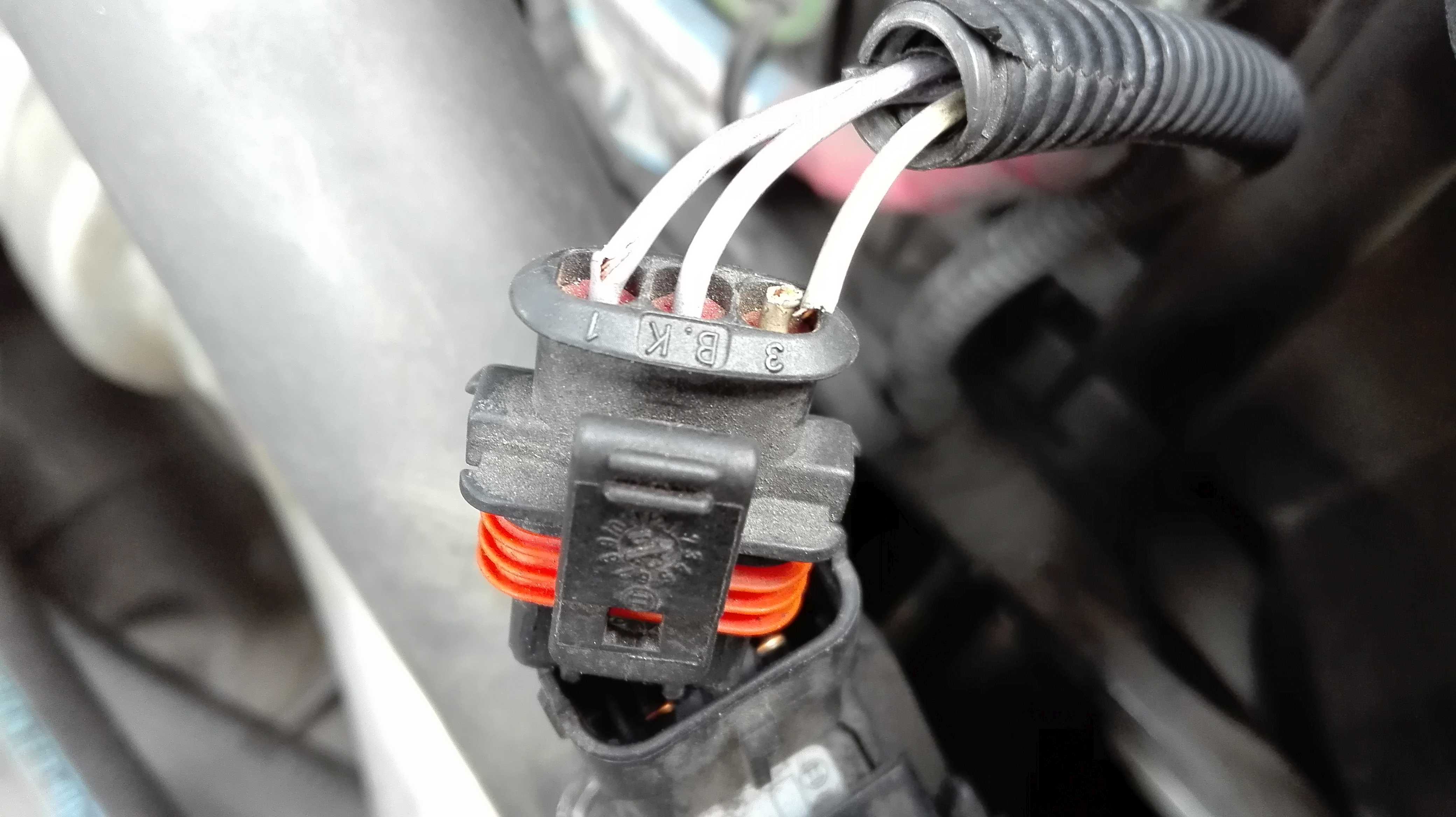

    Szukam czegoś takiego:
    Dopasowanie wtyczek samochodowych do urządzeń, czujników, żarówek - wymiana info
    Jest to wtyczka do czujnika ciśnienia doładowania w samochodzie renault laguna 1,9 dci 120 PS.
    Sam czujnik jest produkcji niemieckiej BOSCH
    Wystarczy że dokupisz same piny z uszczelką i wymienisz bo obudowa jest dobra , piny powinny pasować od jakiś typowych kostek .

    Kostka powinna być rozbieralna jak się dobrze przyjrzysz od czoła wtyczki to na pinach powinny być widoczne takie łapki wystarczy je odgiąć i pociągnąć za przewód pin powinien wyjść , jak wyciągniesz to dowiesz się co to za piny tam siedzą i już powinieneś coś dopasować .

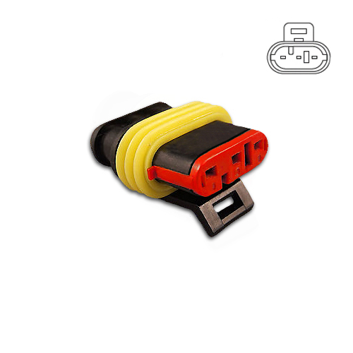

    Nie będzie to coś takiego? Akurat ta jest bardzo podobna:
    http://www.e-connectors.pl/pl/p/Wtyczka-hermetyczna-3-pinowa-Superseal-1%2C5/355
    A jak to nie to to szukaj tu, jest tam bardzo dużo różnych konektorów.

    Ta wtyczka to typ BOSCH BDK

    W takiej sytuacji gdzie mamy problem z dostaniem pinów trzeba sobie poradzić niczym McGyver:
    Te piny da się wyciągnąć DWONA IGŁAMI to po pierwsze
    Po drugie wyciągnięty PIN da się rozgiąć i dolutować nowy przewód.
    Takie akcje bez problemu stosuję już od kilku lat i działa.
    Brak doświadczenia na pewno jest przeszkodą do realizacji tego zadania.

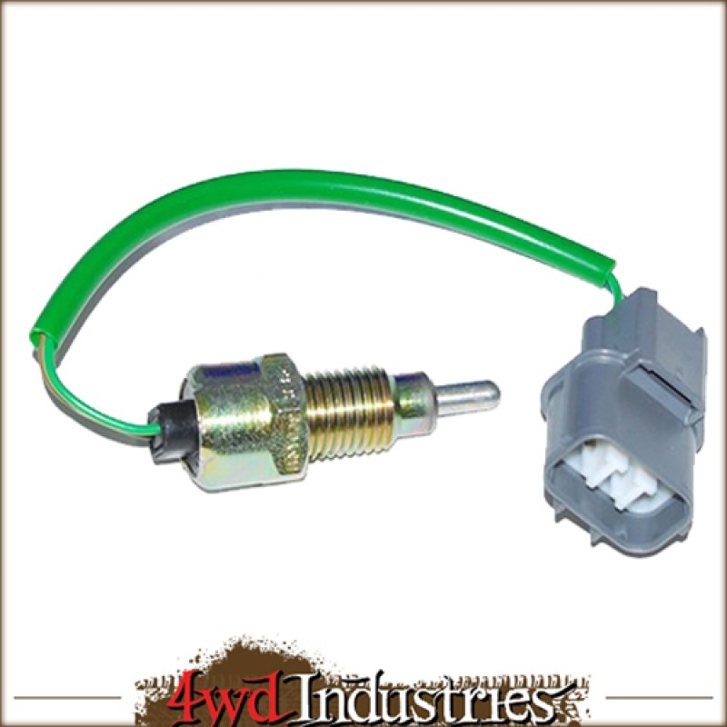

    Witam poszukuję wtyczki (jest to wtyczka do czujnika high/low reduktora LT230 z Landrovera) :

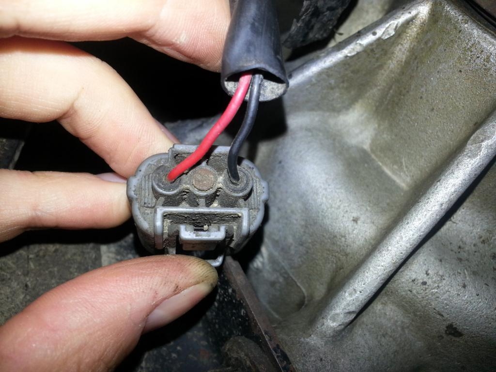

    U mnie jest :
    Dopasowanie wtyczek samochodowych do urządzeń, czujników, żarówek - wymiana infoDopasowanie wtyczek samochodowych do urządzeń, czujników, żarówek - wymiana info

    Obecnie niedostępne ale zostało zamówione i w przeciągu dwóch tygodni takie złącze będzie dostępne w naszym sklepie www.e-connectors.pl
