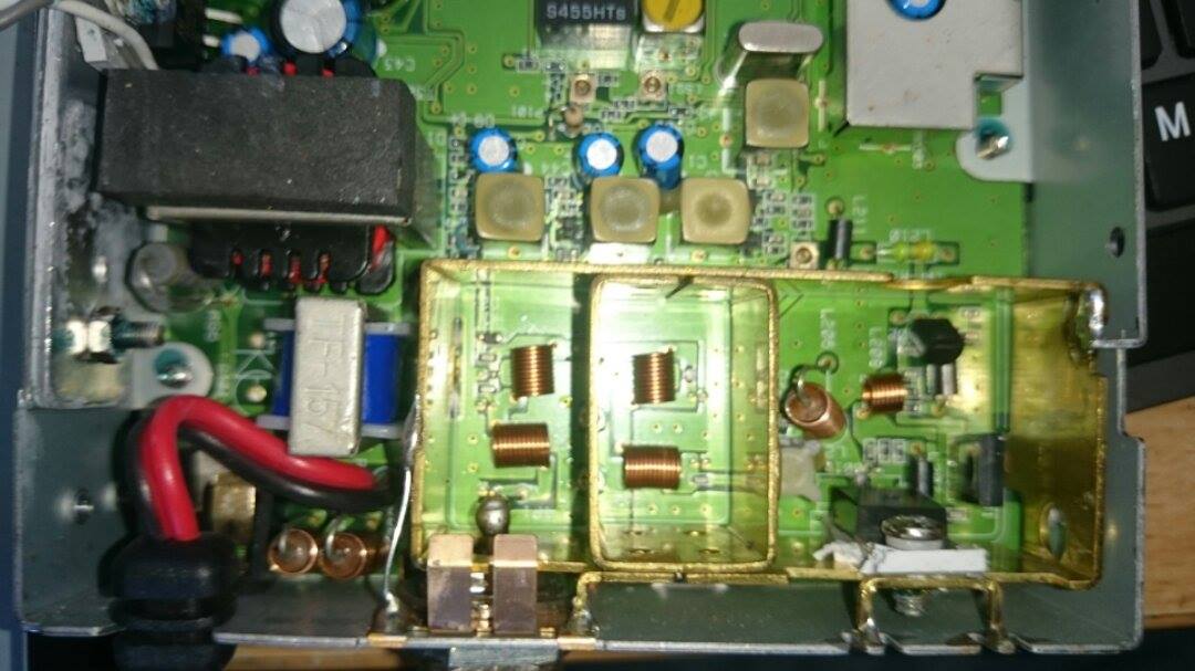

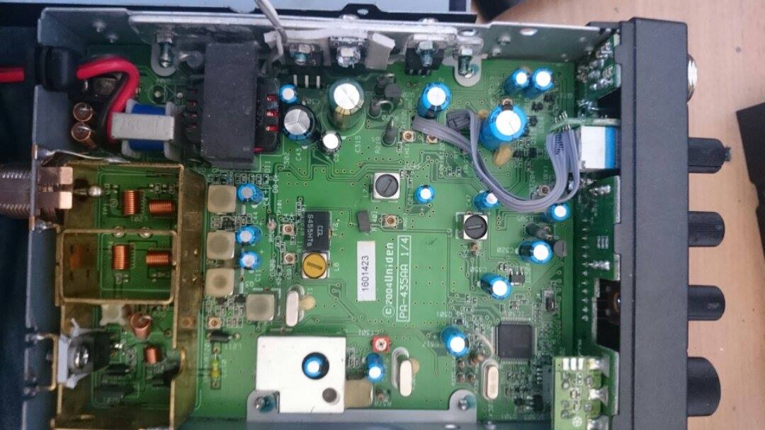

    W CB-radiu President Harry jest sygnał odbierany, lecz problem jest z nadawaniem. Mikrofon jest sprawny! Wymieniona została końcówka i tranzystor sterujący, ale wciąż brak sygnału nadawanego.
    Proszę o pomoc, jakieś wskazówki.

    A dlaczego zostały te tranzystory wymienione? Nic nie piszesz o przyczynach. Czy sprawdziłeś te wyjęte z radia? Jaki jest ich stan? Jakie są symbole tych tranzystorów?
    wzmacniacz TDA2003 B1135 2sc2078 c2314 to zostało wymienione stare części były też dobre nie mam tylko sygnału nadawanego ja ich słyszę

    No to po co je wymieniałeś?? Kto wymienia sprawne części na sprawne? Dobra rada dla ciebie, pakuj z powrotem tego 2SC2078 do radia. Reszta może zostać. I wtedy sprawdzaj. Nawet jak ci padło nadawanie, to najszybciej driver "leci".
    driver czyli co ?

    Tak bo masz sprawny odbiornik a nadajnik masz niesprawny. Czy ty wiesz że masz radiotelefon? To takie urządzenie co potrafi telefonować drogą radiową.Telefonować czyli "fonować" na odległość, inaczej "gadać" z kimś na odległość tu akurat po przez fale radiowe.
    To urządzenie które posiadasz ma w sobie odbiornik i nadajnik przełączane mikrofonem.
    czyli co mam wymienić by nadajnik ruszył ? zdjęcia dałem jakie elementy byś wymienił ?

    Moc mierzyłeś? Może masz tylko brak modulacji, a moc nadajnika jest i po darmo wymieniasz końcówkę i driver na ślepo. Bez pomiaru mocy najlepiej na sztucznym obciążeniu się nie obejdzie.

    jak zrobić by modulacja byłą jak sie to ustawia

    Taka dyskusja jest bezcelowa. Drugie radio na stół i porównać. Co jest a czego brakuje.
