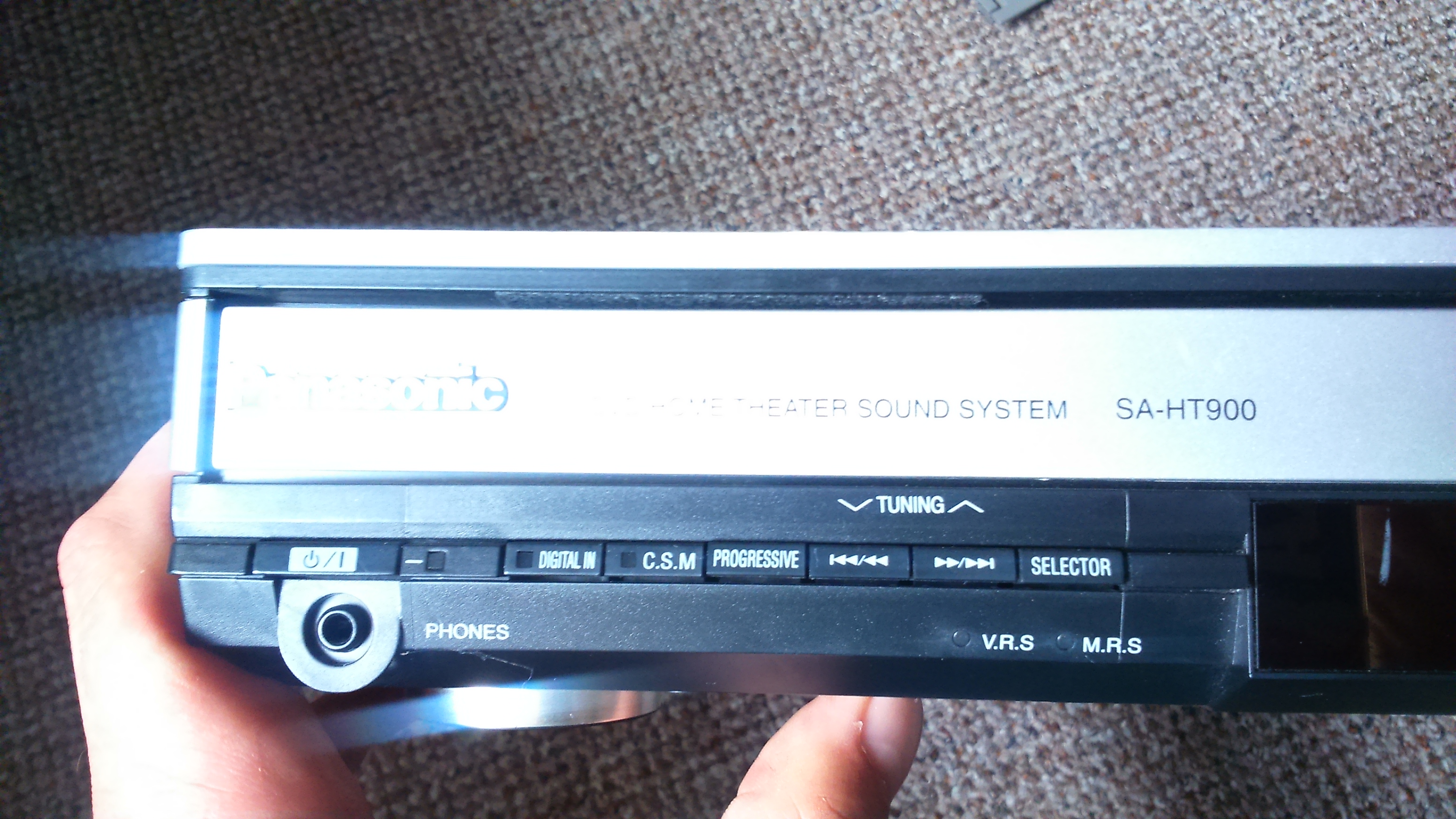

    Witam wszystkich. Wlasnie wprowadzilem sie do domu z 2 salonami i jeden z tych salonow przerobilem na kino domowego zprojektrorem i w ogole. Do tej pory sytarczyl mi dzwiek < dwoch glosnikow podlaczonych przez tania wieze w trybie aux. Odtygodnia posiadam kino domowe z dvd panasonic. Zestaw posiada 5 glosnikow niestety moja karta dzwiekowa ma 3 wtyczki jack, czyli standard. Wczoraj kupilem External USB 6 Channel 5.1 Sound Card Adapter SPDIF Optical PC Audio Converter mozna spr na google. I pytanie czy zadziala jesli to urzadzenie podlacze przez usb do pc i pozniej przy pomocy kabla optycznego do kina domowego? Troche to zagmatwane ale bylbym wdzieczny za pomoc.

  • #6 15846531
    qubuh
    Dzieki za szybkie odpowiedzi, nie spodziewalem sie...

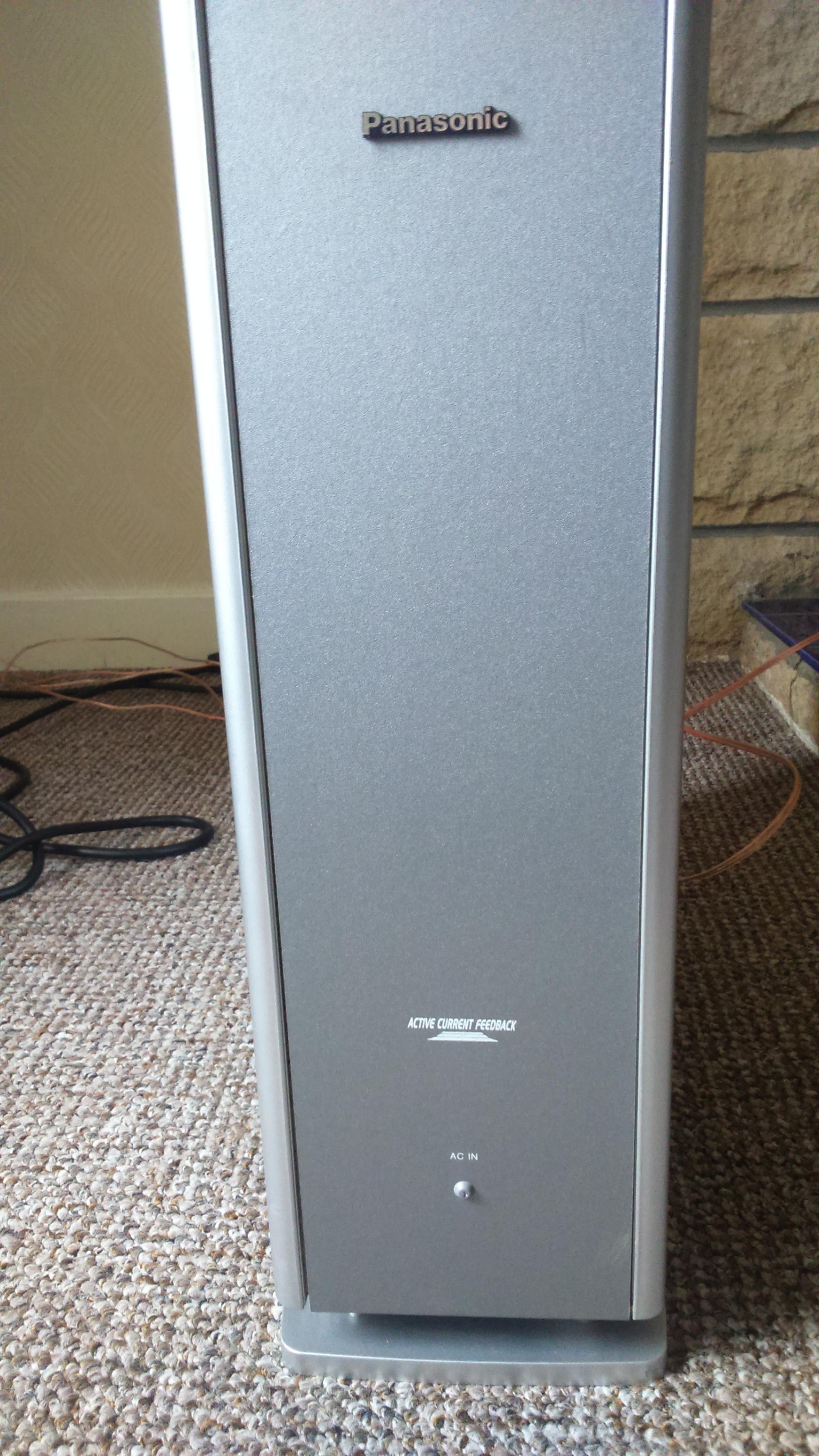

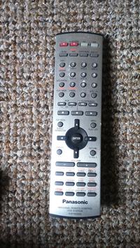

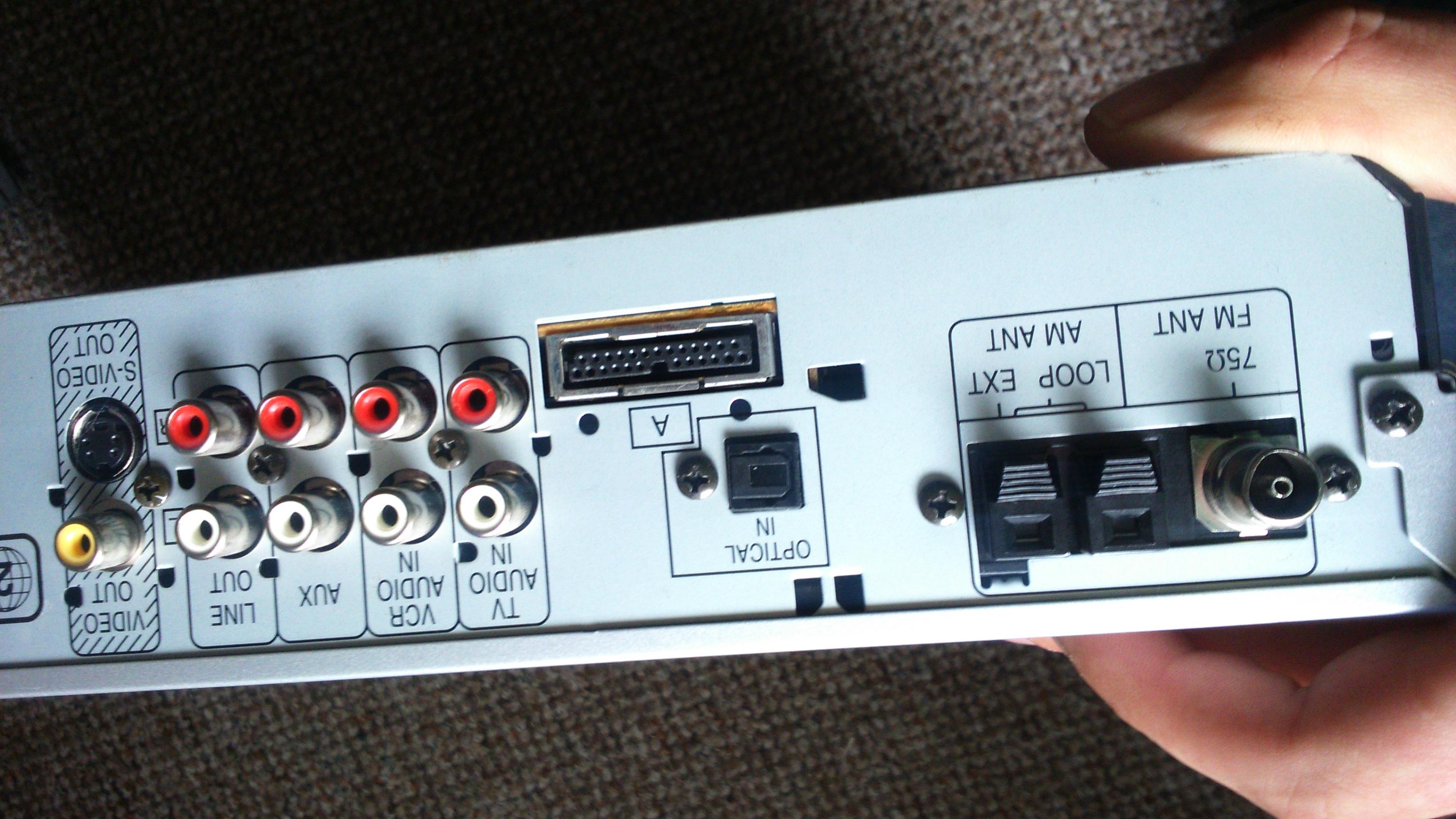

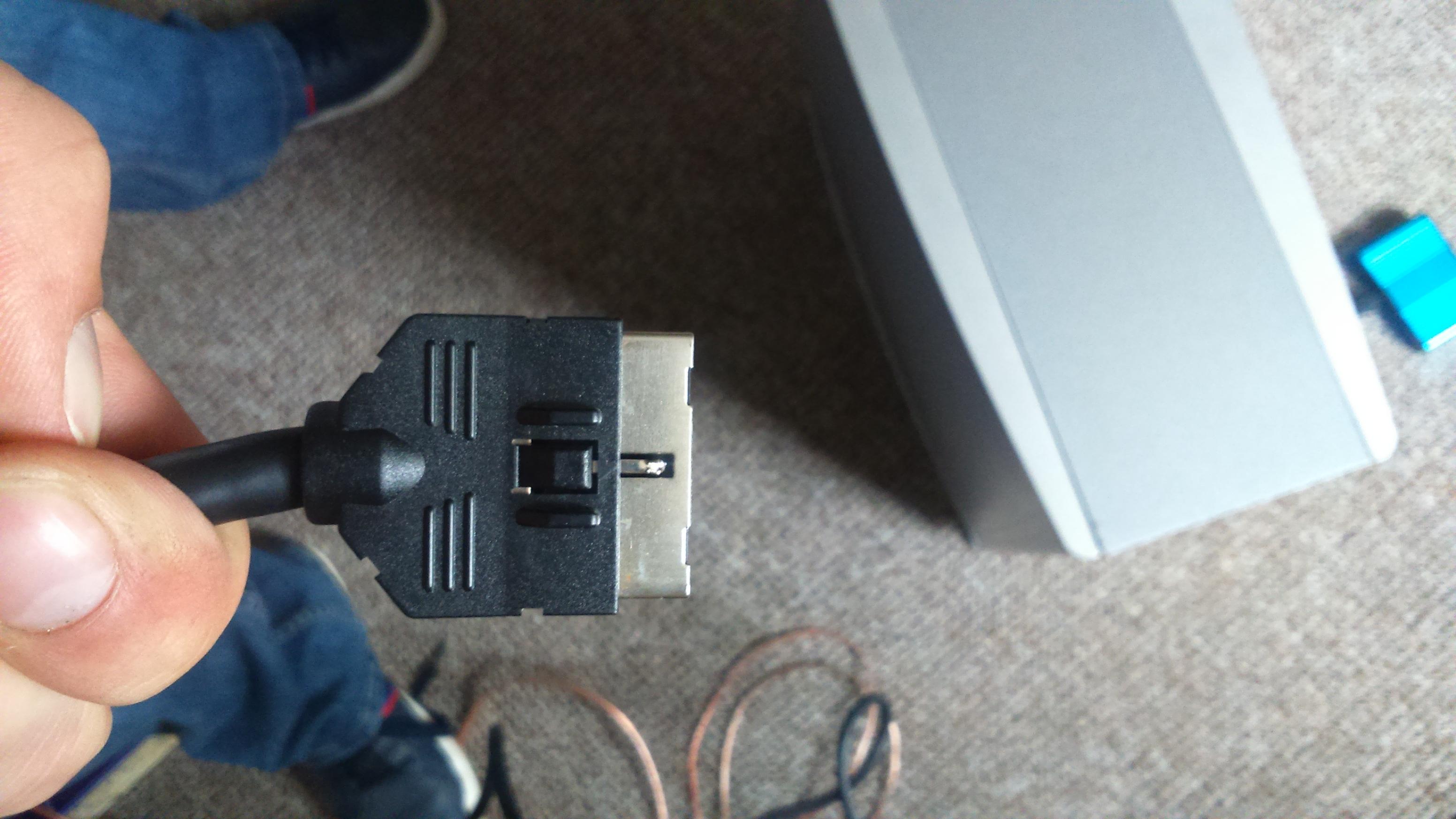

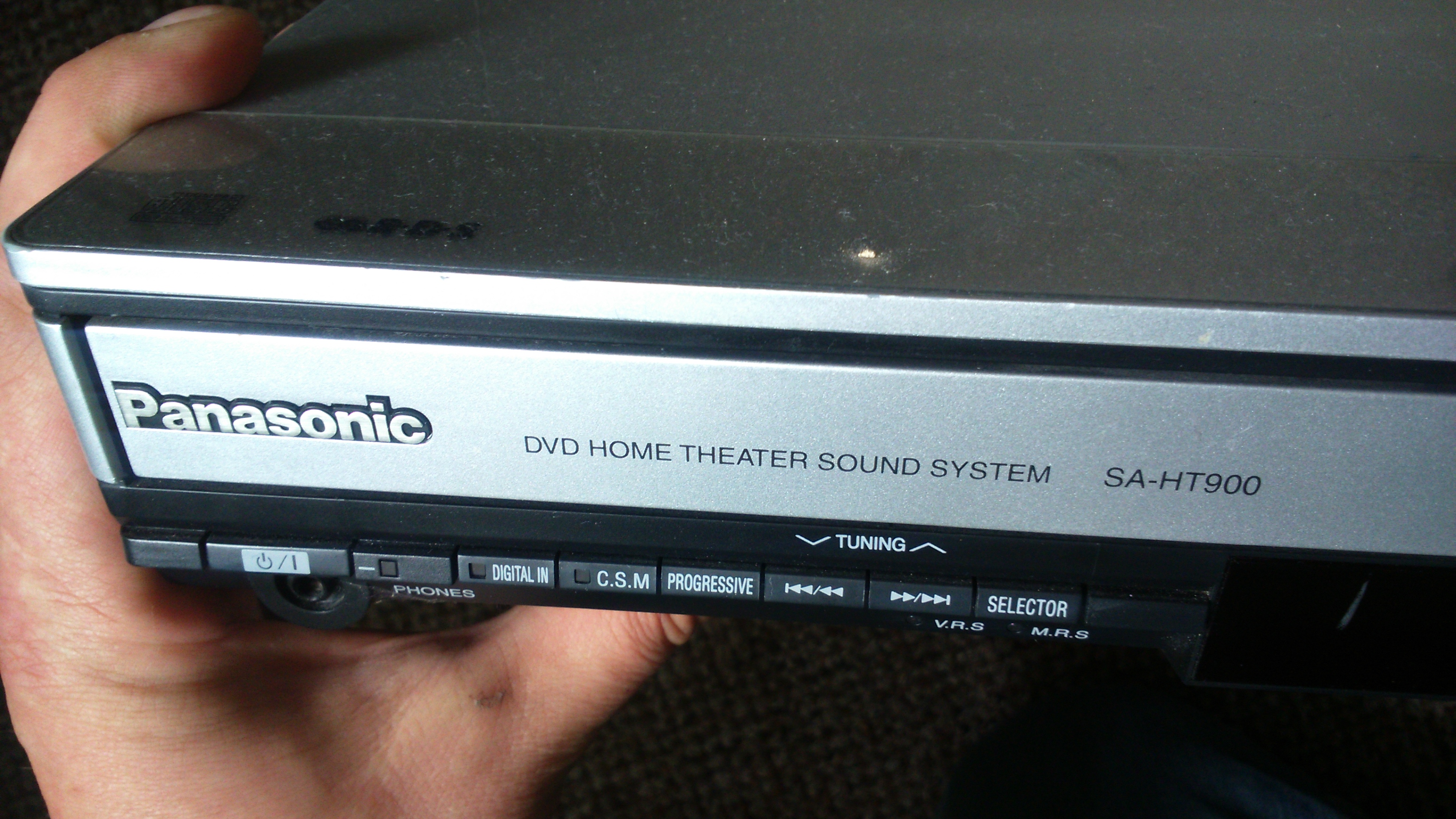

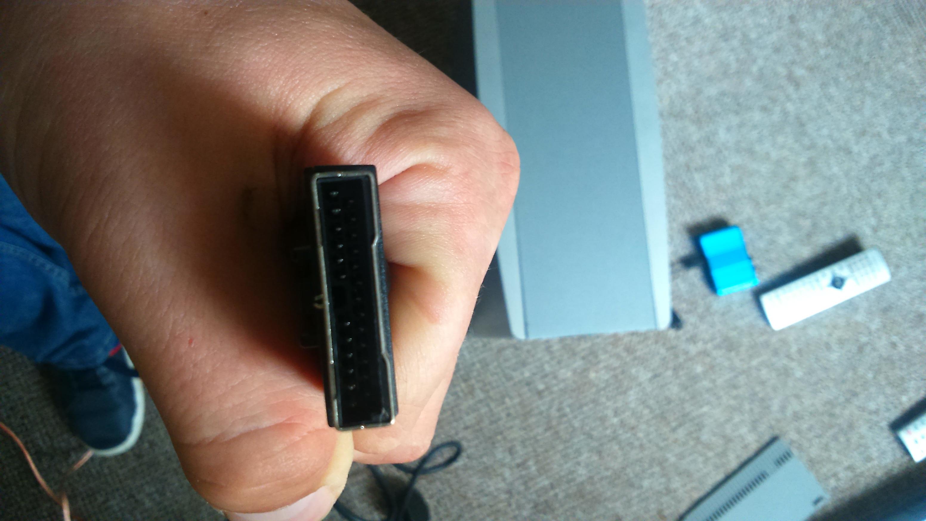

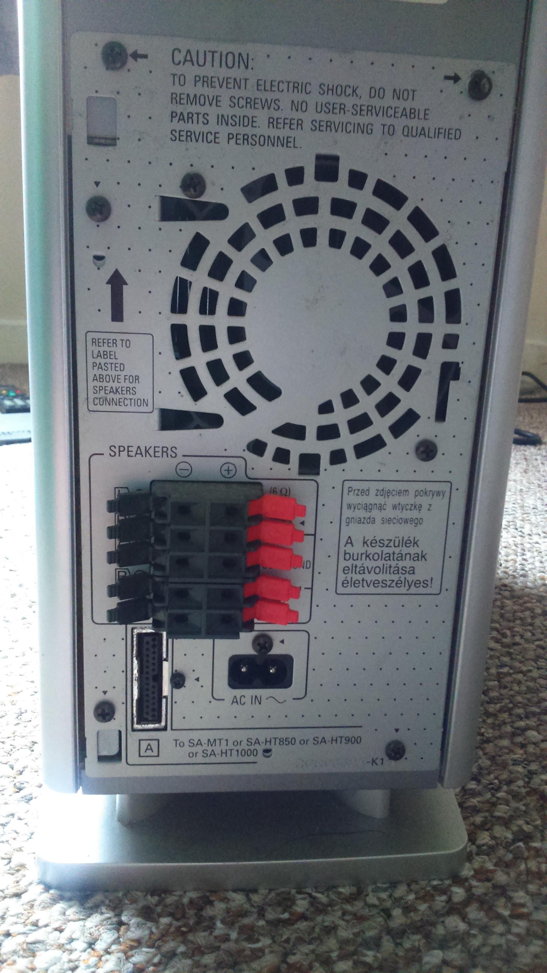

    Urzadzenie ktore kupilem ma calkiem niezla opinie na youtube wiec zobacze co potrafi. Komputer to pc z windowsem vista i kodi podpietym pod projektor przez hdmi. PC ma zwykla karte muzyczna z 3 wyjsciami jack, kazde roznego koloru. W opcjach glosnosci niby jest 5.1 + ustawienia. Kino domowe to dvd z glosnikami i mnostwem gniaz z tylu w tym optical, do tego jeszcze cos co wyglada jak komputer ale nim nie jest. Postaram sie zrobic fotki wszystkiego co mam. Aha jesli to urzadzenie podlaczone przez usb zastapi karte muzyczna z dzwiekiem 5.1 to poprostu podlacze przez optical do dvd/kino domowe i przetestuje czy dziala, jesli nie to kupie karte muzyczna. Jeszcze jedno, dvd z tym czyms podobnym do kompa polaczone bylo dziwnym plaskim kablem cos jak scart albo vga tyle ze duzo cienszym. Moze zaraz zrobie zdjecia. Ale dzieki wszystkim za pomoc
    wszystko co mam wrzucam. Da sie cos z tym zrobic? Jak podłączyć dźwięk 5.1 z PC do kina domowego Panasonic przez USB i kabel optyczny? Jak podłączyć dźwięk 5.1 z PC do kina domowego Panasonic przez USB i kabel optyczny? Jak podłączyć dźwięk 5.1 z PC do kina domowego Panasonic przez USB i kabel optyczny? Jak podłączyć dźwięk 5.1 z PC do kina domowego Panasonic przez USB i kabel optyczny? Jak podłączyć dźwięk 5.1 z PC do kina domowego Panasonic przez USB i kabel optyczny? Jak podłączyć dźwięk 5.1 z PC do kina domowego Panasonic przez USB i kabel optyczny? Jak podłączyć dźwięk 5.1 z PC do kina domowego Panasonic przez USB i kabel optyczny? Jak podłączyć dźwięk 5.1 z PC do kina domowego Panasonic przez USB i kabel optyczny?

    Czy może kolega załączyć jeszcze zdjęcie komputera tj. jego wyjść audio? I może model onego komputera?
    Na pewno nie ma tam wyjścia cyfrowego audio?
    Generalnie, jeżeli komputer ma wyjście HDMI, to można się również spodziewać wyjścia cyfrowego audio.
  • #8 15846680
    qubuh
    wlasnie nie ma chyba ale jeszcze sprawdze, hdmi idzie z karty graficznej a karta muzyczna to osobna historia. Sprawdzalem karty muzyczne na ebay i taka z optical to koszt 12 funtow, wiec jak nie da rady ta zewnetrzna to kupie nowa. Po zdjeciach czy ktos mozemi powiedziec czy ten sprzet da mi dzwiek 5.1 ?
    wlasnie sprawdzilem i nie ma nic oprocz jack'ow
    #9 15846739
    Polon_us
    Może dać, pod warunkiem, że do kina będzie podłączenie wykonane przewodem optycznym.
    Także zakup nowej karty audio jest raczej nieunikniony.
