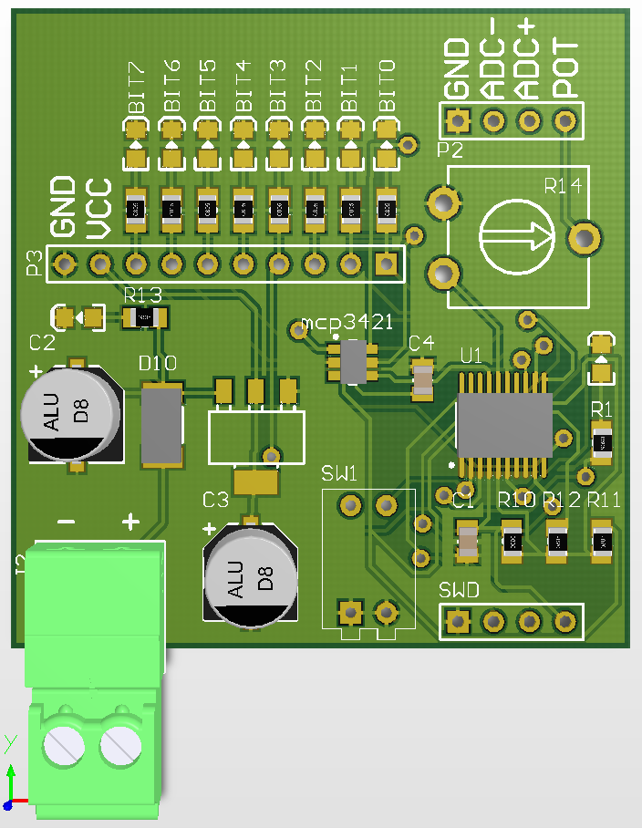

    Zlecę wykonanie i zaprojektowanie płytki z gotowym przetwornikiem sigma delta 8 bitów. Na płytce słowo bitowe ma być wyświetlane na 8 diodach, maja też być wyprowadzenia w postaci pinów, tak aby można było rozbudować w przyszłości i podłączyć z mikroprocesorem. Zasilanie z zasilacza lab max 18V. Ma to być układ w celach edukacyjnych. Reszta parametrów dowolna

    Witam, jeśli ma to być zestaw edukacyjny to można użyć 18 bitowego ADC.
    MCP3421 ustawić go na 16 bitów i tyle dać do dyspozycji lub użyć tylko połowy zakresu i użyć 8 bitów.
    Oczywiście musi być kawałek procesorka bo ADC ma I2C, myślę, że cenowo to STM32, lub dowolny inny.
    zrobiłem coś takiego podczas śniadania, więc jakieś 30 minut.
    ADC MCP3421
    uP STM32F030F4P6

    Płytka PCB mogła by wyglądać jak poniżej.

    Możesz zdradzić co jest oznaczone "ALU D8"?
