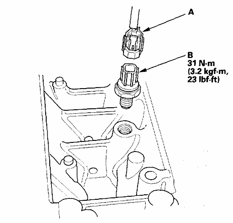

    Mam problem z samochodem marki Honda HRV v-tec z 2003 roku, otóż podczas demontażu dolotu rozleciał mi się czujnik spalania detonacyjnego - czujnik wkręcany w blok.
    Szukam od paru dni z jaką siłą trzeba go dokręcić taķ co by nie generował dziwnych błędów.
    Wyczytałem gdzieś , że siła z jaką bedzie dokręcony ma duże znaczenie dla jego bez awaryjnej pracy.
    Może ktoś z was orientuje się ile Nm trzeba mu przyłożyć???
    Wielkie dzięki za każdą odpowiedź.

    bigszu2
    Dzięki kolego
    Widzę że schemat jest od CRV , narazie dokręciłem swój czujnik tak po porostu i zobaczymy co będzie. Jak ponownie zgłosi się błąd do dokręcę czujnik z taką siłą jaką podałeś.
    Wielkie dzięki za fatygę.
