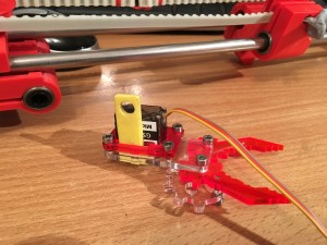

Gdy system rozpoznawania obrazu i współpracujące z nim AI były gotowe przyszedł czas na stronę mechaniczną projektu. Niestety autorowi nie udało się spozycjonować ramienia MeArm nad planszą tak, aby sięgało do wszystkich pól. Potrzebna była przeróbka tego mechanizmu, na szczęście w zakresie tego autorowi konstrukcji pomógł jeden z użytkowników Cheltenham Hackspace. W tym miejscu udało się mu także znaleźć niemalże wszystkie potrzebne do skonstruowania mechanizmu elementy.

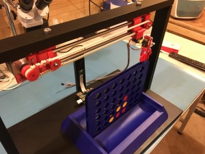

Nad planszą powstała rama, na której zamontowana została platforma, do której przyczepiono fragment mechanizmu MeArm - chwytak, który łapać i upuszczać w odpowiednie miejsce będzie pionki. Sam element poruszany nad plansza będzie z wykorzystaniem osi pobranej z rozmontowanej drukarki 3D. Rama została pomalowana, a konstrukcja - szyna do poruszania chwytakiem i sam chwytak - zostały na niej zamontowane. Następnie autor precyzyjnie odmierzył pozycje, w jakich znaleźć musi się chwytak, aby upuścić żeton w zadaną kolumnę na planszy. Dzięki temu udało się pozycjonować automatowi żetony na planszy bardzo precyzyjnie i powtarzalnie.
Cały system został następnie podłączony do Raspberry Pi. Serwomechanizm chwytaka, szyna poruszająca nim nad planszą oraz alfanumeryczny wyświetlacz LCD, prezentujący proste wiadomości, zostały podpięte do minikomputera przez moduł PiXi firmy Astro Designs. Moduł ten dedykowany jest do podłączania różnych układów wykonawczych do płytki rozwojowej z układem FPGA, a jego możliwości są na prawdę ogromne - opisane powyżej funkcje ledwo zarysowują powierzchnię tego, co potrafi moduł PiXi.
Następnie do konstrukcji dodany został dyspenser żetonów, tak aby automat mógł bez problemu pobierać kolejne żetony podczas gry. Dyspenser wykonany został z tworzywa corex, a dzięki odpowiedniemu ukształtowaniu otworu dyspensera robot pobiera żetony bardzo sprawnie i nie wypadają one z niego same. Finalnie do projektu dodano jeden przycisk do sterowania działaniem automatu. Wyświetlacz LCD podłączony do komputera prezentuje proste informacje na temat gry. Robot jest teraz zupełnie samowystarczalny i nie potrzebuje żadnych elementów, poza zasilaczem.
