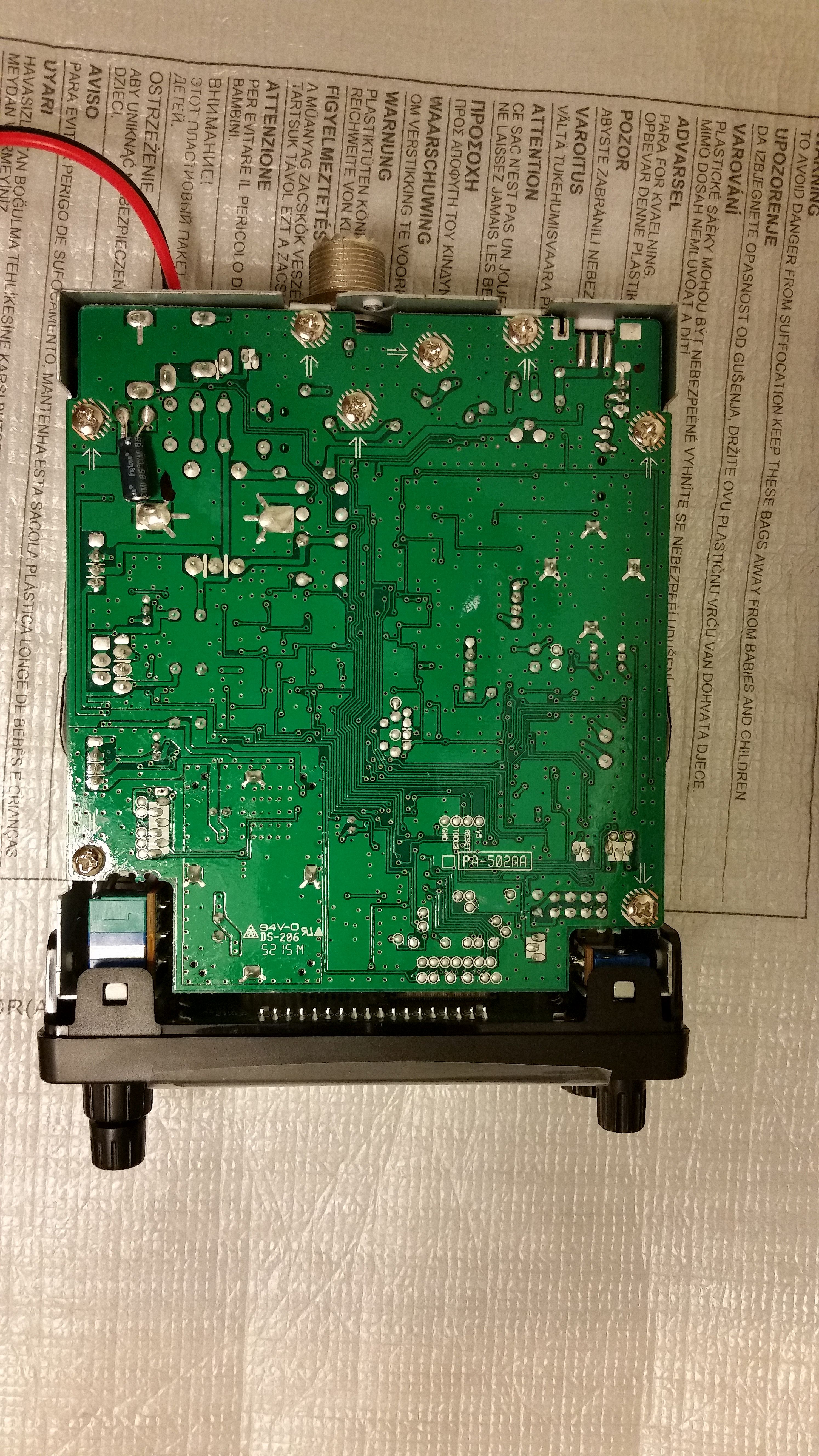

    Witam !
    Poszukuję schematu lub instrukcji serwisowej do Johnny III 12/24 V.
    Z innymi wersjami nie ma problemu znaleźć.
    Dziękuję

    Witam !
    -Pobrałem , ale mam taki sam , to nie jest ten schemat.
    To radio jest na napięcie 12/24 V.
    Płyta główna jest inna i schemat też.
    Podsyłam instrukcję serwisową co mam , ale to nie jest to co mi potrzebne.
  • #4 15847969
  • #5 15847991
    artekd
    Z punktem to wyszło automatycznie :)
    ( podesłałem schemat co by potwierdzić że podobny mam)
    A tego modelu 12/24V to nie ma nigdzie schematu.
    W moim modelu jest inna płyta główna .Wiadomo ze zasada budowy CB jest podobna. Ale nie ma cewek strojonych tylko potencjometry montażowe nie oznaczone co do czego który.

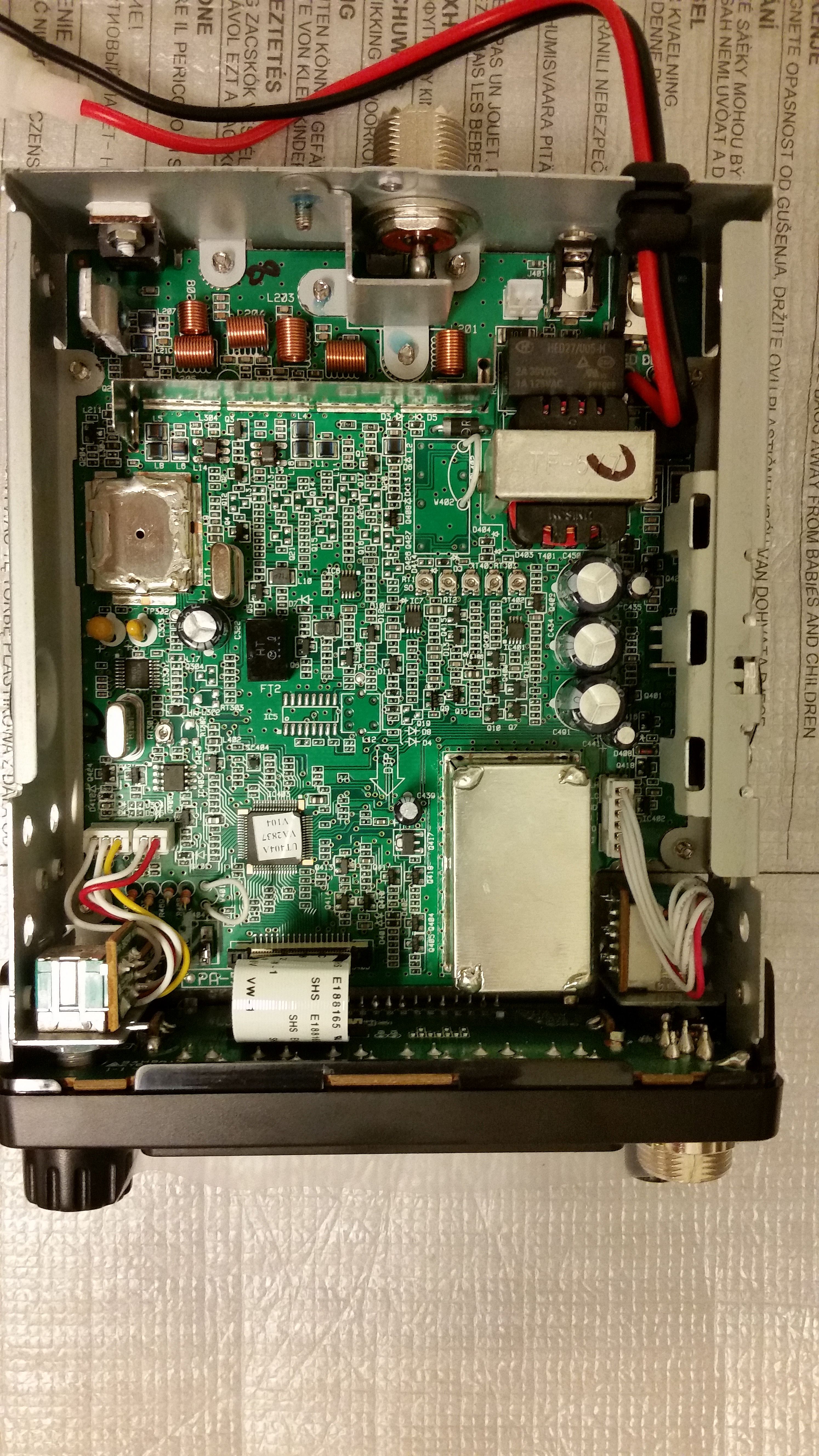

  • #6 15848607
    Wawrzyniec
    Coś podobnego! Brak elementów strojonych w CB. Podeślij może fotki tego cuda. Płyty z jednej i drugiej strony. Chętnie to zobaczę i pewnie nie tylko ja. Ale bez prowizji bo to ty potrzebujesz pomocy w naprawie, a nie my. A odnośnie zasilania to niekoniecznie przetwornica, a raczej nie ze względu na zakłócenia. Może być rozwiązanie podobne jak w RoadComie, albo w Midlandzie.

    artekd
    Novile napisał:
    Zdjęcia podesłałeś OK.A teraz może wreszcie powiesz co chcesz zrobić z tym radiem skoro potrzebujesz danych do niego? W sumie dużo prościej by było już na samym początku wskazać do czego zmierzasz. Może ktoś już coś podobnego zrobił i ci podpowie co i jak.
    Chodzi mi o poprawienie modulacji .
  • #13 15849657
    Hektar Zahler
    Poziom 34  
    Jeżeli ory wkładka ma podlutowaną diodę z kondensatorem (równolegle w presidentach), to wymiana wkładki poprawi ją nieco.
  • #14 15849664
    artekd
    Wolał bym potencjometrem ustawić .Dokładniej można dobrać.
