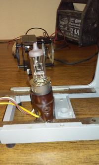

    Witam. Może post nie jest nowy ale skoro ja na niego trafiłem to może inni też szukają.Ten projektor kosztuje ok 50 pln a żarówka 53 pln.Żarówka nie należy do najmłodszych więc nie warto chyba nawet jej szukać.No ale przecież nie wywalę projektora z powodu braku światła.Kombinacji tysiące i albo światło za słabe albo żarówka ma gabaryty zbyt wielkie posiada.postanowiłem przerobić na 12v "Bingo" zwykły halogen z opla,mimo że ma 60/55w daje radę.Niestety nie zmieściła więc trzeba ją troszkę zmodernizować trzeba odciąć kołnierz (ten z trzema piórami) i po kłopocie zamocowanie też jest proste usunąłem gniazdo po starej żarówce pozostawiając jednak górną część tego gniazda służy do utrzymania żarówki w pionie.Jeżeli chcesz nadal oryginalną żarówkę szukaj w archiwum aukcji danych osoby która wystawiała żarówkę.U mnie projektor działa super jeżeli chcesz jakieś fotki z tego pisz to rozkręcę obudowę i pstryknę kilka fotek :)

    Istotnie, wdzięczny byłbym za jakieś zdjęcia, zwłaszcza mocowania tej żarówki ponieważ trudno chyba odprowadzić ciepło bez tego obciętego kołnierza. Zasilacz oczywiście zewnętrzny, a jakiego użyłeś?

    Na razie tylko prostownik do krótkich projekcji wystarczy, zasilacz będzie za kilka dni muszę tylko brata odwiedzić :) jutro w pracy rozkręcę projektor i zrobię kilka fotek postaram się ok 15;00 wrzucić

    No jest to jakiś pomysł chociaż nie bez wad. Dzięki za fatygę :D
