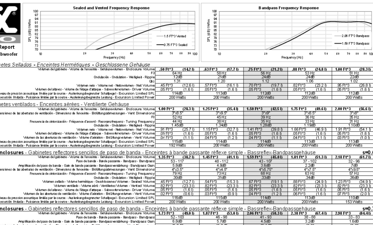

    Otóż posiadam od kilku lat leżący sobie głośnik MTXthunder4000 - 25cm średnicy.
    Postanowiłem w końcu zbudować do niego skrzynkę. Wiem już, że chce aby był to prostopadłościan o typie BR.
    O głośniku w sieci nie można za dużo znaleźć gdyż nie jest on bardzo pospolity, udało mi się znaleźć dane producenta gdzie podany jest optymalny litraż dla br jako 42,5
    Nie mogę niestety dodać linku, gdyż jestem nowy ;)
    Spróbuje dodać zdjęcie
    MTX 4000 Thunder - Jakie wymiary tunelu BR do skrzynki 42,5L?
    O ile zatem dobrze rozumiem to optimum dla BR to 42,5 litra. Jeśli tak to policzę sobie boki skrzynki i wyliczę litraż a następnie dotnę płyty z mdf. Problem zaczyna się jeśli chodzi o tunel BR gdyż nie mogę nigdzie znaleźć jego parametrów jak długość i średnica.
    Próbowałem nawet wklepać ręcznie głośnik do programu WinISD jednak albo coś robię źle albo jest jakiś błąd, bo litraż skrzyni podaje mi w tysiącach ;)
    Czy zechciałby ktoś z szanownych forumowiczów wspomóc mnie wiedzą w tym temacie? Z góry wielkie dziękuję !
    #2 15850390
    1arrow
    Skrzynia 42,5L br 3"/9" czyli 7,62cm/22,86cm.
