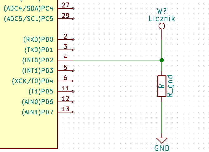

    buduję obrotomierz do motocykla na bazie uC Atmega8 + LCD16x2.
    Posiadam obrotomierz elektroniczny w moto, z którego przechwytuje sygnał (chyba?) prostokątny do mojego uC. Trafia on do wyjścia Int0, a timer1 co pół sekundy zlicza impulsy.
    Mój problem polega na tym, że nie wiem, jaki dobrać rezystor R_gnd, który uziemia mi pin Int0 (likwiduje "floating point"), oraz czy muszę dać jakiś opornik między sygnałem z licznika, a moim wejściem.
    Tak to wygląda na schemacie:
    Atmega8[C] - Obrotomierz do motocykla - dobór rezystorów dla pinu Int0
    Dodam, że mój pomiar impulsów znacznie zmienia się w zależności od wartości R_gnd.

    Jak poprawnie dobrać wartość R_gnd, aby wskazania obrotomierza były poprawne?

    Trudno coś doradzić gdy nie wiadomo jakie parametry ma licznik, który chcesz podłączyć. Znajdź jakieś dane techniczne albo pomierz poziomy napięć na liczniku.

    Napięcie sygnał-masa nie jest stałe, na wolnych obrotach to ok.0,7V, blisko odcięcia skacze do ponad 6V.
    Czy jest możliwe, aby licznik nie dostawał sygnału prostokątnego, tylko wskazówka wychylała się w zależności od napięcia?
    Niestety nie mam żadnego oscylatora i nie jestem w stanie sprawdzić rodzaj sygnału.

    To może być sygnał prostokątny. Jeśli wraz z obrotami zmienia się wypełnienie przebiegu , to na mierniku objawi się to zmianą napięcia. Skoro napięcie przekracza 5V, to zamiast rezystora do masy lepiej dać diodę zenera 4.3V, a do licznika opornik ok 1K. Niemniej jednak to wciąż gdybanie na podstawie niepełnych danych.

    Do tej pory do układu prototypowego korzystałem z zasilacza sieciowego 9V i stabilizatora. Pomyślałem, że to może być problem z zerem z sieci i minusem akumulatora. Cały układ uruchomiłem z akumulatora i tu kolejny problem- po podłączeniu sygnału z obrotomierza, Atmega się resetuje, a po odłączeniu na wyświetlaczu pojawiają się losowe znaczki. :/

    Dioda Zenera zafałszuje stany logiczne.
    Tranzystor NPN, INT0 do kolektora + rezystor podciągający do plusa(+5V), emiter na masie.
    Baza tranzystora (poprzez rezystor szeregowy /dzielnik napięcia), nie powinna wisieć na wyjściu "moto", więc powinien być dodać jeszcze jeden tranzystor, który oddzieli część logiczną od sygnału "moto"
    Resety to wina już zasilania/płytki, podciągania wejścia RST, kondensatorów odsprzedających, itd.
