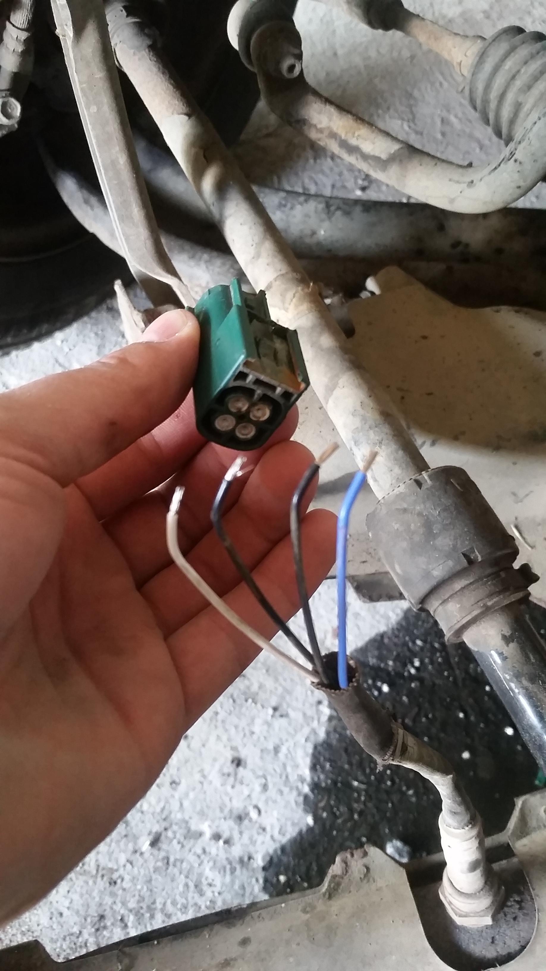

    Ktoś wie jak się za to zabrać? Co jest potrzebne?

    Pin extractor albo nowa wtyczka i schemat .
  • #3 15848905
    piotrek22101
    Najlepiej na szrocie poszukać drugiej. Druga opcja to zmiana na inną a trzecia to wyciągnięcie gumek,potem cienki płaski wkrętak i wypychanie z drugiej strony. Tam może być zawleczka.
