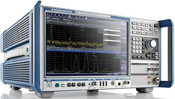

    Co do strojenia na słuch, to na przykładzie przypadkowego foto z analizatora.
    President Jackson I 6 band - brak odbioru, mimo poprawnych ustawień i testów
    Zobacz różnicę w szerokości pasma widzianego przez odbiornik na nośnych o zróżnicowanym poziomie.
    Mniej więcej znaczy to tyle, że łatwiej dostroić się rozmówcy znajdującego się bliżej, niż do takiego znajdującego się dalej.

    Hektar Zahler napisał:
    Powiedzmy, że mam to radio w samochodzie i tak do godz. koniecznie trzeba ruszyć Coarse.
    President Jackson - problem z odbiorem
    Górny, czy dolny wykres jest tym, o czym mówimy i jaką modulację przedstawia? Mi to wygląda na FM, bo w przypadku AM byłaby cienka linia reprezentującą nośną (jedna konkretna częstotliwość) i dwa "płatki" reprezentujące wstęgi boczne. Czasem zaglądam na http://websdr.ewi.utwente.nl:8901/ i tak właśnie jest, przy silnych stacjach "płatki"są bardziej wyraźne (jak się przełączy widok na "spectrum"), a linia reprezentująca nośną jest tak samo cienka bez względu na siłę sygnału, tylko jest niższa lub wyższa. Z tego co mi się wydaje, to w przypadku FM widmo ma kształt podobny do paraboli lub rozkładu normalnego i przy słabej stacji stosującej tą samą dewiację ten kształt jest węższy, niższy i słabiej widoczny. Czy mam rację?
