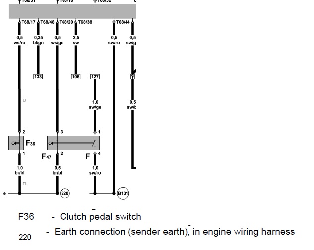

    koledzy pod który pin powinien być podłączony pedał sprzęgła w EDC15P+?
    Kupiłem Alhambre 115kM i była wcześniej wymiana z automatycznej na manualną skrzynie biegów. Chciałem tempomat resuscytować i brakuje mi podłączenia do sprzęgła.
    Przycisk mam tylko nie wiem gdzie podłączyć.
    Wszędzie tylko główne wyprowadzenia typu masa 12V są opisane, ma może ktoś z Was dokładniejszą dokumentację?

    Pin 66 sterownika silnika. tylko się nie pomyl bo przełącznik sprzęgła kluczuje plusa.

    czyli mam podczepić ten czujnik tak:
    Podłączenie pedału sprzęgła do EDC15P+ w Alhambra 115KM po zmianie skrzyni
    Jesteś pewien że do plusa? Do Sharana znalazłem taki schemat, ale szczerze mówiąc nie wiem do jakiego typu to jest CPU. Myślałem że kluczuje masę jak poniżej:

    Nie jestem pewien , przeczytałem tylko 2 schematy.

    OK znalazłem:
    Nie mam pojęcia tylko co to jest D95, spróbuje podłączyć się po prostu do 2-go gniazda wtyczki czujnika hamulca powinien być ten sam sygnał.
    Czy się mylę? Czy możliwe jest że wiązka jest ta sama co do automatu/manuala i może ten kabelek gdzieś "czekać" na czujnik sprzęgła?
    Z czymś się wiąże że do tej pory nie miałem tego czujnika a skrzynia manualna?
    Nie wiem wyższe obroty przy wciskaniu sprzęgła/spalanie? Oprócz tempomatu obsługuje jeszcze jakieś zdarzenie?

    Nie czeka niestety, trzeba kabelek dociągnąć do wtyczki sterownika silnika.

    W końcu mogę się pochwalić udaną naprawą tempomatu. Z mniejszymi czy większymi problemami ale jest.
    We wtyczce wystarczyło w odpowiednie miejsce wpiąć kabelek - wtyczka łatwo rozbieralna dodatkowo kabelek wciskany w pin więc poszło sprawnie.
    Najtrudniejsze było przeprowadzenie kabelka przez grodź i ładne jego ułożenie w oplocie - nie dość, że mało miejsca to jeszcze ciężko było to wpasować we wspólny oplot - tak żeby było dobrze ze sztuką. W grodzi było jedno miejsce zaślepione uszczelką więc nie musiałem specjalnie wiercić. Plusa wziąłem po zapłonie z pedała hamulca - teraz wszystko działa elegancko.
