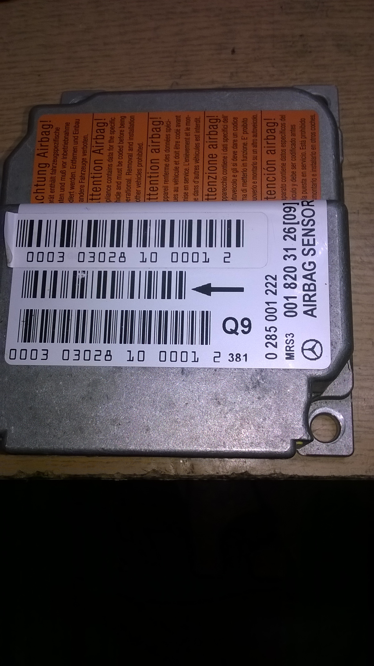

    Proszę o lokalizacje pinów zasilania oraz Can w sterowniku airbag Q9 0 285 001 222
    (001 820 31 26{09}) będącym na wyposażeniu samochodu Mercedes W168 1.4 2002r.

    Ile ten sterownik ma pinów?
  • #3 15857836
    CHABUR
    Wtyczka jest 50-pinowa.
    Rozpiska jest w Autodacie.Niestety nie posiadam w/w programu.
  • #4 15859645
    Alfred001
    Znalazłem opis 37 pinów dla AirBag'a ale nie ma informacji czy wtyk jest 50 pinowy.
    Sprawdź... może reszta pinów nie jest wykorzystana?

    Dzięki serdeczne.Wszystko się zgadza.Wtyczka jest 50 pinowa ale czynnych wyprowadzeń w sumie jest tylko 29 - reszta to wolne miejsca.
