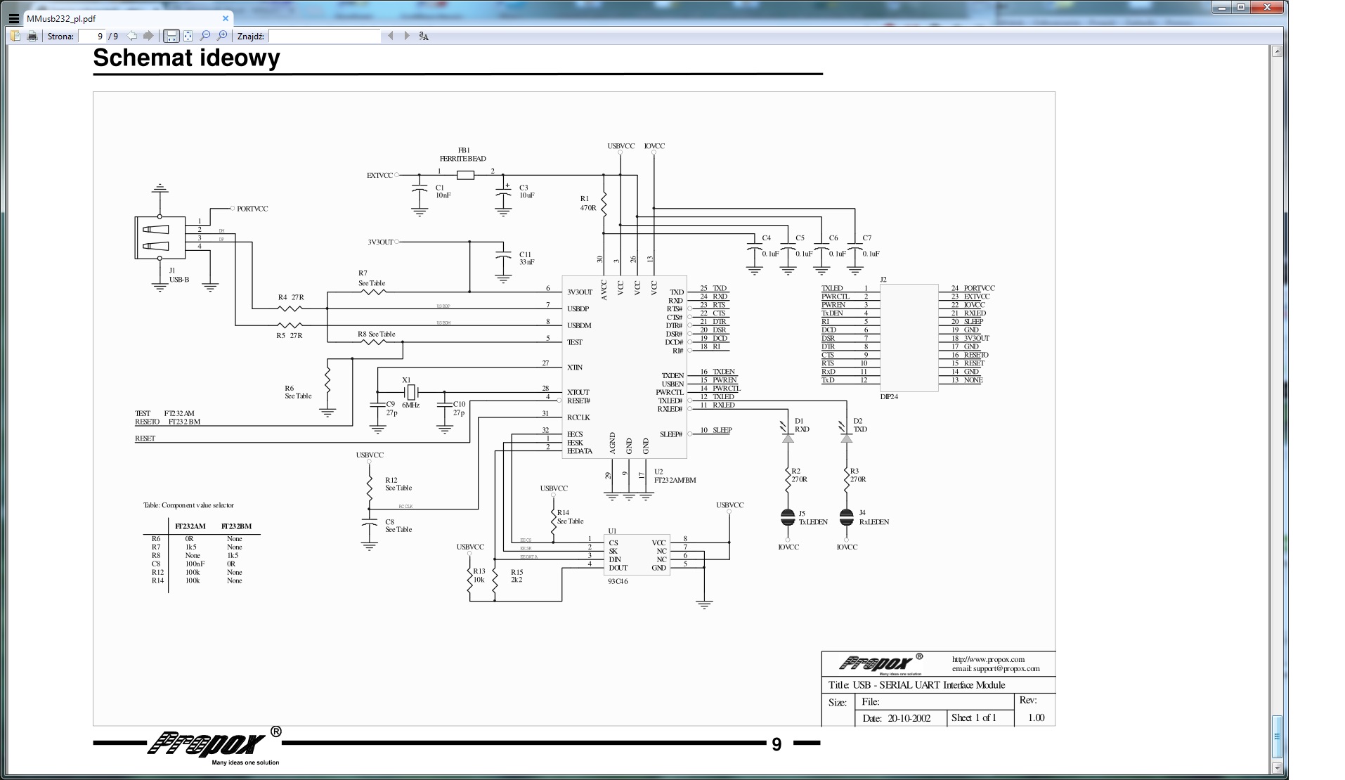

    No to teraz zadanie - zobacz na schemat i pomyśl, jaki punkt zwierałeś do zasilania podając w to miejsce napięcie 5V.
    Mogłeś przez to upalić te wyjścia w przejściówce.

    Na schemacie te diody nie są szeregowo z rezystorami 270R? Jednakże widać też na schemacie, że TXLED i RXLED mają zanegowane wejścia do scalaka, ale po co? Widzę też zworki J4 i J5 i również nie wiem po co...
    Ale zaraz... RxLEDEN i TxLEDEN wchodzą do IOVCC?

    A podpinając pin RXLED i TXLED do zasilania mogłeś spowodować zwarcie (skoro "układ" zwiera do masy) i uszkodzenie tych wyjść.

    No tak, nie pomyślałem o tym, żeby wrzucić screen...
    I rzeczywiście widziałem wcześniej te pola. W takim razie po co mi są piny RXL i TXL i opisanie ich jako otwarty kolektor?
    Zlutowałem te pola i diody migają jak należy.

    Bo możesz do nich podłączyć jakiś zewnętrzny obwód?

    Teraz już chyba widzę co robiłem... podając +5V na piny RxLED i TxLED wpinałem się niejako przed diodą, bliżej scalaka i w ogóle omijałem te diody.
