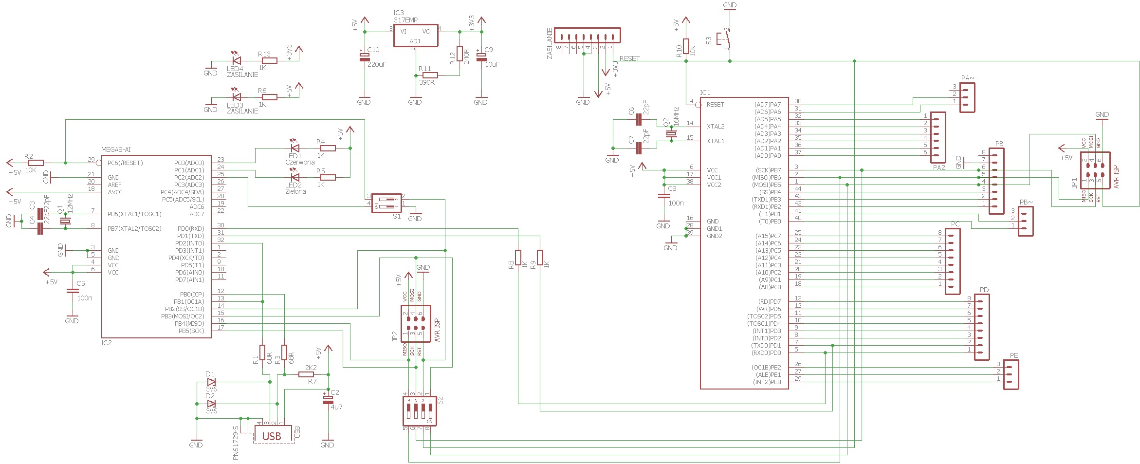

Czy schemat jest prawidłowy? Własna płytka startowa AVR.
tol2di 06 Sie 2016 12:55 1071 4
  • #1 15852301
    tol2di
    Projektuje sobie płytkę startowa/rozwojową coś w rodzaju klona Arduino podstawowe założenia.
    - Micro usb do programowania i zasilania może kiedyś komunikacji z komputerem.
    - Wbudowany programator USBasp na stałe odłączany zworkami.
    - Procesor główny Atmega162 16MHz
    - Wbudowany zegar czasu rzeczywistego.
    - Wbudowana pamięć SRAM.
    Poniżej zamieszczam fragment schematu proszę o sprawdzenie i wytknięcie błędów które popełniłem..

  • #2 15852325
    excray
    Poziom 41  
    Atmega162 to taki relikt który miał zastąpić na PCB procki z rodziny '51 bez większych przeróbek. Jeśli już chcesz coś robić to lepiej zainteresuj się segmentem Atmega164/324/...
    Będzie taniej i lepiej.

    tol2di
    Nawet nie wiedziałem że to jest jakiś relikty kiedyś kupiłem i projektowaniem na nich sterownik ale że projekt upadł zostały mi dwie sztuki które się po domu walają
    A przecież do nauki wystarczy na początek.
