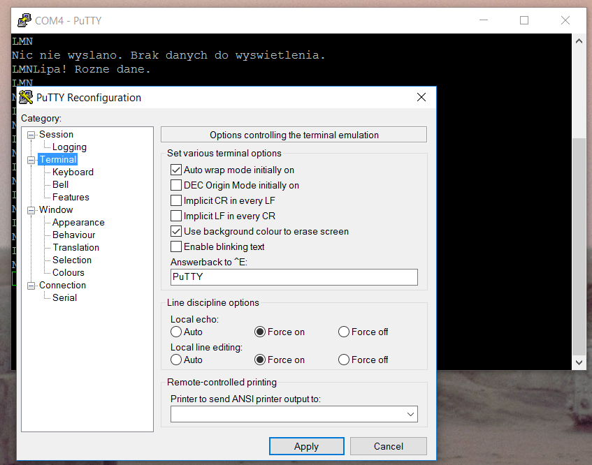

  • #11 15858905
    dawid.barracuda
    PuTTy od wersji 0.52 wspiera local echo (http://www.chiark.greenend.org.uk/~sgtatham/putty/faq.html#faq-localecho)
    Aby je ustawić to trzeba wejść w opcje terminala po otworzeniu nowej sesji:
    Xmega128A3U - printf działa, scanf nie działa przy użyciu UART
    Domyślnie jest na "auto" zarówno local echo jak i local line editing. W praktyce oba wyłączone.
    Skorzystałem z kodu z Twojej wskazówki:
    Kod: C / C++
    Zaloguj się, aby zobaczyć kod
    Jednak nie działa to jak przypuszczałem, tzn. mam komunikat "Wpisz dwie liczby", ale zaraz po tym program leci od początku, zupełnie jakby ignorował linijkę ze scanfem. Coś zrobiłem nie tak, ale co tym razem? :P
