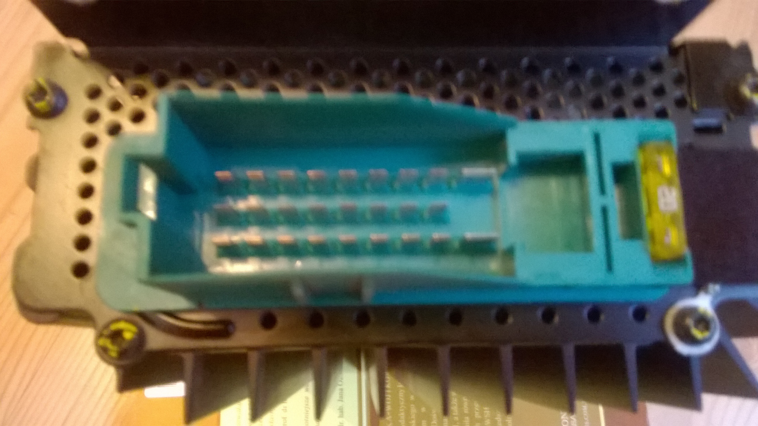

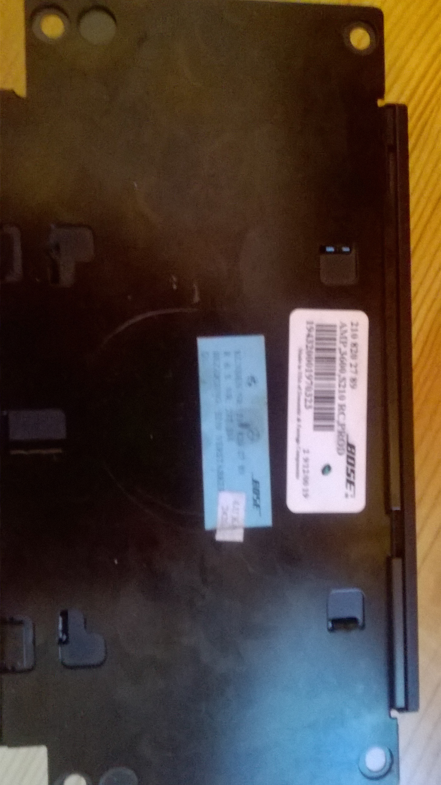

    Dostałam ten wzmacniacz. Niestety nie dostałem do niego kostek. Proszę o doradzenie jakie kostki kupić do niego i o schemat podłączenia jak go podłączyć

    Co prawdasz, post utworzony w 2016 roku, ale zamieszczam tą odpowiedź dla osób, które mają, lub mogą mieć z tym problem.
    Pin 8 = Schaltspannung - (wtyczka a kręgiel 5 Comand; Schaltausgang dlaelektryczna antena)
    Pin 9 = masa
    Pin 26 = +12 v długości
    Wejścia:
    Pin 1 = głośnik z przodu prawo - (wtyczka B kręgiel 4 Comand)
    Pin 2 = głośnik z przodu prawo + (wtyczka B kręgiel 3 Comand)
    Pin 4 = głośnik z tyłu prawo - (wtyczka B kręgiel 2 Comand)
    Pin iel 6 = głośnik z tyłu prawo + (wtyczka B kręgiel 1 Comand)
    Pin 3 = głośnik z tyłu po lewej stronie - (wtyczka B kręgiel 8 Comand)
    Pin 5 = głośnik z tyłu po lewej stronie + (wtyczka B kręgiel 7 Comand)
    Pin 10 = głośnik z przodu po lewej stronie - (wtyczka B kręgiel 6 Comand)
    Pin 18 = głośnik z przodu po lewej stronie + (wtyczka B kręgiel 5 Comand)
    Wyjścia:
    Pin 11 = subwoofer z tyłu prawo -
    Pin 19 = subwoofer z tyłu prawo +
    Pin 12 = subwoofer z tyłu po lewej stronie -
    Pin 20 = subwoofer z tyłu po lewej stronie +
    Pin 13 = głośnik z przodu po lewej stronie +
    Pin 21 = głośnik z przodu po lewej stronie -
    Pin 14 = głośnik z przodu prawo -
    Pin 22 = głośnik z przodu prawo +
    Pin 15 = głośnik drzwi z tyłu po lewej stronie -
    Pin 23 = głośnik drzwi z tyłu po lewej stronie +
    Pin 17 = głośnik drzwi z tyłu prawo -
    Pin 25 = głośnik drzwi z tyłu prawo +
