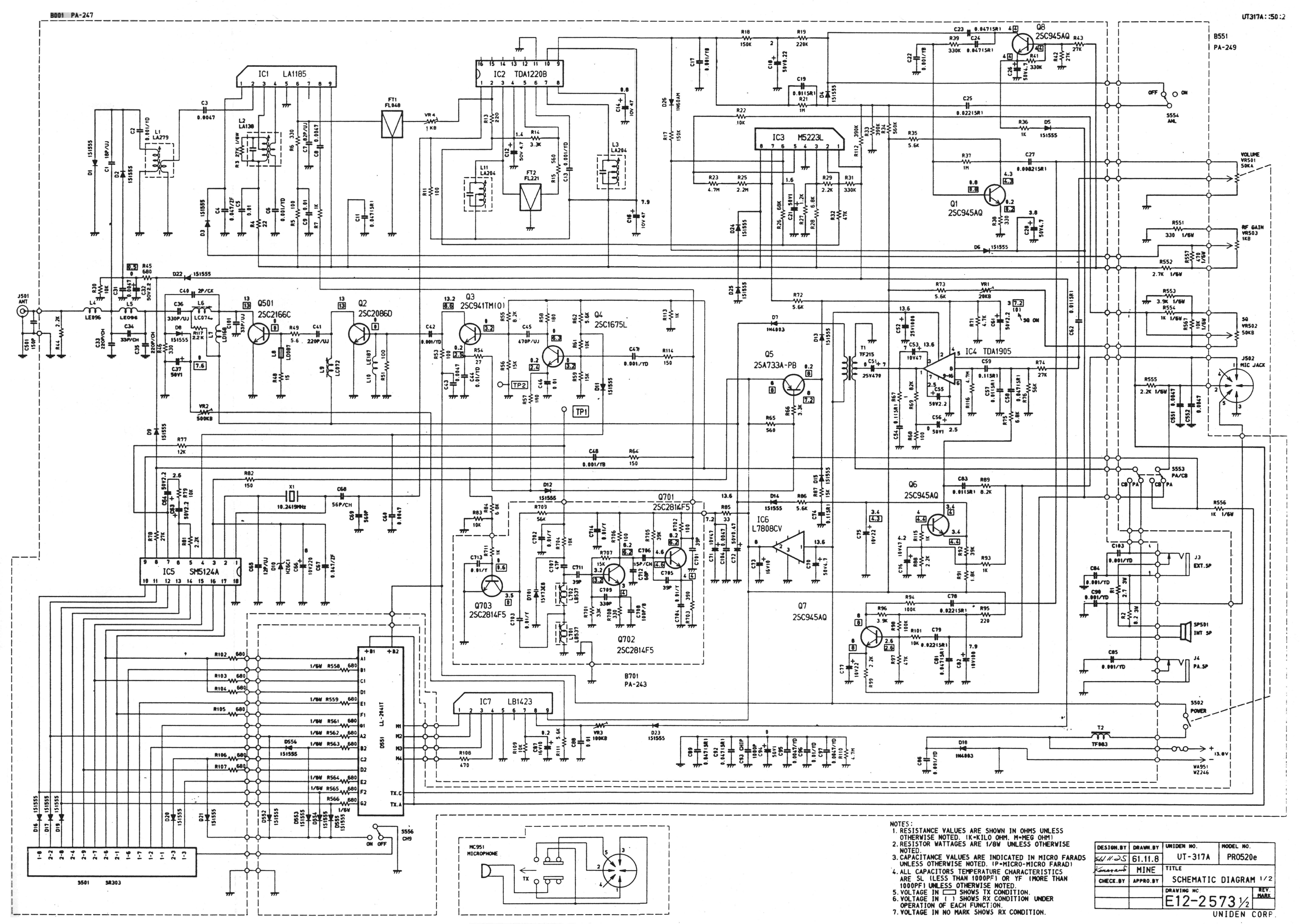

    Witam panowie. W Unidenie, którego dostałem od kolegi, brakuje 3 elementów oznaczonych na zdjęciu jako 1, 2, 3. Czy ktoś pomoże mi podając ich wartości?

    problem polega na tym że nie mogę nic odczytać tych elementów po prostu nie ma mało tego brak ścieżek patrząc na schemat i oznaczenia płyty nic z nim się nie zgadza

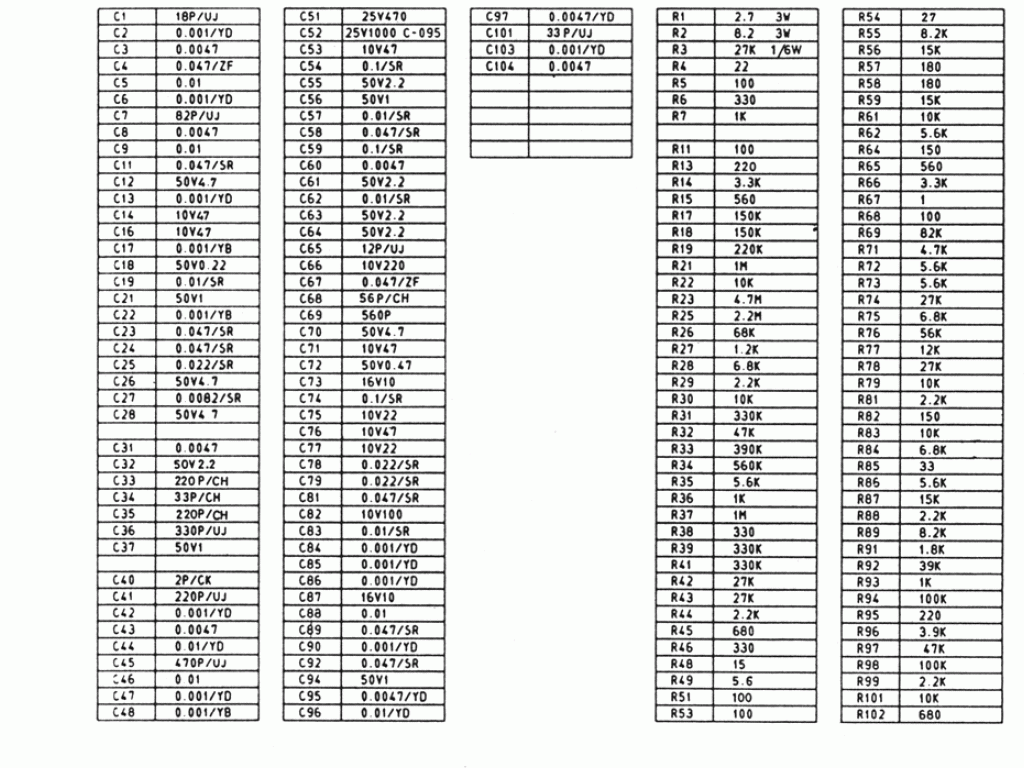

    Bo tego oficjalnie nie ma. Za to do starego jest cały service manual.
    C65 C68 C69
    Uniden 520 XL - brakujące elementy 1, 2, 3 - jakie wartości?
    I schemat.

    dziękuje za pomoc radio żyje
