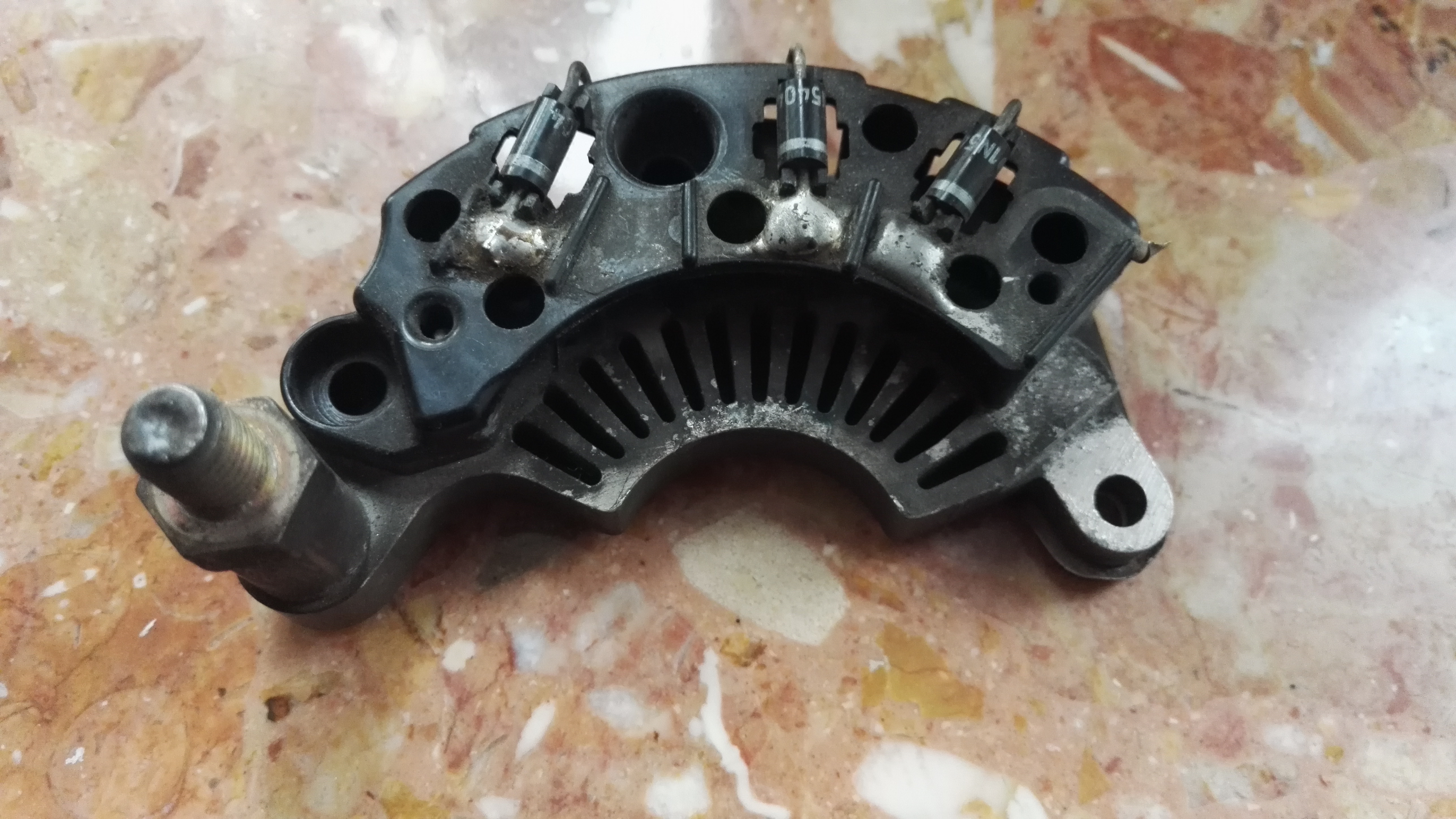

    Panowie jaki powinienem zastosować mostek do ww. alternatora?
    Na znanym portalu aukcyjnym są 6-cio i 9-cio diodowe.

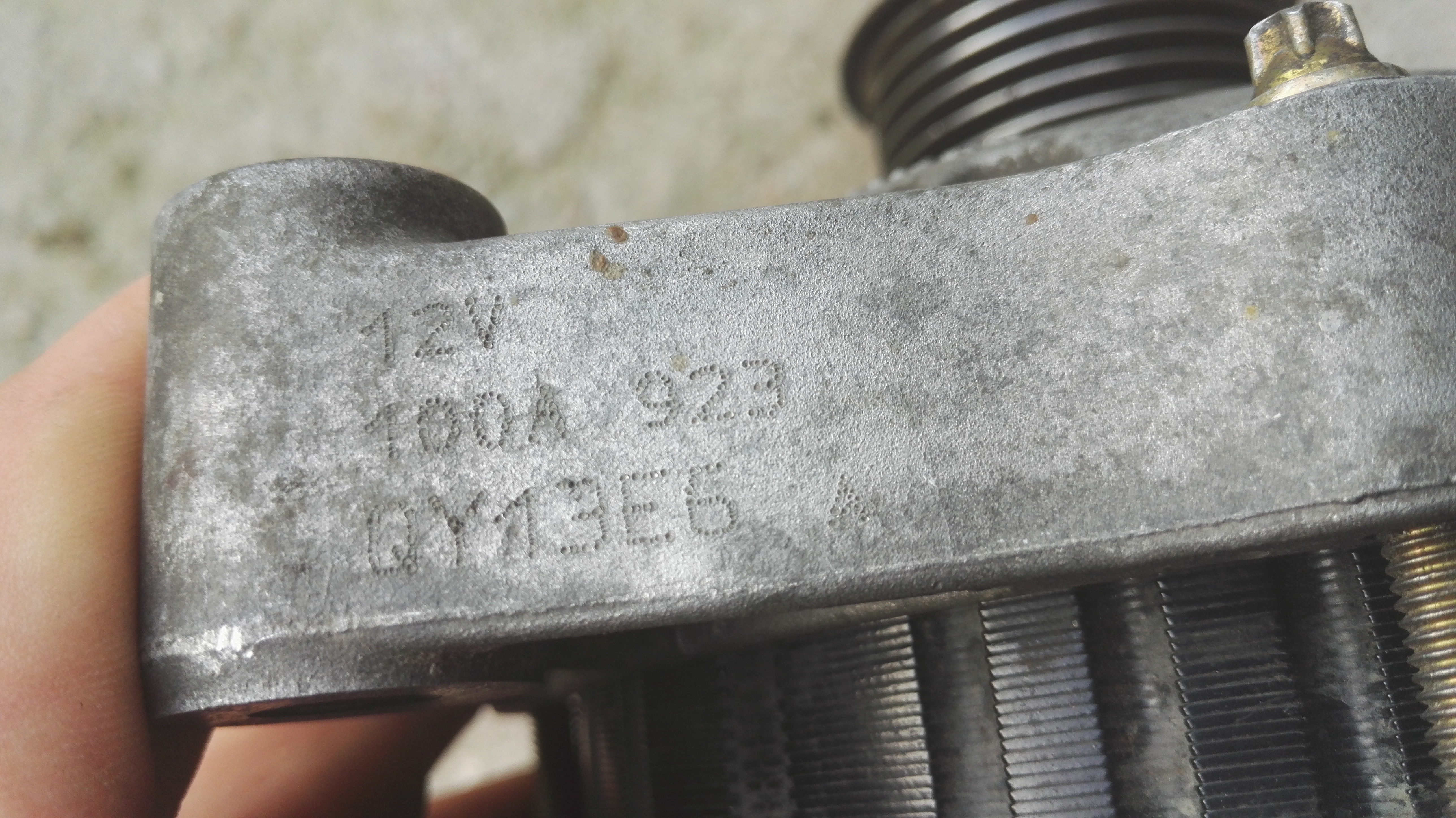

    Oznaczenie alternatora: QY13E6 Delco Remy

    Ja na twoim zdjęciu widzę że masz dziewięcio diodowy , tzn . 6 dużych , i 3 małe od wzbudzenia .

    No tak te 3 górne (czarne) to diody wzbudzenia + 3 duże na boku.
    A które to jeszcze 3szt?

    Drogi Kolego....cudów nie ma . Alternator o którym piszesz jest samowzbudny i w związku z tym musi mieć na pewno 6 szt diod prostowniczych dużej mocy i 3 szt małych diod 1 amperowych do obwodu wzbudzenia , czyli razem musi być łącznie 9 .
