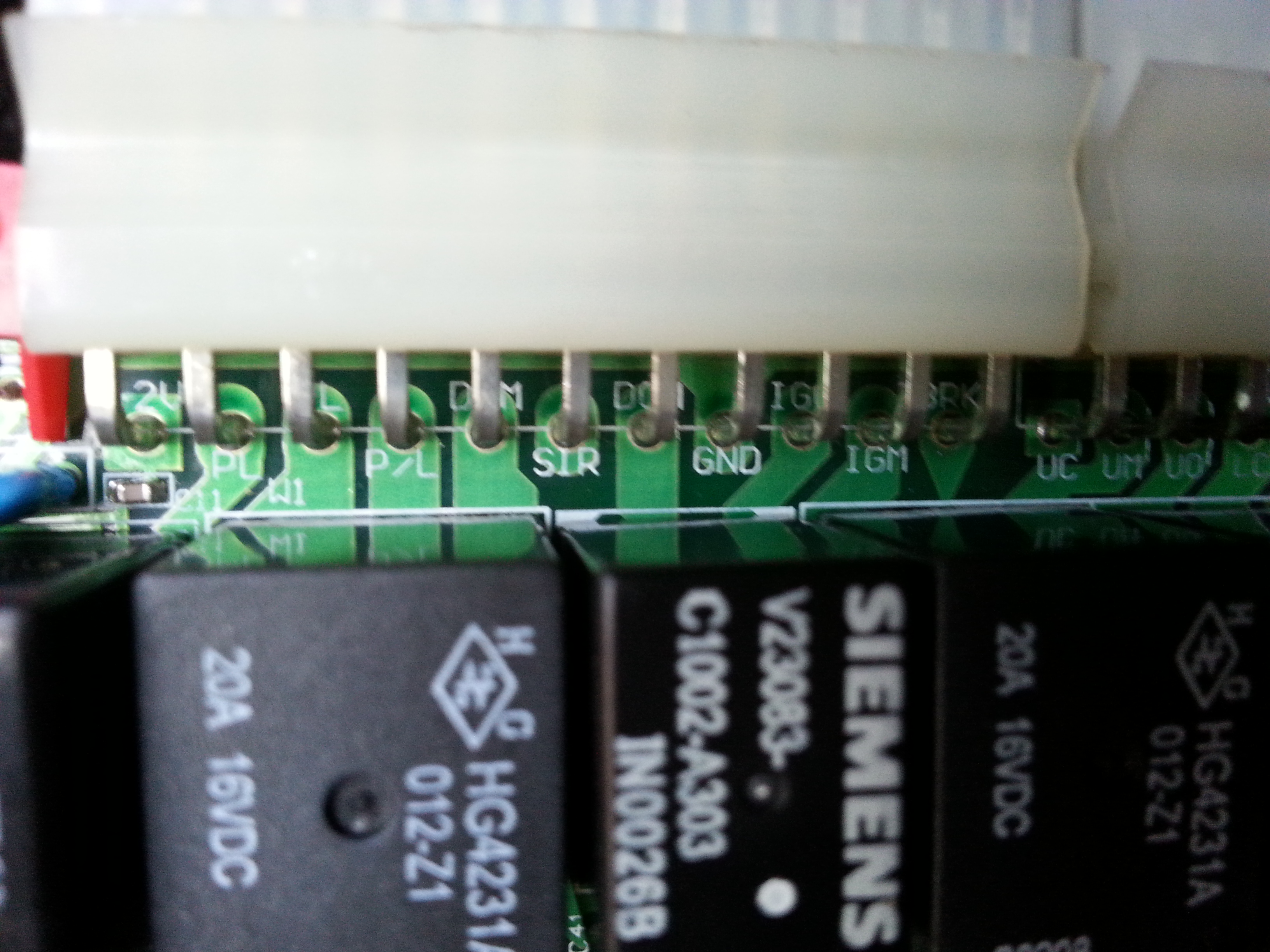

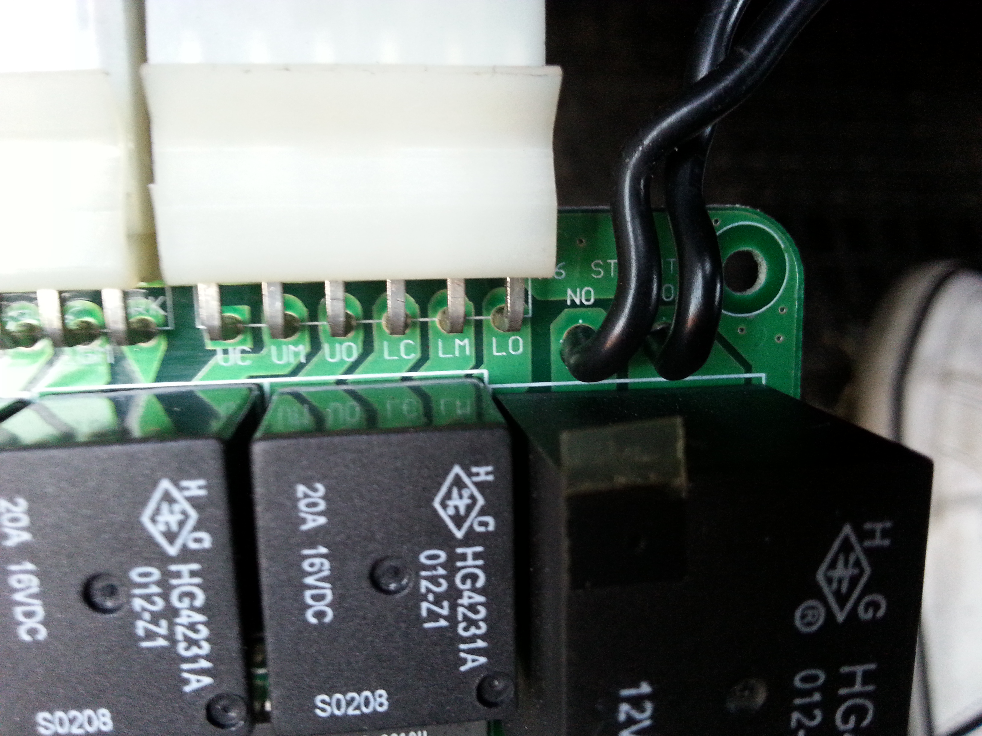

    Witam wszystkich. Podłącze się do tematu.. kupiłem samochód w którym zainstalowany jest dokładany alarm. Centralka ma wyjście na czujnik ruchu, diodę led, przycisk na micro styk. Niestety sprzedawca nie dodał mi pilota. Na obudowie nie ma żadnej nazwy alarmu. szukałem w internecie schematów podłączenia ale niestety nie znalazłem nic co by pasowało do mojej centralki. Alarm ma tez funkcje blokady zapłonu. Już doszedłem do tego jak ją odłączyć. Jeżeli ktoś wie co to za model centralki lub gdzie można znaleźć schemat proszę o pomoc. I jeszcze jedno czy jest możliwość zaprogramowania pilota do tej centralki? ewentualnie czy można podłączyć tą centralkę w taki sposób aby aktywowała się z oryginalnego pilota tz sygnał podać z centralki centralnego zamka, tak aby zamkniecie auta z oryginalnego pilota aktywowało dokladany alarm Jak zaprogramować pilota do nieznanej centralki alarmu w samochodzie? Jak zaprogramować pilota do nieznanej centralki alarmu w samochodzie? Jak zaprogramować pilota do nieznanej centralki alarmu w samochodzie?

    Nie jestem pewny, czy ta centralka nie jest właśnie tzw. alarmem bezpilotowym.
    Na płytce centralki nie widzę modułu odbiornika sygnałów pilotów.
    Nie będzie można wtedy zmusić centralki do pracy z własnymi pilotami.
    Będzie współpracowała wyłącznie z fabrycznymi pilotami samochodu.
    W jakim samochodzie była zamontowana ?
    Samochód pochodzi z Polski czy z importu ?
    Sprawdź czy do centralki dochodzi zasilanie,
    spróbuj rozrysować i opisać złącza z kablami .
    Może wtedy będzie można coś stwierdzić.
