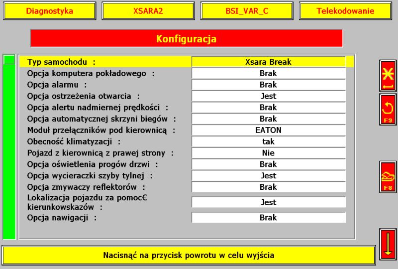

W menu "Diagnostyka" -> "BSI" -> "Telekodowanie" -> "Telekodowanie ręczne" -> "Telekodowanie ręczne bez danych" -> "Konfiguracja":
Widoczna jest dotychczasowa konfiguracja. Wygląda to jakby dane konfiguracyje z BSI nie zostały usunięte:
