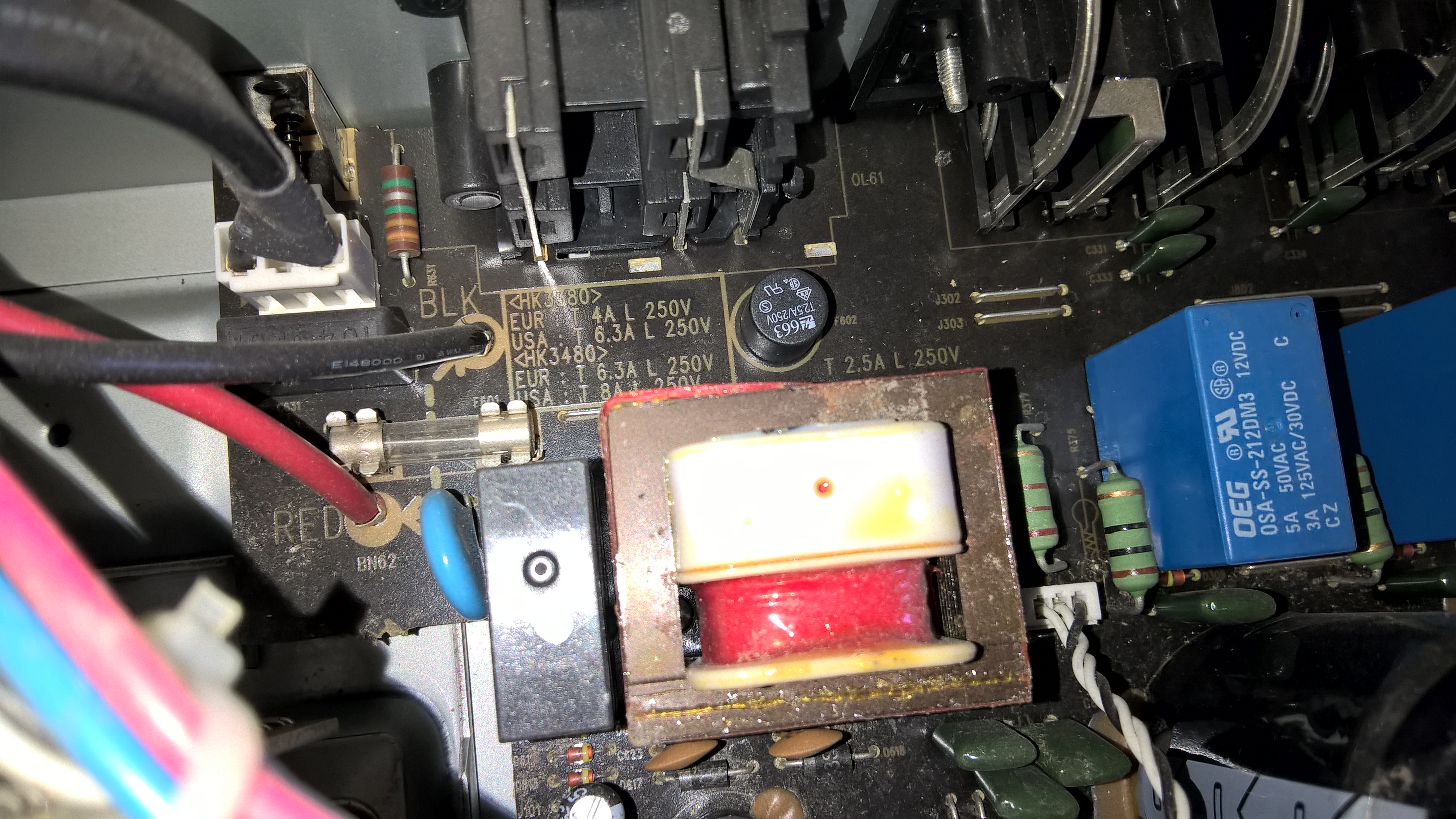

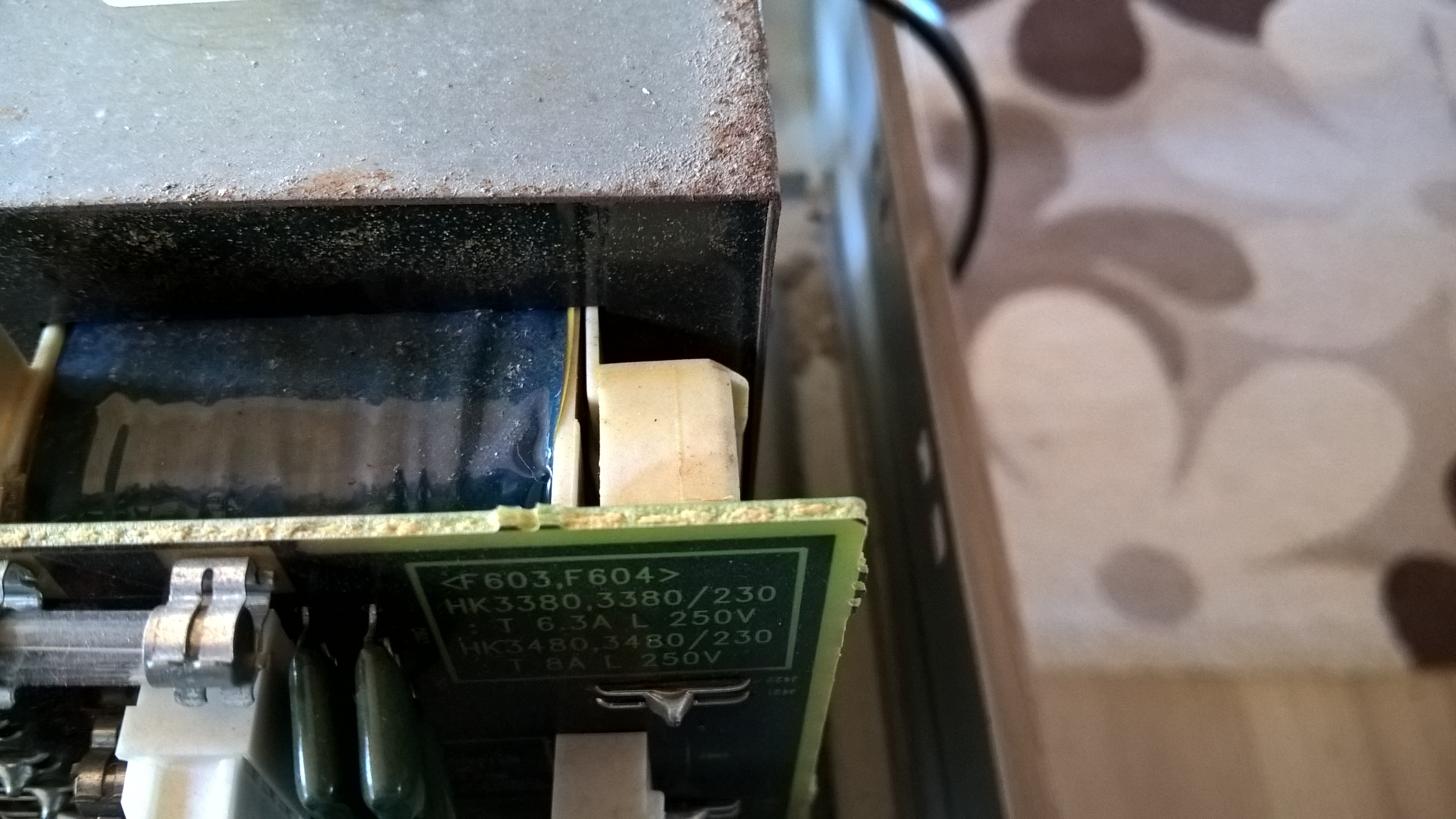

    Witam koledzy, mam amplituner Harman Kardon HK 3380, zasilanie 120V, ale po rozkręceniu okazuje się że trafo jest 250V i na płycie głównej również występują opisy 250V. Załączam fotki. Czy sprzęt można spokojnie podłączyć pod 230V?
    Czy muszę coś pozmieniać?
    Tutaj schematy: Link

    Nie nie możesz podłączyć pod 230V opis dotyczy bezpieczników, należy wymienić transformator bądź zasilić przez transformator z 230V na 120V lub 110V ( bardziej dostępny ) ok 250W.
