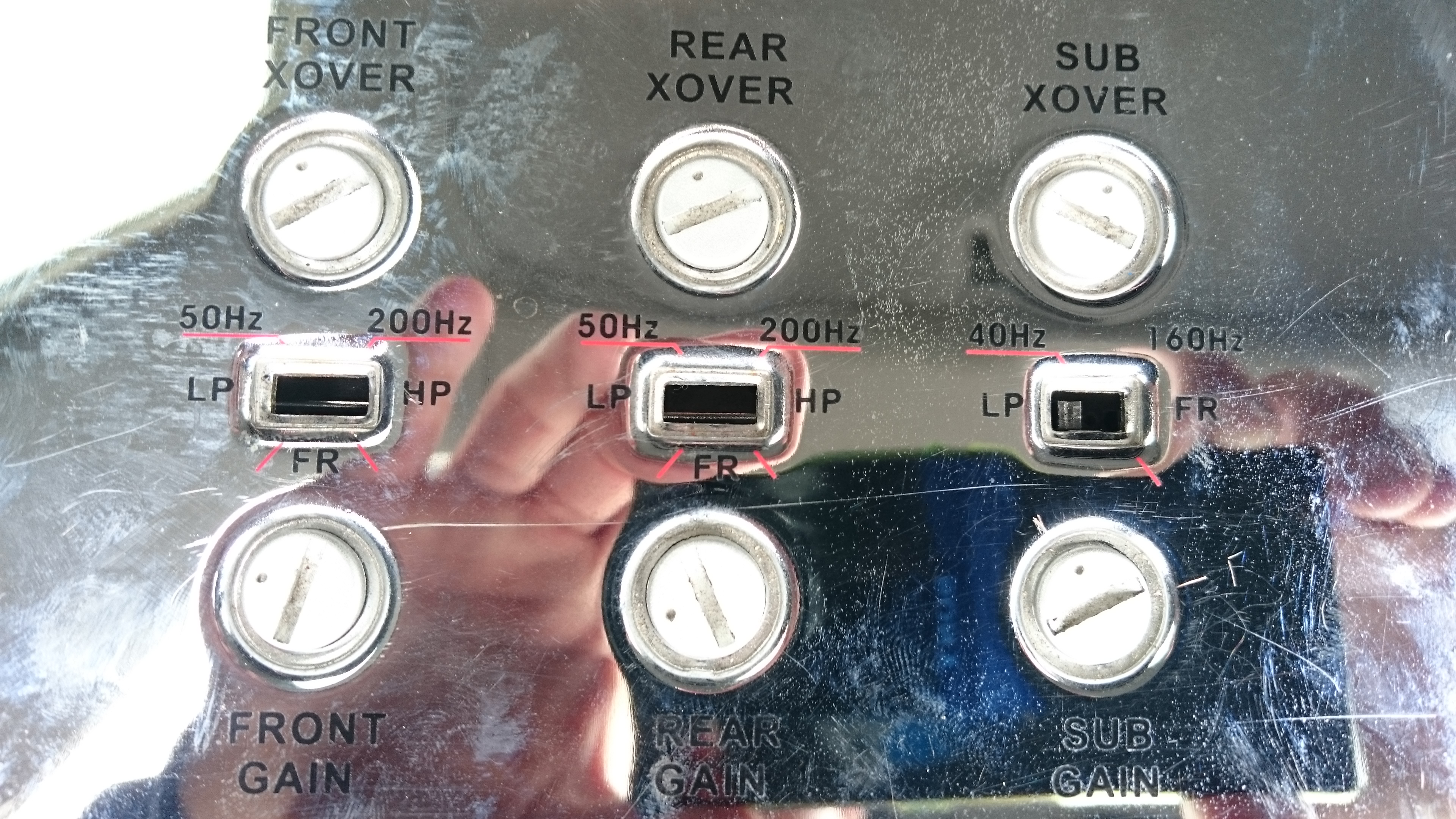

    Mnie najbardziej zastanawia od czego wyłącza się ten wzmacniacz.Czy ten wzmacniacz przekłamuje w podanych mocach ? Czytałem opinie na temat tej firmy i raczej robią sprzęt dobrej jakości.
    A co chciałbyś jeszcze mieć? Owszem, mogłaby być regulacja fazy, tyle że ona naprawdę rzadko występuje. Coś ponadto?
    Szczerze to nie wiem,ale widziałem firmowe wzmacniacze mają dużo możliwości ustawień mam na myśli sporą liczbą pokręteł. np Low pass , hi pass , bass eq , Level
    @ edit:
    Na radiu jeszcze mam LPF na through ustawione
    No to poza Bass EQ chyba wszystko tam masz, prawda? Przy okazji: mógłbyś wkleić tu zdjęcie panela z pokrętłami, bo w necie znalazłem tylko fotki dość marnej jakości?

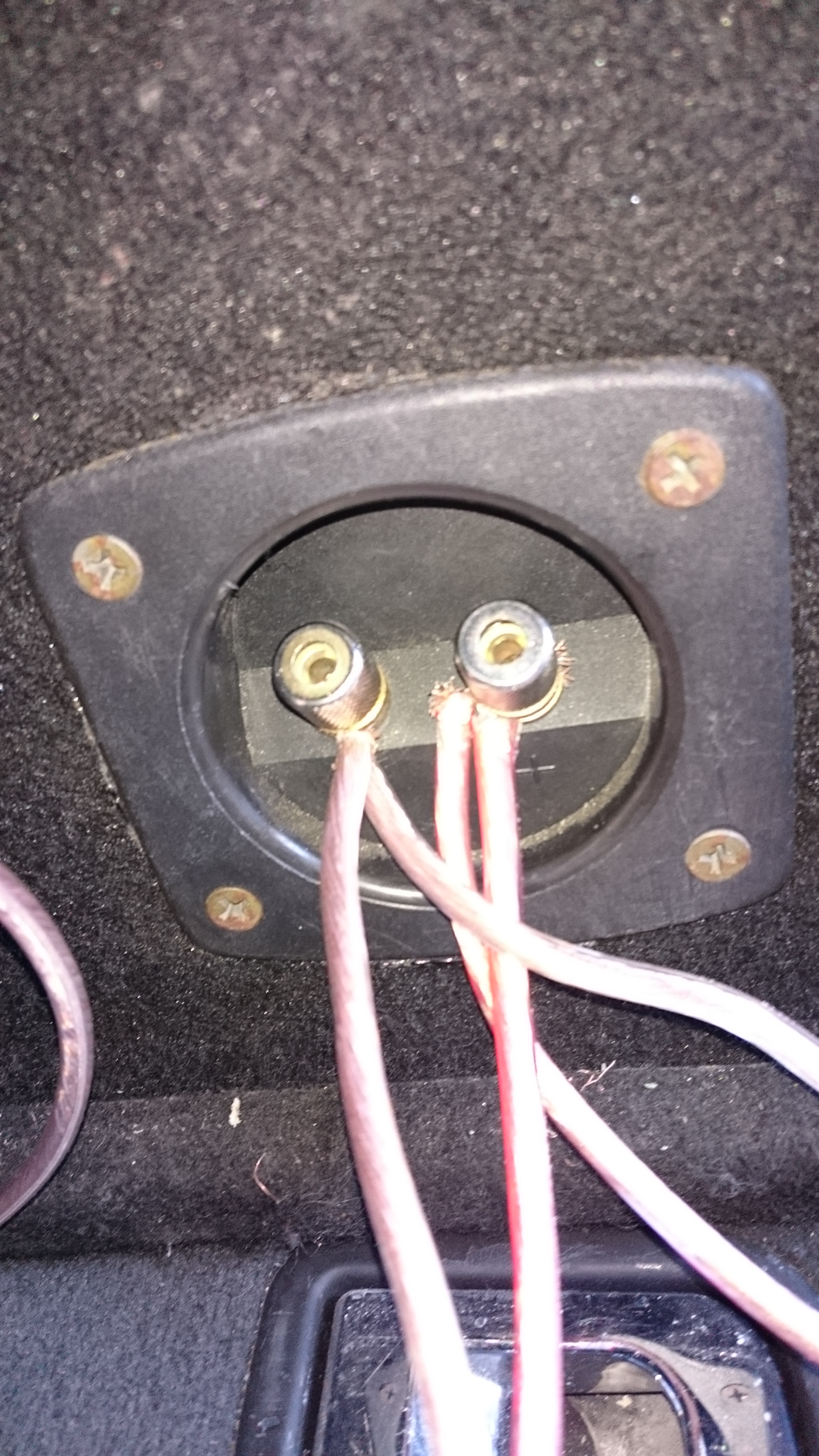

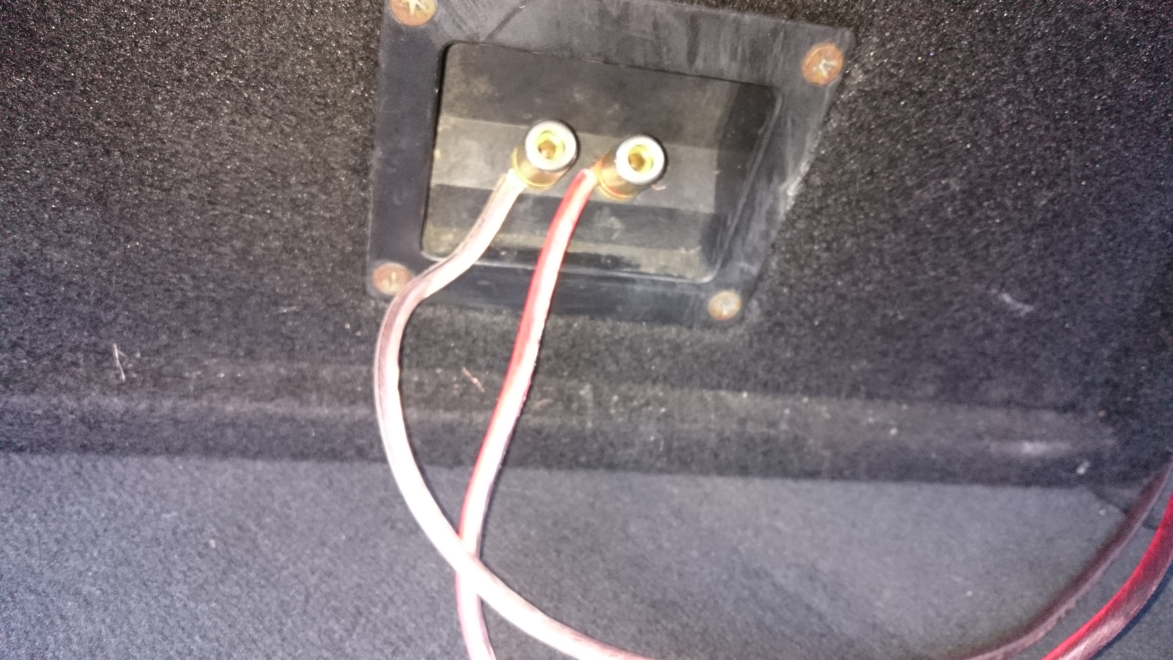

    W aucie mam standardowe głośniki z audi a6 c5 (nie bose) z tyłu w kostkę wpięty "subwoofer" ori. Najprawdopodobniej takie jak na zdjęciu
    http://img11.staticclassifieds.com/images_tab..._glosniki-audi-a6-c5-komplet-tuba-olsztyn.jpg. Głośniki wraz ori subem mam wpięte w kostkę radia i z poziomu radia ustawiałem w sumie to tylko HPF ustawiałem. Aktualnie zmniejszyłem go na 100 Hz ponieważ potem mam już off .
    Jeżeli chodzi o wzmacniacz mam w niego wpięty tylko subwoofer na 5 kanał i nic więcej.
    earthquake , Lighting audio - Subwoofer się wyłącza przy mocniejszym uderzeniu earthquake , Lighting audio - Subwoofer się wyłącza przy mocniejszym uderzeniu
    Głośnik mam podpięty tak aby miał 2 ohm w środku nie sprawdzałem jak jest podpięty. Jak będzie trzeba to rozkręce go i pokaże wewnętrzne podłączenie.
    Z tego co widzę to tylko te 3 regulatory mam co są na górnym panelu. Skoro nic więcej nie potrzeba do szczęścia to nie będę się zagłębiał grunt to prawidłowa praca sprzętu.

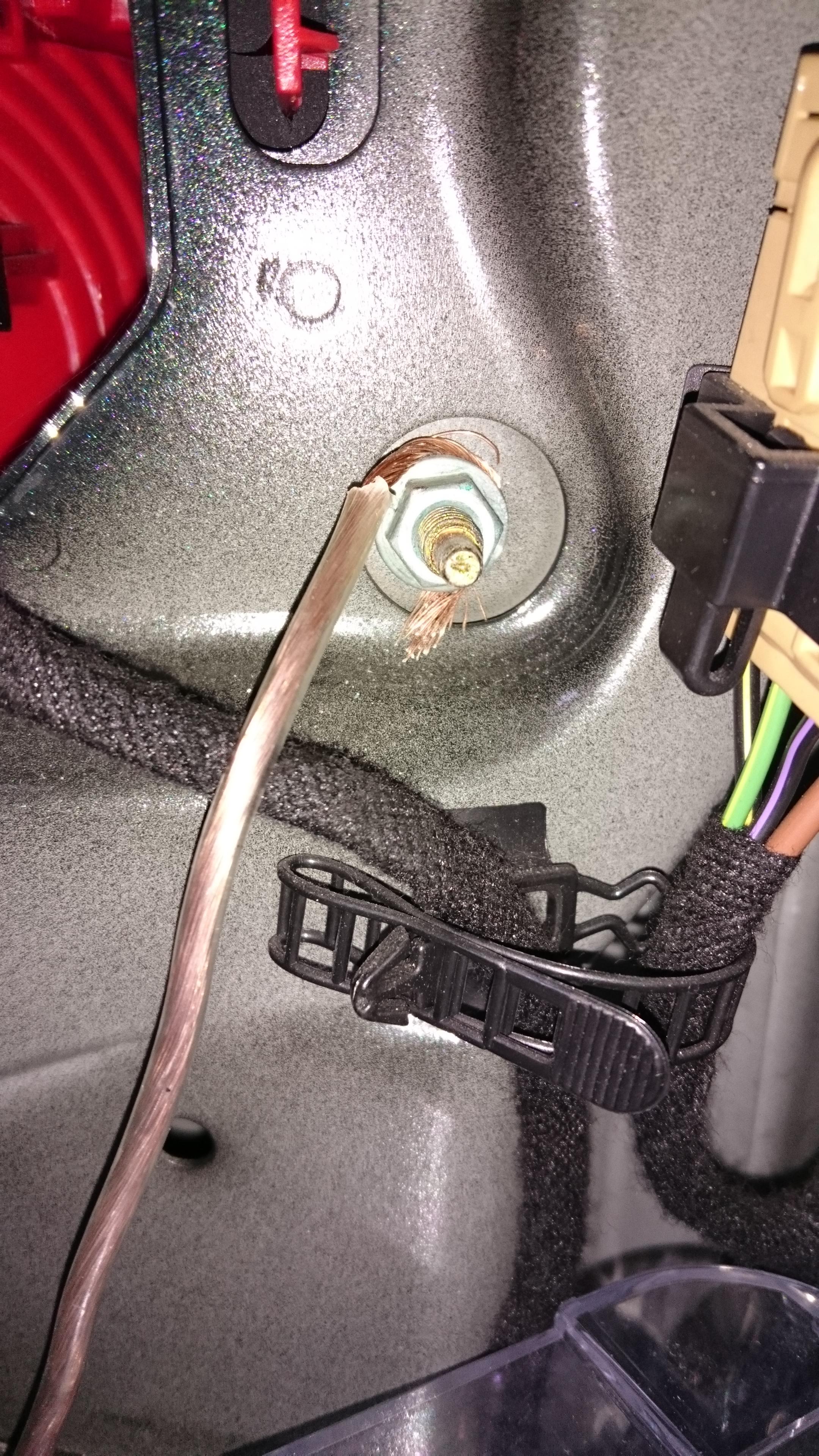

    Zapomniałem jeszcze dodać,że nie wymieniłem kabla do masy i nie jest on takiego przekroju jak ten co idzie do akumulatora mianowicie idzie do masy 1 x 3 mm.

    No to może jest całkiem nieźle, ale mogę Ci powiedzieć, że trochę przeróbek Cię czeka i na pewno będzie znacznie lepiej. Myślę że wynik końcowy może być dla Ciebie niespodzianką.
    Na początek mały test: podłącz do wzmacniacza tylko jedną cewkę subwoofera i sprawdź czy się będzie wyłączał.
    (!)Ważna sprawa: jak długi jest ten kabel 3mm (to średnica, czy przekrój?) i jakie są bezpieczniki we wzmacniaczu?(!)
    Może od tego właśnie zacznij, zanim zrobisz cokolwiek następnego.

    #9 15860711
    adam_1991r
    Kabel 3mm^2 masz na masie? Jak tak to nie dziwię się że ci się on wyłącza. Daj taki sam przekrój jak masz poprowadzone kable zasilające z akumulatora. Minimum 20mm muszą być, jak nie dużo grubsze. Jaki masz w ogóle kabel zasilający?

    Są podobnej długości :P Przewód ten składa się z trzech odcinków: przewód w bagażniku, karoseria, a następnie przeważnie cienki przewodzik łączący budę z akumulatorem oraz budę z silnikiem. Obydwa odcinki powinny być odpowiedniej grubości. Po co komplikować? Niech będą tej samej grubości co plusowy. Przecież nawet lepiej będzie to wyglądać ;)

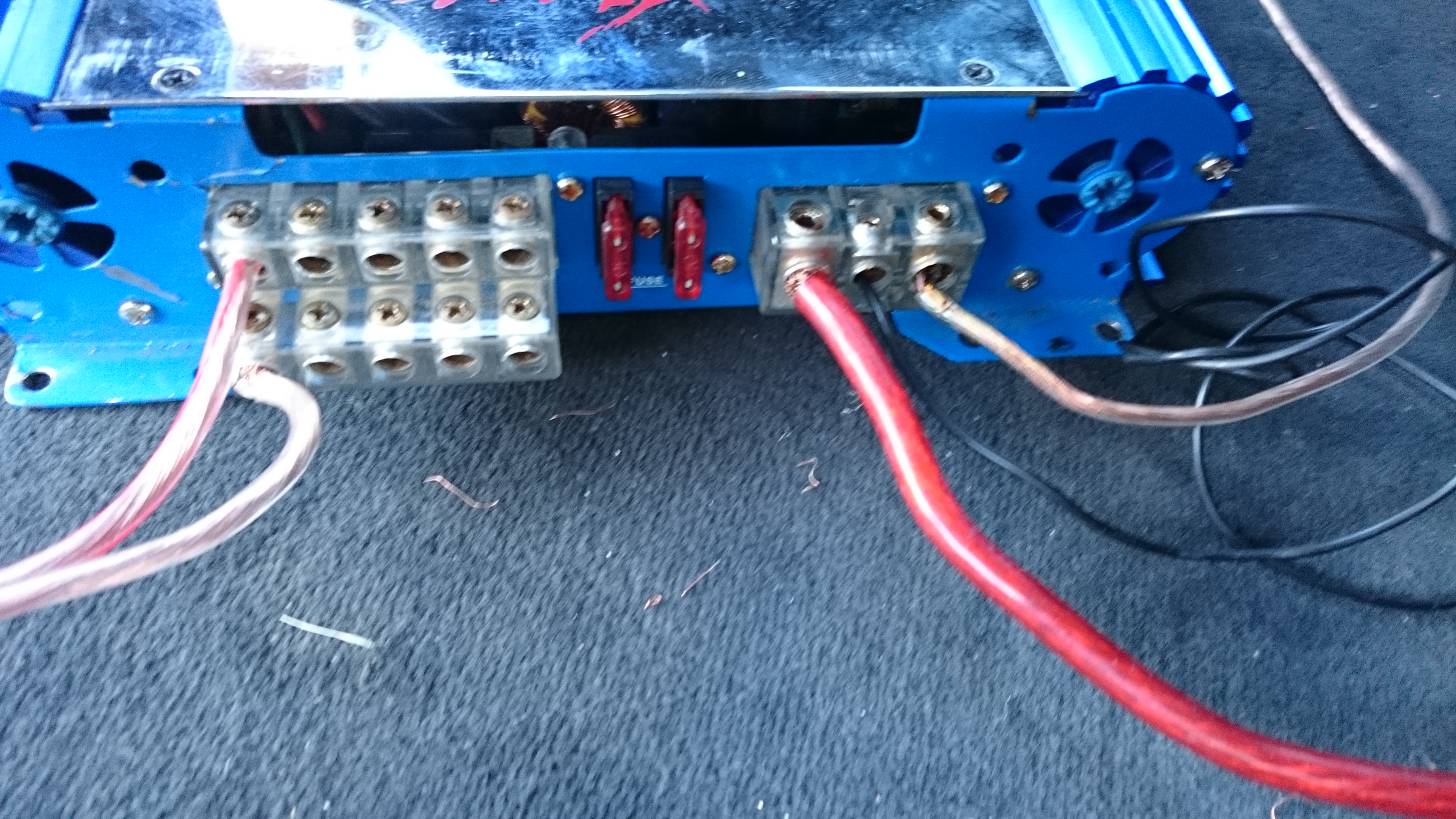

    Kabel mam poprowadzony od wzmacniacza do śrubki przy tylnym lewym światłe więc około 60 cm , na zdjęciu przedstawiam podłączenie tego kabla.Bezpieczniki w wzmacniaczu 2x 40a.

    Makabra. Nie włączaj tego sprzętu aż nie podłączysz go zgodnie ze sztuką. Wywal ten przewód głośnikowy i użyj normalnego przewodu zasilającego odpowiedniej grubości z ładnie zarobionym konektorem oczkowym.

    Znajomy mi to podłączał . Ja właśnie chcę to zrobić zgodnie z sztuką na plus już sobie kupiłem konektor oczkowy miedziany + bezpiecznik na zasilane
    Natomiast dalej nie wiem gdzie jeszcze powinny być takie konektory.
    @Edit. Masz na myśli mase auta zrobić takim samym kablem i również go zarobić tą końcówką co podałem wyżej ?

    Mówię o tym przewodzie głośnikowym owiniętym na śrubie, użytym jako masa zasilania.
