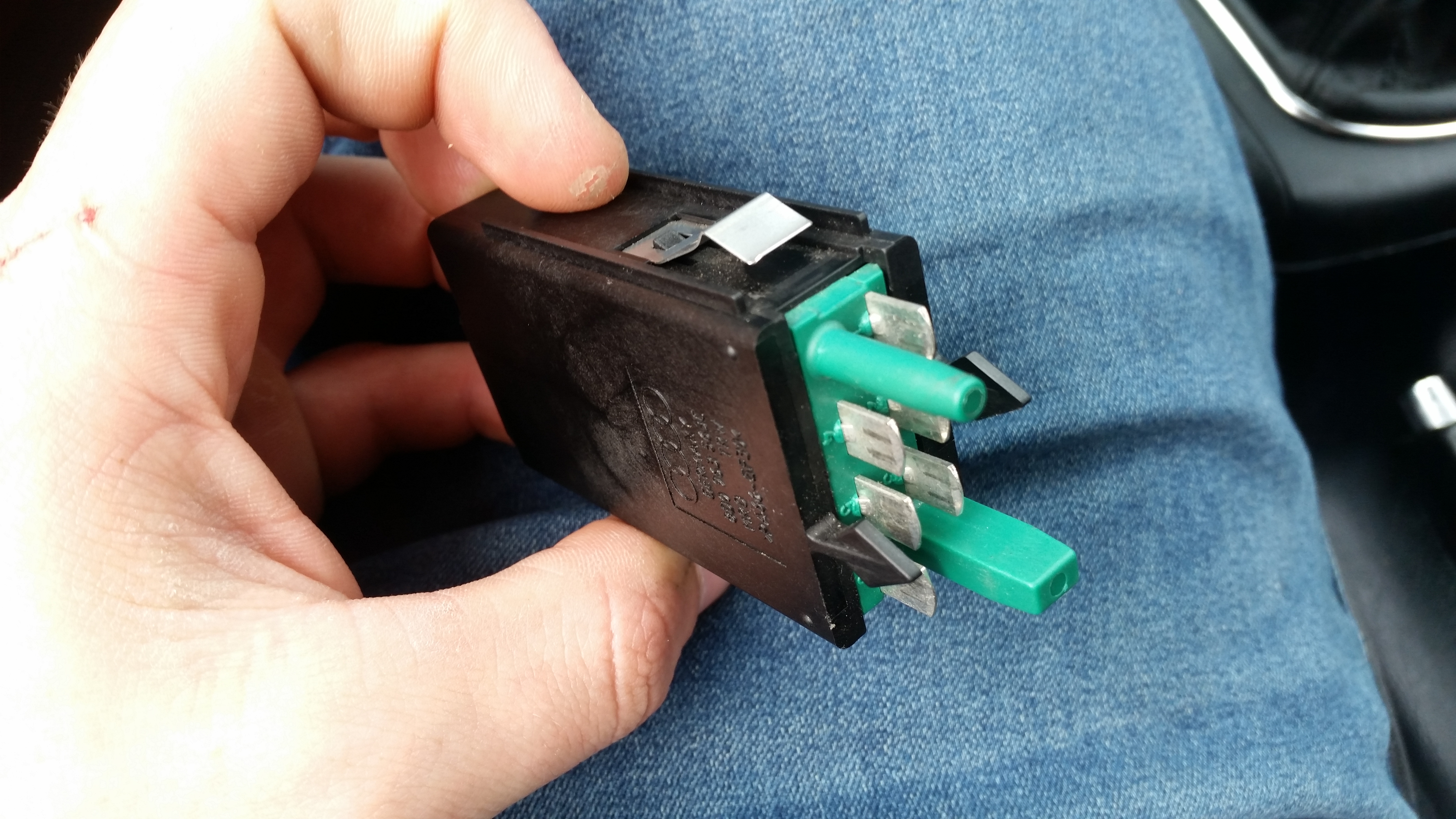

    Witam serdecznie.
    Mój problem polega na tym, że potencjometry i emblematy są bardzo słabo oświetlone. Natężenie światła jest o połowę słabsze niż reszta przycisków konsoli.
    Wiazkę podłączyłem sam, masa oświetlenia poszła do słupka, pozostały dwa przewody niebiesko szare które zmostkowałem i podłączyłem do pinu od podswietlenia radia, efekt jest taki jak opisałem. Dodam, że wpinałem się też w inne przewody od oświetlenia.
    Czy jest szansa, że to wina diody? Chociaż wątpię, że w dwóch przyciskach stałoby się to samo.
    Może wina leży w złym podłączeniu. Proszę o pomoc.
    Audi a4 b5 2000r Panel klimatronik 2 din polift

    Podaj na przewody do tych włączników plus stały. Będzie widać czy to wina instalacji,czy włączników.

    Podłącz pod plus stały i porównaj...

    Podłączyłem pod stały, nadal jest bez zmian..
    Dodam, że podłączałem już inne przyciski itp i z żadnym nie było problemu. Pierwszy raz stało się tak z właśnie tymi od grzania. Wina włączników? Ale co mogło się z nimi stać- nie mam pojęcia

    Jak rozbieralne,to trzeba zajrzeć. Diody lub żaróweczki może brudne lub taki rodzaj.

    Dwa razem by padły?małe szanse,widocznie takie są. Chcąc żeby jasno świeciły,trzeba sprawdzić żarówki,może już nadpalone i ciemne.

    Jeśli mogę dodam coś jeszcze, co teraz zauważyłem. W b5 w liczniku jest potencjometr który służy do ustawiania natężenia jasności wszystkich przycisków. Dając go na minimum zauważyłem, że wspomniane włączniki świeca tak jak reszta, skrecając na max, przełączniki ogrzewania nie dają żadnego znaku. Może jakiś element elektroniczny w przełącznikach padł ? Myślisz, że jest to możliwe? być może da się to zrobić małym kosztem.
    Pisałem teraz na innym forum o audi, że u wszystkich te przełączniki świeca jednakowo z resztą

    Jest taka opcja,ale to tak samo jak by nadpaliły się żaróweczki w obu jednocześnie. Jeśli jest jakiś element elektroniczny to raczej rezystor w środku włącznika. Trzeba rozebrać i sprawdzić.
