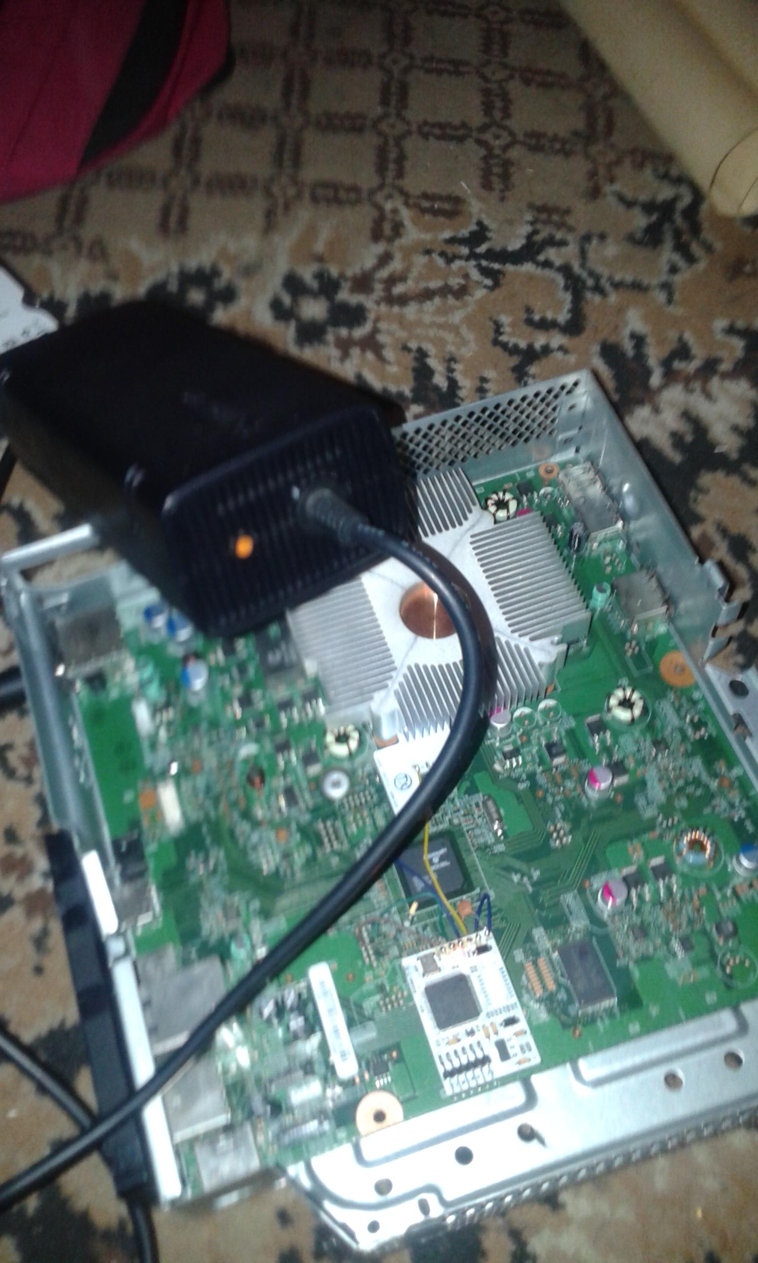

    mam do was pytanie odnośnie mojego X , gdyż sie nie włącza..
    zaczęło to sie tak, że pies przegryzł mi kabel od X.. zrobiłem lecz nie zaizolowałem chyba 2 kabelków ( zapomniałem poprostu). grając z siostrą w grę x się wyłączył i zastałem zetknięte 2 kabelki... czy da się to jakoś naprawić?.. Oczekuję normalnych i zrozumiałych odpowiedzi bo jestem lajkiem w tych tematach .. pozdrawiam :cry:

    Więc albo uszkodziłeś zasilacz albo konsolę. Na początek należałoby podmienić zasilacz na inny.

    Ale zasilacz ma pomarańczową kontrolke
    I i zapomniałem. .. na jakby płytce układu RGH świeci się kontrolka czerwona

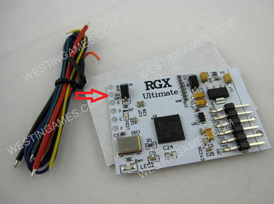

    Jak się nazywa ta płytka?
    Odłącz zasilacz na kilka minut i nie używaj go źle zaizolowanego.

    to jest chip układu RGH... czyli jesli sie swieci to jest dopływ prądu
    Wiem co jest zepsute. Coś w konsoli.
    Chip jest produkowany przez producenta takich chipów, np. TX Coolrunner, Matrix, Squirt itd i pytam jaki kolega ma model tego chipa.
    Jeżeli jest uszkodzony to może on blokować rozruch. Proponuję zaprogramować wsad ponownie pod swoją płytę główną (której modelu kolega również nam niestety nie przedstawił), ewentualnie zdemontować urządzenie i sprawdzić czy wiatraki zakręcą bez niego (powinny wejść na wysokie obroty a po chwili wyskoczyć RROD ale to normalne).

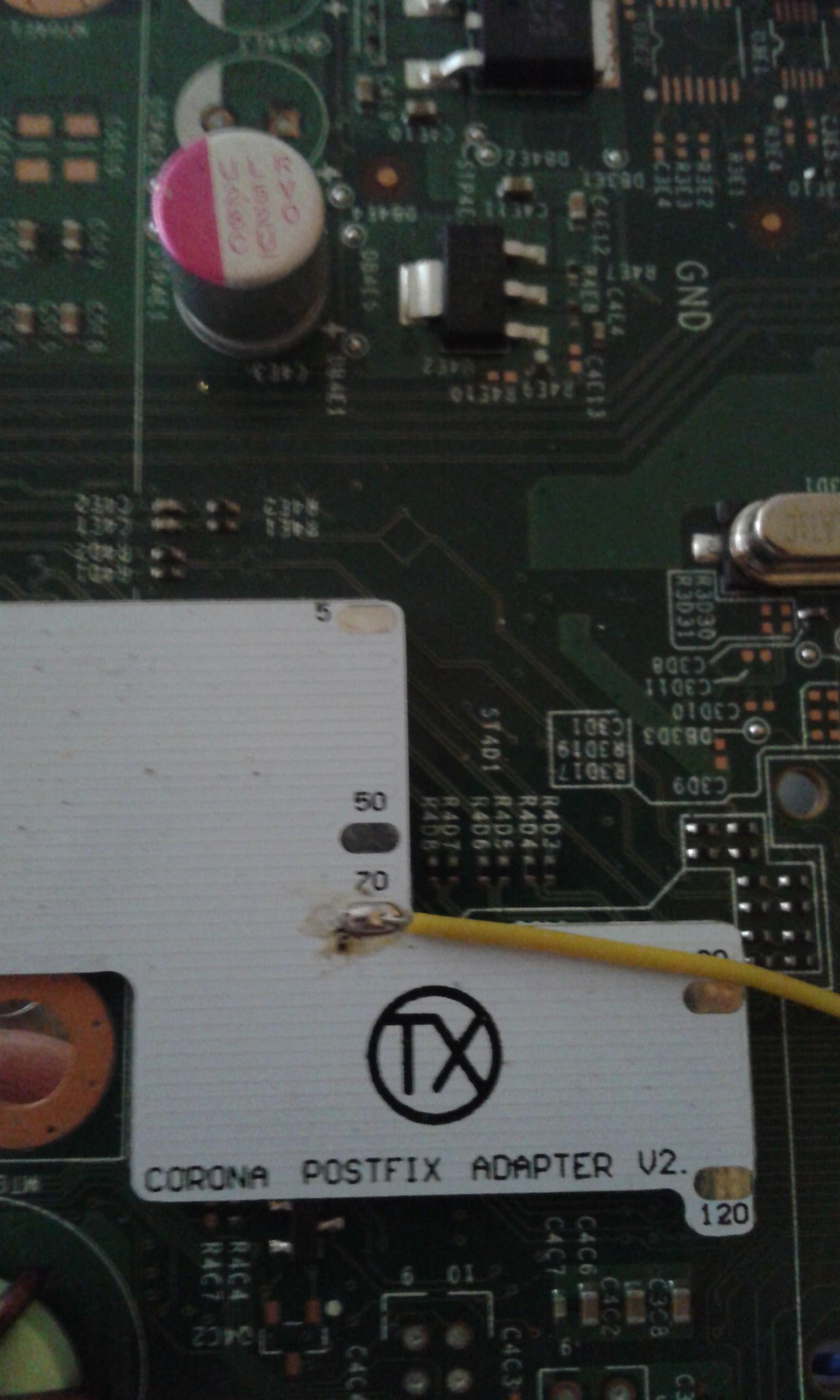

    Odlutuj Vcc z glitchera i sprawdź

    AAA... A po 2 to dzie jest ten vcc??
    Aaa juz to widzę.
    Mam odlutowac tą blaszkę?

    Odlutować przewód od tej płytki

    nie .. dlatego sie pytam. który dokładnie kabelek

    jesli odlutuję to aby konsola sie uruchomiła musi być wszystko podłączone(chodzi mi o dysk i te sprawy..

    Żeby odpaliła, musi być podpięte zasilanie tylko.
